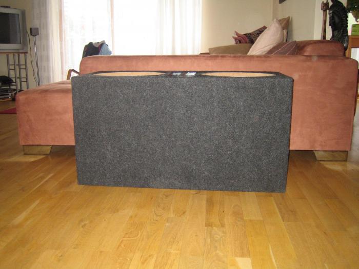

Tak bednu od stolara uz mam a kobrerc tam uz je take ;-)
foto k příspěvku  od Kleneex

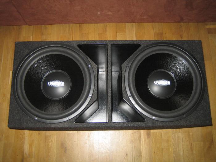

Tady budou woofry

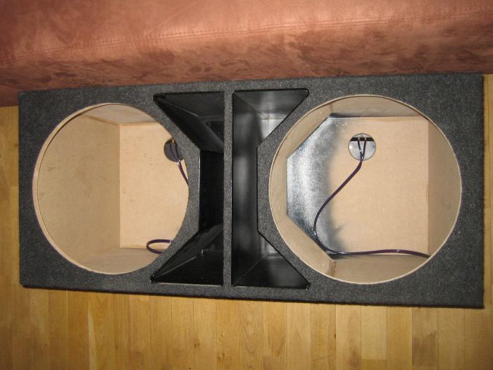

o 22.07.2008, 12:35 | Kleneex
A co pak to budou za woofry?? ;-)
o 22.07.2008, 12:36 | Kleneex
Zatim jen na test

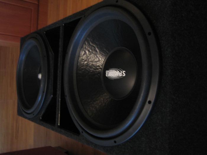

o 22.07.2008, 12:39 | Kleneex
Spinner Audio jsou jen na testovani potom budou muset uhnout jinem.
Ale zatim nemam furt mondeo takze si je ani nevyskousim :-(

o 22.07.2008, 12:42 | Kleneex
jinak bedna je odladena na 50hz
mondeo ma zatim reso 43hz ale jeste nemam strop vytlumene takze na tech 46-50hz bych se mohl dostat

o 22.07.2008, 13:00 | Tuner#2
Pěkná práce, ale měl bych strach z tvaru té štěrbiny, že to bude v tom trojůhelníku "funět", ale jestli je to na drag, tak je to asi fakt jedno.
o 22.07.2008, 13:55 | Kleneex
funet to nebude urcite ;-)
vsechny hrany jsou pochopitelne aerodynamicky upravene
na ty spinner Audio bude zesak zatim colossus XI 2,4kw
potom mam jeste colossus XI 3kw Final Edition
a konec koncu az tam budou Digital Designs Woofry tak tak bude D-Class zesak take od Digital Designs M3 ze zmerenem vykonem 3kw
o 22.07.2008, 13:56 | Kleneex
sterbinu jsem musel takhle udelat protoze jsem nemel vic mista :-(

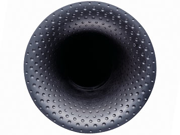

Kleneex: Nechci se hádat, ale nevidím ani aerodynamickou úpravu, ani zaoblení na koncíh a na začátku. Všeobecně nejlepší je na basreflex kruhový průřez, štěrbina a kor takhle komplikonaná bude mít vždy nějakou zbytečnou kompresi vzduchu. I nejlepší firmy používají kruhový bassreflex značně rozšířený jak uvnitř, tak vem a povrch je aerodynamicky upravený viz. foto.
foto k příspěvku  od Tuner#2
o 22.07.2008, 15:25 | Tuner#2
Kleenex: Tím nechci říct, že zrovna Ty s tím budeš mít problém, ono ta štěrbina má velký průřez, takže asi fakt ne, jak říkáš, ale jako dogma bych to nebral a nedoporučoval. Každopádně vyhrál sis hezky.

Tuner nevies nahodou kde sa da kupit taky BR natrubok aky je na fotke?
o 23.07.2008, 09:36 | Tuner#2 | Upraveno: 2008-07-23 09:39:15
frantobmw: Myslím že origo asi nikde, je to patent firmy Bowers Wilkins, ale je jen otázkou času, kdy to nějaký číňan obšlehne a začne prodávat :-D
druhý obrázek a dáš find out more.

frantobmw
muzes mit tihle je to zase patent od firmy Frovena
Je to Aeroport vice info zde

řada lidí tady o basreflexu ví kulový. Kleenex kupodivu nevypadá, že by stál na tý špatný straně.
Tuner: já ti dám aerodynamickou úpravu povrchu :D
Jednak na proudění vzduchu má povrch absolutně minoritní podíl, a druhak aerodynamickej povrch je především striktně hladkej. Někdo si asi pakuje zas na nějakym voodoo a všichni mu to žerou.
Kleenex: vypadá to pěkně. Trošku bych měl strach o tuhost skeletu právě u těch basreflexů, ale pokud je hodně kvalitní lepidlo...
o 01.08.2008, 21:37 | Kleneex
Tuhost neni vubec zadne problem ani neni nutne to primo lepit.
Nekdy staci i Powertape ;-)
aspon na Db drag :-D
