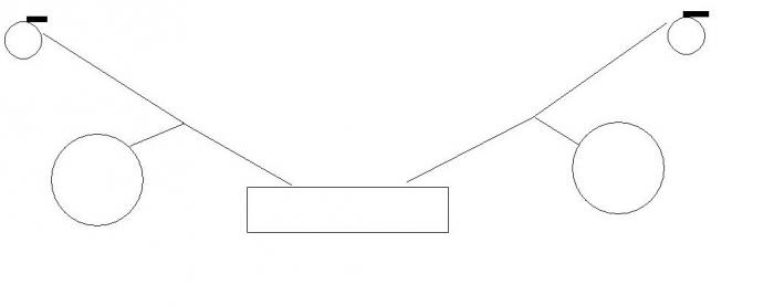

jsem fakt lama, neb vymyslet jak zapojim repro v autě ...
ted je středobas ve dveřích a výškáš s kondíkem v palubce (origo zástavba), jelikož repra chci vyměnit a nechci tahat nový kabely, tak přemýšlím jak zapojit nový repra s výhybkou na stávající dráty a tak abych nemusel rozdělat půlku palubky ...
představa byla taková, že prostě vyměním repro za repro a bude, ale jak a kam zapojit výhybku?
protože do výhybky jde drát z rádia (zesilovače) a pak z ní do středobasu a do výškáče a teď autě to je zapojený viz. obrázek (aspoň si to tak mylsim)
nový repra by tak taky šli zapojit ale u výškáče by musel být kondík a né výhybka - už se v tom nějakou chvilku patlám a nic mě nenapadá ...
prostě mi tam pořád ten jeden drát chybí ....

mnoo jestli je to tak inteligentne jak v octavii tak muzes dat vstup na vyhybku co jde od radia, na stredobas bys teda natahl kousek dvoulinky a vysku bys pouzil co je puvodni od stredu na vysku. orazevaci kondik byl az na vysce tim padem by to nemelo nicemu vadit

hmm takže se natažení dalšího drátu asi nejspíš nevyhnu ... :o(
jsou nějaký kompa který maj výškáč s kondíkem? to bych nic tahat nemusel, a kdyby jo, tak to mi už nic nebrání v tom natahat káble k zesilovači :o)

jo jo tak to se nevyhneš...Kabelk od středobasu daš na vstup do vyhybky a ud vyhybky musiš natahnout kabel k vejšce...ale pokud jde o muj nazor..tak ja sem si docela oblíbil koaxiální repro...jen připojíš kabel a hraje to.když nekoupíš ty nejlevnější tak i dobře. :-)

ale vzdyt to mas kablik tady +- 10cm od vyhybky k repru.takze kdybys vzal dejme tomu 30cm dvoulinky a na druhou stranu stejne mas kabliky u repro akorat bys predelal origo kabel od repra k vysce aby pasovaly kontakty a je po problemu :) v tomto pripade bych asi ani nemluvil o tahani neceho. spis jen lehci uprava

frenkie: tady bude víc tahání, je to do Peugeotu 806 a tam vzdálenost mezi výškáčem a středobasem do dveří je víc jak 50cm ...
a když už bych kvůli tomuhle musel rozhodit palubku (což fakt nechci),tak bych rovnou natahal káble k zesíku...
chtěl jsem jen vyměnit repra za nový, ale asi to jen tak nebude no :o/
tak buď seženu něco s kondíkem u výšky nebo tam frknu koaxi

mnoo ale podle me je tim orezavacim kondikem myslena ta vyhybka, takze zas budes muset tahat, ale radej pisni milanovi on ti rekne presnej :)

právě že jsem Milanovi psal a tohle mi doporučil, že to je bez výhybky ... no kdyby to tak bylo, tak je to pro mě ideální a mám to bez práce ...
v palubce vytáhnu původní výškáč na konektor pipíchnu ten kondík (výhybku) a pak výškáč a středobas jen vyměním kus za kus. Když se mi repra nebudou po zvukový stránce líbit, tak je dám do zádu a na předek pak natahám kabely a půjde to přes zesilovač.
