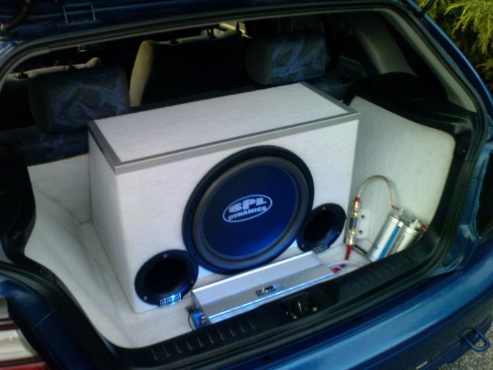

zdar potřeboval bych poradit s ozvučnicí na SPL Dynamics PRO-380D2 [ Link ] moje ozvučnice má 79L jenomže sem si při stavbě min. rok nepřipočítal dostatek místa na nátrubky a sw nátrubky mají 4 L a sw odhadem tak 8 až 10 L jde mi o to že zvuk co se z toho line není hluboký má to cenu upravovat přidávat tam tech 10 L poradte někdo ?

to rozhodně nemá. pokud není zvuk dost hluboký, je tam závažnej problém - špatný seštělování systému, špatně navržená ozvučnice -hlavně basreflexy, a nebo taky uplně nevhodnej reprák.

no ozvučnice je dělaná přesně podle SPL a nátrubky sou myslím dost dobrý a hlavně přesně podlle výrobce tak jak doporučuje spíš to bylo tím že byla schořatá ta jedna cívka těžko říct jak dlouho sem takhle jezdil všiml sem si toho až když začala chrčet
