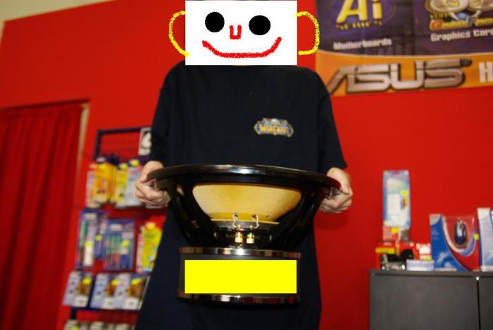

o 09.07.2008, 14:38 | jdoizo

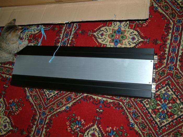

o 09.07.2008, 14:48 | Nismo.Power

o 09.07.2008, 18:51 | petis
to je audiosystem

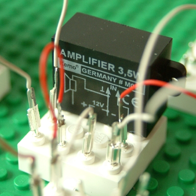

jinak k tematu. myslím že tohle by na ten woofer stačilo bohatě:-)

o 13.07.2008, 19:30 | alfik
dnes som ten woofer pocuval je zaveseny na mnc hurricane s3000 jak som neco nepomylil a je to brutalita neskutocne to tlaci a pritom to ma aj slusny zvuk.dost kvalitny woofer
o 13.07.2008, 21:14 | BMW_318iS
alfik: muzes mi prosim napsat jen pro info bliblizny objem ozvucnice a rozmer natrubku nebo sterbiny?
o 13.07.2008, 22:22 | alfik
hmm uz si presne nepamatam jak som to simuloval ale bedna ma kolo 95L cisteho objemu plus bol priratany objem repra a strbiny a je ladena myslim na 38Hz tych 40 co odporuca vyrobca sa mi zdalo uz dost vysoko a bol by tam zbytocny hrb.tyzden nebudem pri nete ak by si nieco chcel este vediet napis mi na icq v piatok/sobotu
o 13.07.2008, 23:34 | BMW_318iS
alfik, diky tohle mi staci ;-)
o 17.07.2008, 18:38 | LastEd
presne tak jak rika alfik.. objem ozucnivce je 95l cistych. velikost sterbiny je 40 x 5 x 27cm
