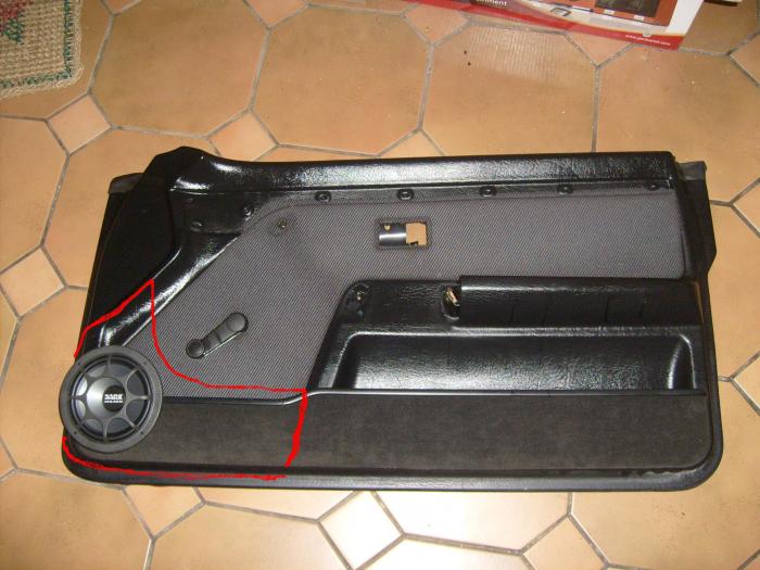

Chceme s kámošem do jeho Audi kupé spáchat nějaký music. Nechce tlumit, tak jsme si říkali, že by se udělala z laminátu uzavřenka, něco ve tvaru jako je na foto. Do dveří by repro stejně pořádně nešlo, těsně pod vnitřním plechem je asi 10 km lanka na stahování okna :)) Repro jsou Helix DB 62.1 bude to na zesu. Kolik litrů ( nejmíň/optimum ) by měla ozvučnice mít? A když to bude uzavřenka, bude to stačit bez toho tlumení? Díky za rady

mřížka je z mých morelů :)))

sory ale tohle nechápu, kámoš dělá pořádnou muziku a nechce tlumit? Hlavně že má kompa na zesíku. Tlumení je přece základ:(

no proste nechce... je to třídvéř a 20 roků staré fáro a dveře už nezavírají tak, jako když bylo nové a má strach, že to tlumení by tomu moc nepomohlo... Bavili jsme se, že bysme kdyžtak vyprofilovali plech, aby držel a nerezonoval i bez tlumení a překryli s ním díry na vnitřním plechu a tlumením přelepili jenom zbylé mezery ( malé ) a místo kolem MDF kroužků. Kdybysme to teda dělali, aby to hrálo do dveří...
