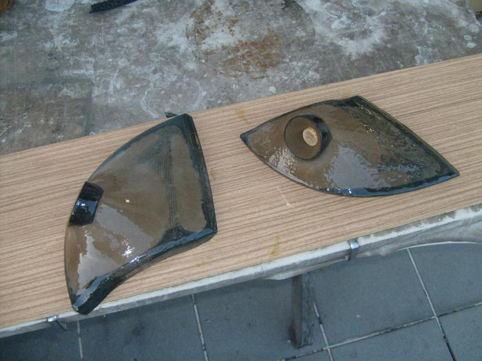

o 03.07.2008, 12:00 | nickname

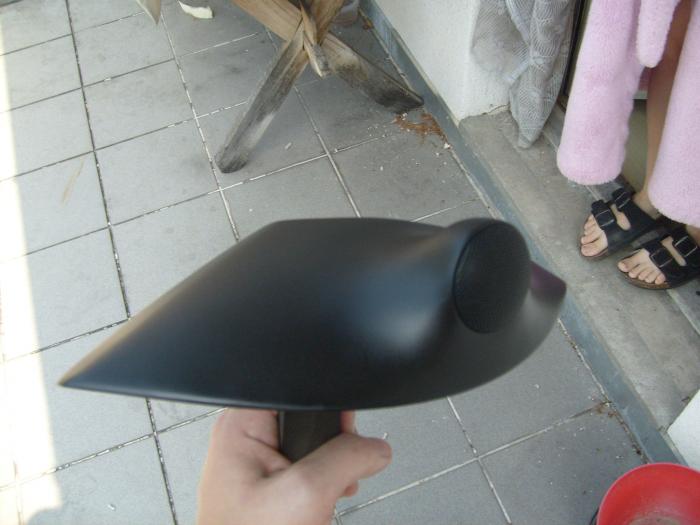

Jeden je, druhý ještě vybrousit a stříknout
foto k příspěvku  od nickname

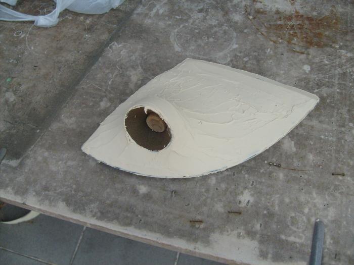

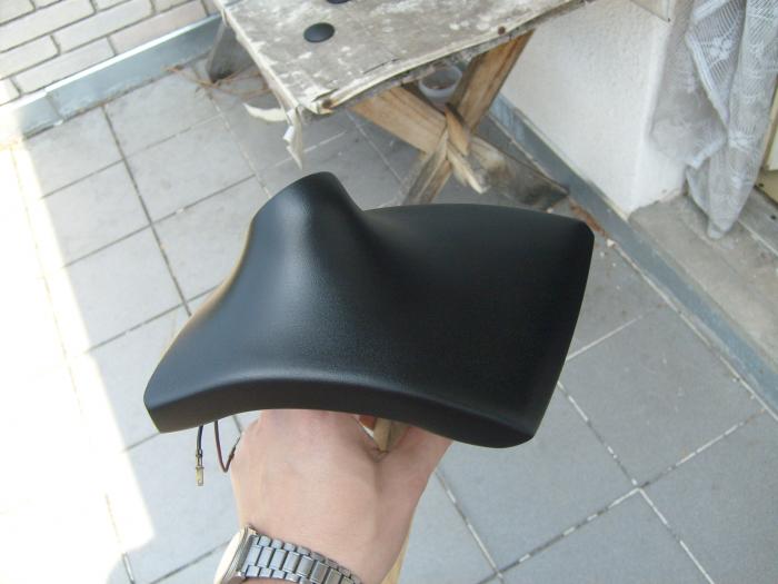

o 03.07.2008, 12:01 | nickname
tmel

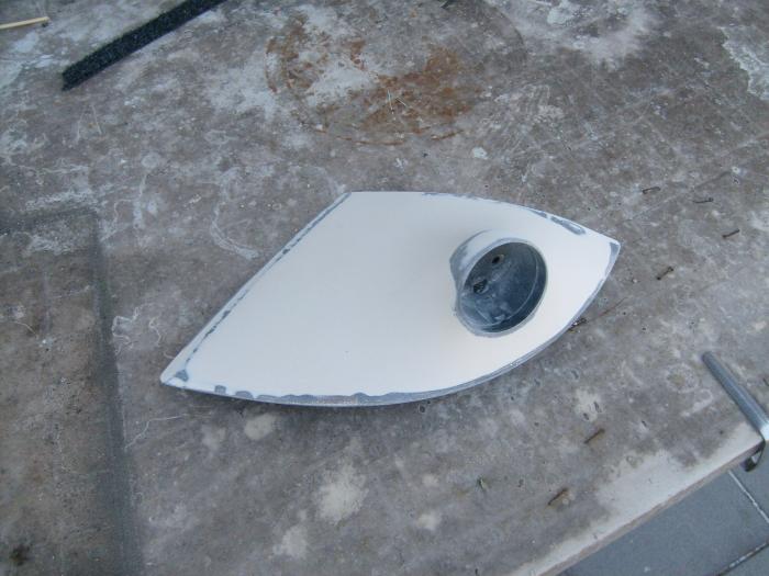

o 03.07.2008, 12:02 | nickname
vybroušeno

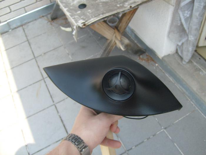

o 03.07.2008, 12:03 | nickname
a final

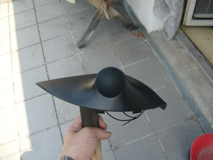

o 03.07.2008, 12:09 | nickname
A malá podpora, že: "Kam to fotíš? Na autohifi, že?" :)))
P.S. Co se líbí víc? S krycí mřížkou nebo bez?

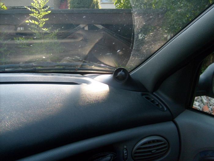

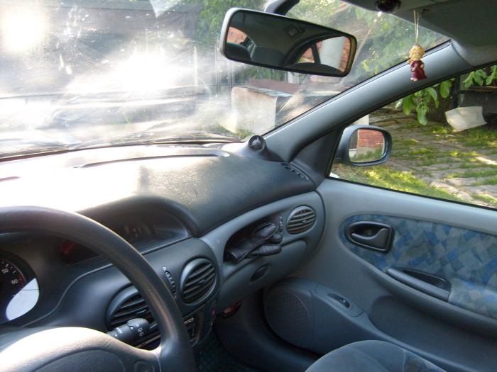

o 03.07.2008, 17:26 | nickname
na autě takhle, fotil jsem to teďka, svítilo do toho trochu

o 04.07.2008, 00:24 | Boďa
Pěkný, ale líbí se mi to víc s mřížkou.
Čím to je stříklý? Není to sprej na nárazníky, popř ty otěrové lišty?
o 04.07.2008, 00:49 | nuchtala
Pěkná práce.Taky jsem včera dokončil domky.Co je to za spej...vypadá dobře.
o 04.07.2008, 01:00 | nickname
:)) sprej jsem vůbec neřešil a vzal v barvy laky nějakou matovku černou, stála 79,- :) je to Motip a je akrylový autolak. Akorát jak jsem to stříkal, tak je pod tím plnič a tu poslední vrstvu plniče už jsem pod lak nebrousil a stříkal jsem ho hodně z dálky asi na 3x a lak jsem taky tak dělal... asi na 5x - 6x. Jenom jsem to tak poprášil a pak zase znovu.... udělá to takový pěkný povrch, takovou strukturu, je to jak semiš nebo tak něco....
