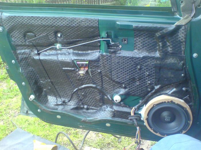

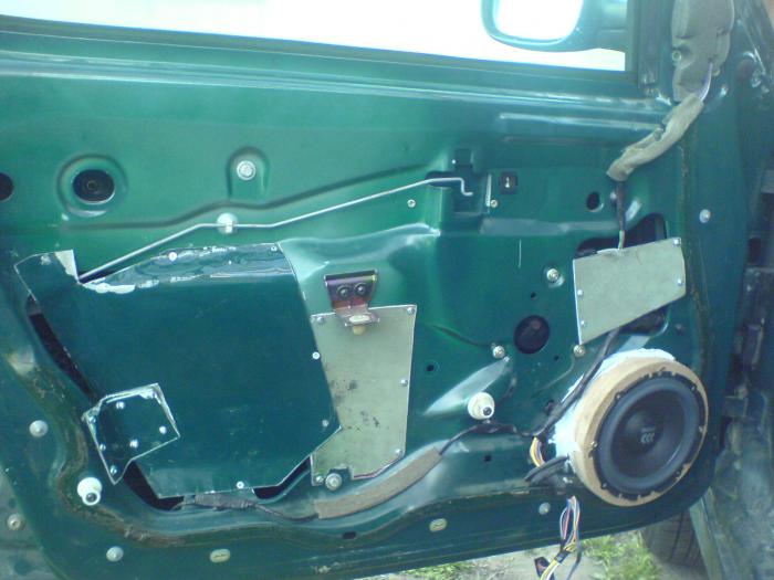

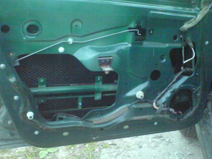

Hraju už přes rok, dveře se tlumily hned na začátku, vnější i vnitřní strana, ale zesilovač se celou dobu válel v kufru na podlaze a výšky byly taky utopené v palubce, tak jsem se konečně hecnul :) a dal to trochu do kupy. Tak chvalte a kritizujte :) P.S. nepište, že na komponenty co mám, mám dát jiný zes.... uvidíme časem, teď musím cpát prachy do domku :)
foto k příspěvku  od nickname

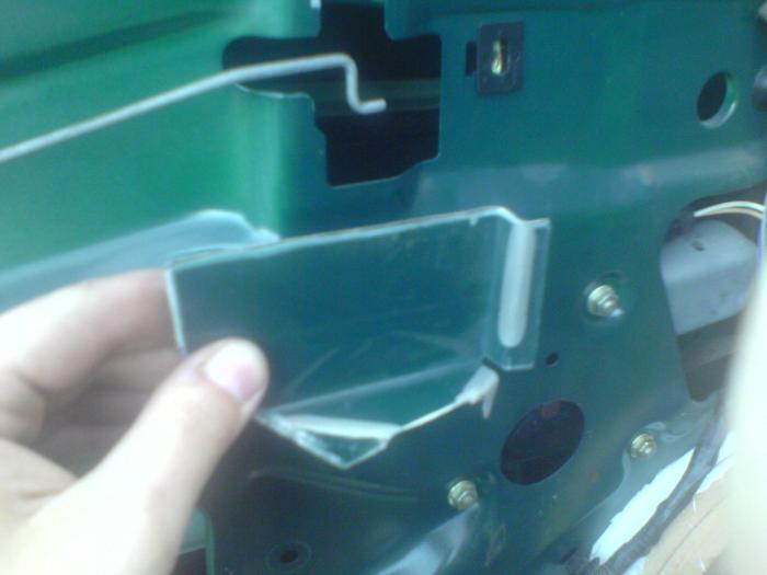

klika se taky "ucpala" :)

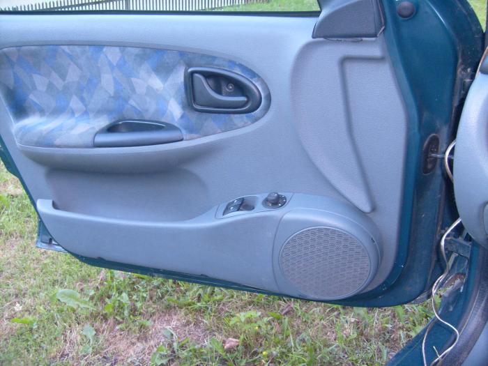

nedělal jsem nic na efekt, stávám v práci dost často mimo park, protože nebývá místo, tak ať na odpoledních a na nočních nikoho nic neláká.....

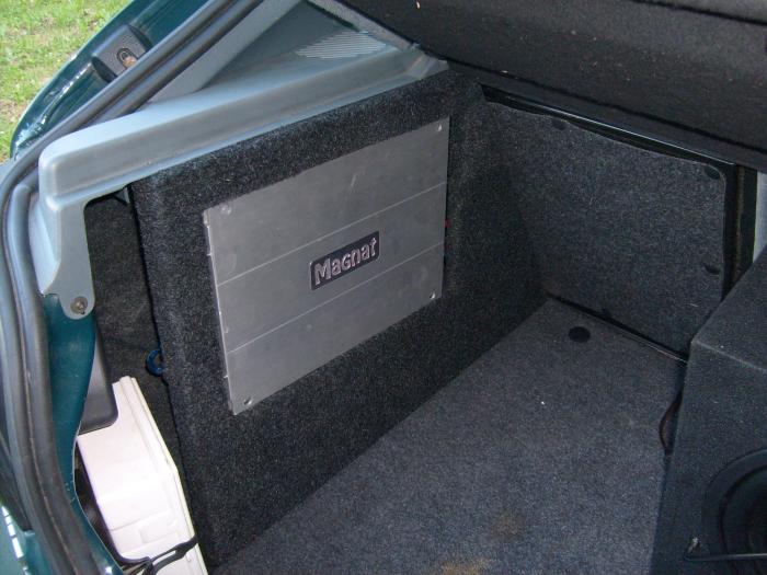

o 29.06.2008, 23:53 | nickname

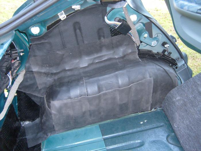

no a konečně kufr, zatím mám vytlumený jenom levý podběh, kvůli bočnici na zesilovač

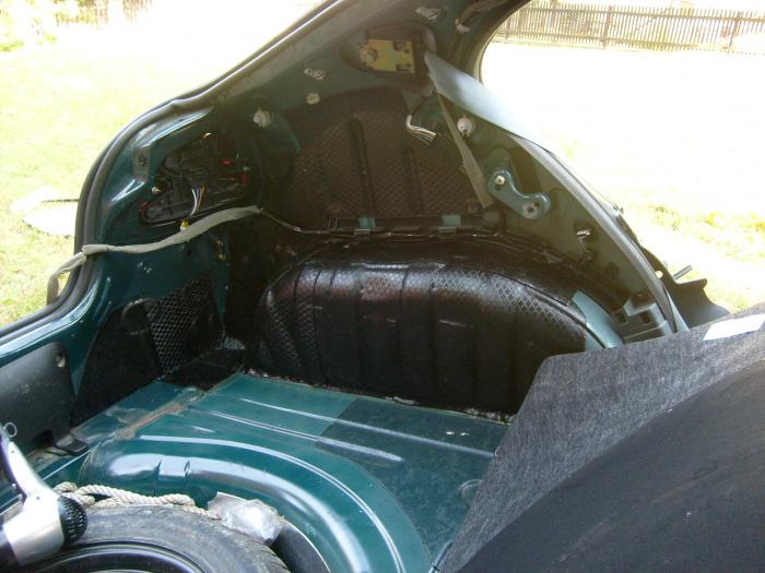

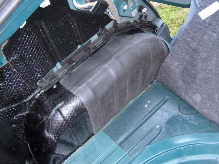

o 29.06.2008, 23:56 | nickname

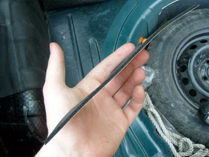

celé jsem to pak ještě polepil asi 4mm silnou potvorou, co jsem schrastil v práci :) Je to něco jak "gumomolitan" vlastnostma blíž spíš k té gumě.... doufám, že to tam není na škodu a že to třeba něco odhluční

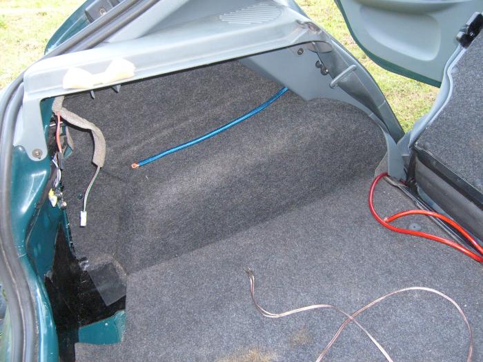

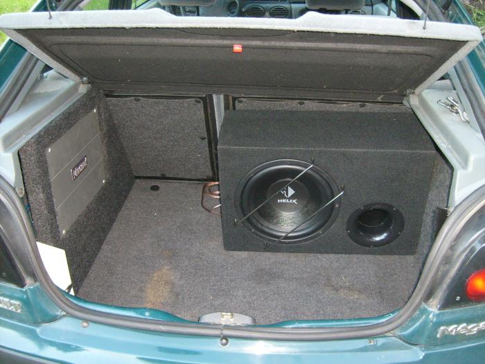

a konečně pořádek v kufru, zase nic na efekt, chtěl jsem kufr co nejvíc nechat funkční, když je třeba, jenom vyhodím bednu a je to.....
o 30.06.2008, 00:03 | nickname

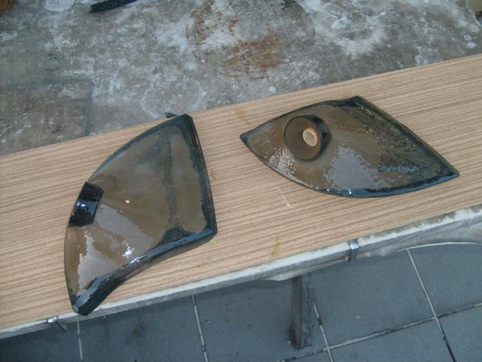

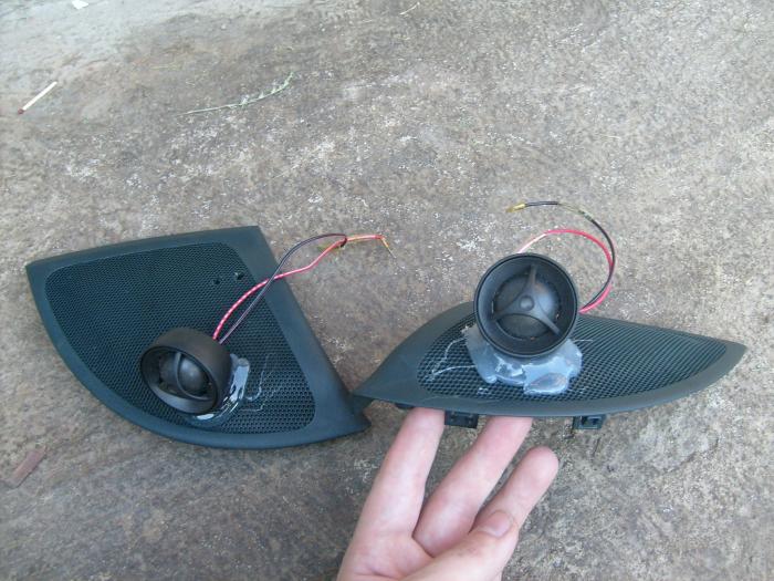

a dneska jsem začal páchat výšky, jak bude hotovo, hodím fotky
o 30.06.2008, 00:06 | nickname
první vrstva, prozatím vše :) a teď do mě :)

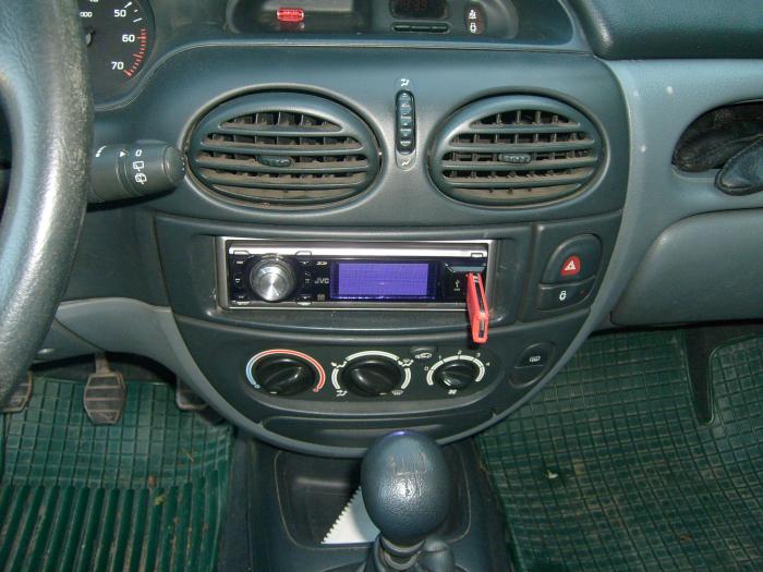

o 30.06.2008, 00:14 | mishan
když nemůžu psát zesík, tak aspon lepší rádio, abys poznal jejich kvality, takhle si to bohužel zabil, jinak volba SW správná ;-) a jako celek pěkné, líbí

o 30.06.2008, 06:10 | nickname
cendler: už moc ne, zesíku už by zavazel podběh. A je to 15 MDF, spodní hranu jsem zkosnul z obou stran a je to napasované do 1. prolisu v podlaze ( je vidět na 23:56 nebo 23:57 ) aby to nelítalo. Zatím to není přišroubované nijak, ale drží to fest, dám ještě asi šroubky přes tu plastovou podpěru plata.

o 30.06.2008, 12:34 | Marv
mishan: proč myslíš, že je to rádio tak špatné?

o 30.06.2008, 13:32 | cira
Taky nechápu co se mu na tomhle rádiu nelíbí. Měl jsem ho přes rok a za tu cenu to bylo luxusní rádio s luxusní výbavou. Ještě teď mě mrzí že jsem ho prodal.

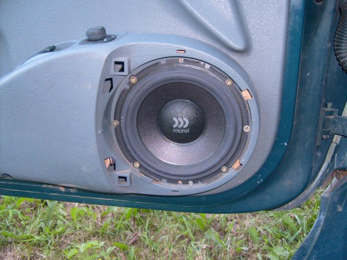

o 30.06.2008, 20:01 | mishan
nickname: jasan no problema aspon si poslechneš moje morely ;-)
Marv a cira: já to myslel tak ,že těch morelů ja na to rádio škoda, sou to velmi kvalitní kompa, které projeví své kvality pouze v případě, že jsou ostatní komponenty také kvalitní, což u toho JVC a zesu trochu pochybuju, takže nesplňuje to rádio svuj učel...aby byl výsledek výborný....
myslím že kdyby tam prdnul něco mnohem kvalitního, rozdíl by slyšel ihned =o) a JVC už tam zpátky nechtěl... ;-)
o 30.06.2008, 23:21 | yaho
Mne sa to tiez paci, je to take nenasilne a myslim ze to aj celkom dobre urobene - vyjadril som sa k repro a spracovaniu/tlmeniu.
Ja tiez momentalne menim repro v prednych dverach, este potrebujem uzavriet dvere koli akustickemu skratu. Pozeram ze si pouzil ten isty material ako ja-len ja som to daval len do vnutra dveri. Ako dlho to uz mas nalepene? Drzi to dobre na tych dverach aj v teplych dnoch? Dobre to tlmi vibracie?
o 01.07.2008, 07:54 | Marv
mishan: oki, ale jestli dobře vidim, tak se jedná o řadu Dotech, což je nižší řada z produkce morelu...
Co se táký JVCka, tak jsem s ním v loňské sezoně docela dobře konkuroval uznávanějším kouskům a ani letos jsem ještě nezatoužil po výměně. Btw. pokud bychom chtěli věřit testům, tak by to byl také hodně dobře hodnocený model.
Sorry, že do toho reju, ale jen mě mrzí, když si pak někdo dá na fóru vyhledat třeba tento typ rádia a jako první mu vyleze věta, že někdo tímto rádiem "zabil sestavu"
...jinak sorry za OT a hodnotim hlavně vynaložené úsilí na dveřích - určitě se vyplatilo
