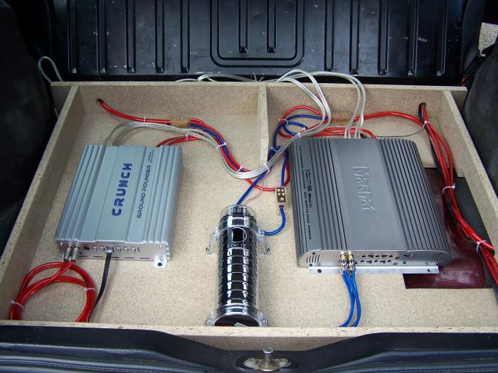

muj prvni pokus neni to cele doladene, ale uz hraji....
foto k příspěvku  od petrb

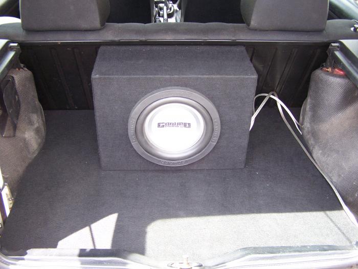

o 28.06.2008, 16:53 | petrb

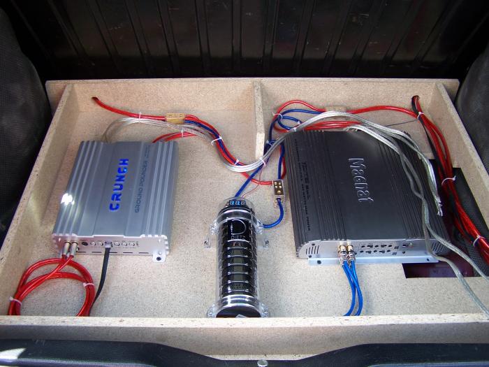

o 28.06.2008, 16:54 | petrb
jeste schazi bocnice atd...
o 28.06.2008, 17:13 | TomasW
no perfektní... jen ta rezerva by mě u takovéto instal štvala
o 28.06.2008, 17:22 | MaxxT
na prvni pokus dobra instal.. akorat bys mel trochu vyresit chlazeni zesilovacu.. :-)
o 28.06.2008, 17:43 | Kicker18
JJ libi,akorat jak mas reseny pristup k rezerve a jiz zmineny chlazeni zesiku???
o 28.06.2008, 18:12 | swep
pekne, libi, ta rezerva me taky zajima..
o 28.06.2008, 18:12 | petrb
ano jak sem psal, neni to zcela doresene a proto jsem rad ze pisete sve nazory, a chlazeni vyersim ze v bocnich stenach vyriznu diry a dam tam mrizky a k rezerve pristup nemam.
o 28.06.2008, 18:13 | petrb
bude to jako na zvednuti no da se to neni to tezke.
o 28.06.2008, 19:30 | Midnite
no chlazeni, pristup a proc to mas delane tak cele? to musi mit nejake to kilo ne? a kapik myslim ze zbytecny
o 28.06.2008, 22:36 | swep
tak doufej ze nebudes muset nekde menit kolo, ja v to doufam pri kazde jizde :)
o 28.06.2008, 23:21 | ivls
na poprvé pěkná, čistá práce
kapík si myslím taky, že vcelku zbytečný, ale je-li doma, tak proč ne
jinak mám podobným způsobem řešeno, takže kdyby defekt, tak celá zástavba nahoru, něčím podepřít a rezerva je ven
jen, co se mi nezdá, tak, jak jdou reprokabely k sedačce, tak tak nemáš nějaký výřez, nebo díru na jejich průchod
jinak, jak jsem psal jednoduchý, učelný a čistá práce - jen tak dál :o)
o 30.06.2008, 13:39 | Majk-fox
Když už máš kapík, tak ho dej blíž k zesíkům a dej kratší kabely, zbytečná ztráta. 4ím krtší, tím lepší.
