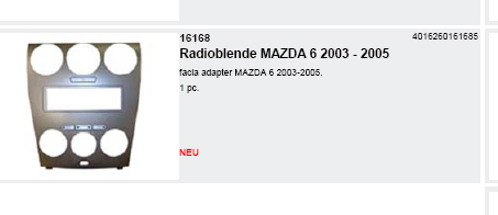

o 28.06.2008, 22:34 | Cenda
kdyby jsi chtěl měnit systém - kupodivu jsem našel facia panel, měl by ho "dělat" Dietz. Potřebuju ho náhodou sehnat pro kámoše, takže se poptám prodejců.

mateso: Záleží na tom, jestli staré GG/GY nebo fungl nové GH. U staré nutno koupit celý panel s elektronikou ovládání klimy za cca 100$, dělá třeba americká Metra (www.metraonline.com), nebo japonský Kanatechs [ Link ] a [ Link ] . U nové už Mazda dělá kompletní sadu (včetně panelu, výměnných tlačítek na volant, jiného displeje komputru, kabeláže atd.), kterou lze objednat u prodejce.
