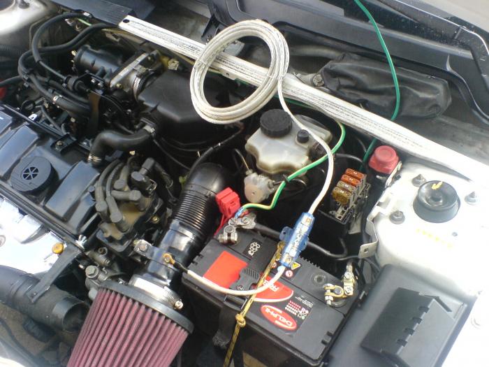

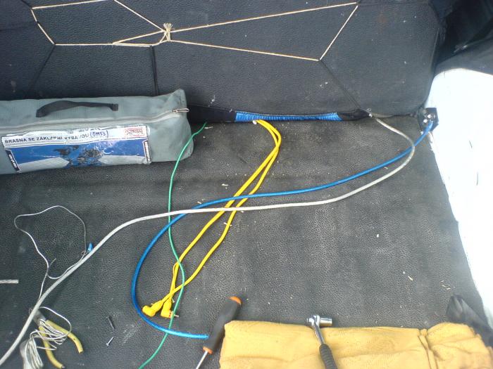

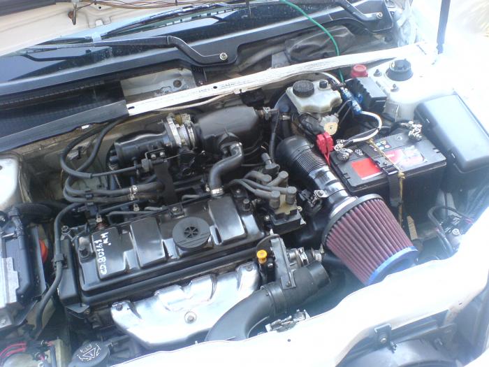

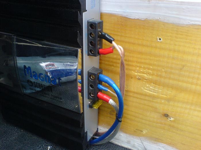

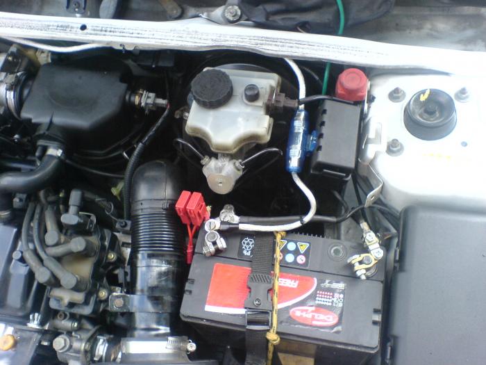

o 26.06.2008, 10:53 | jurda

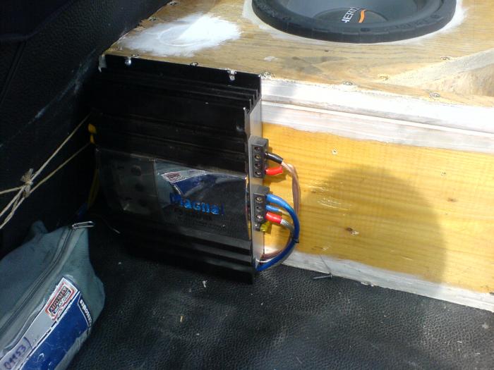

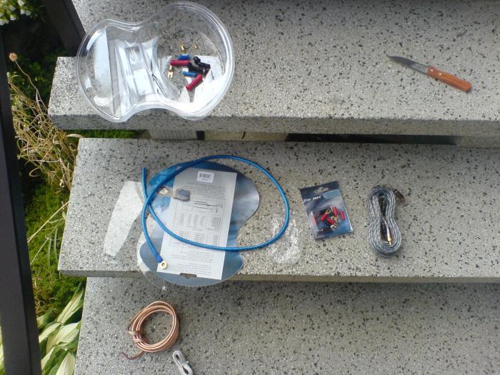

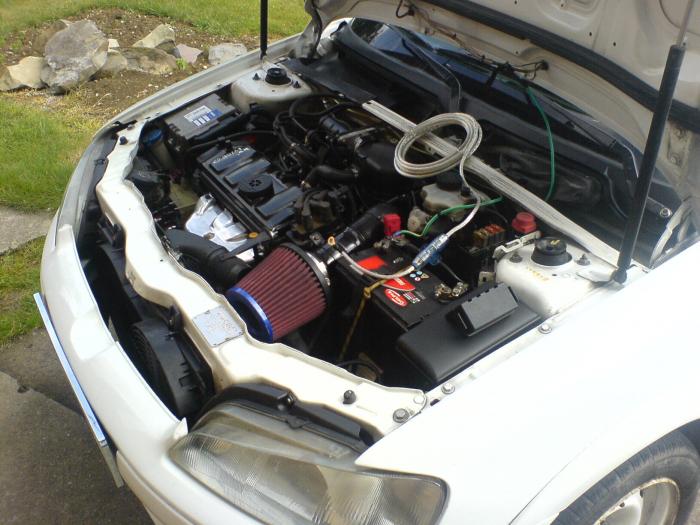

tak sem predelal zo napajeni sada alfatec

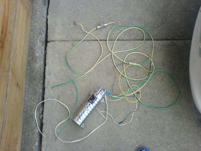

o 26.06.2008, 11:00 | jurda
a to stare proklinane:-)))

co hraje to lépe? nebo si nepoznal žádný rozdíl po tomto zásahu?
ještě potáhnout bednu a je to ok.
o 26.06.2008, 11:13 | johanik
Rozumný řešení, tahle sada prozatím bohatě dostačuje :-)
o 26.06.2008, 11:32 | Nismo.Power
lepší, bednu jak řikám nepotahuj ale vyhod :)
o 26.06.2008, 11:34 | DaveX
No vidíš to :) teď jen potáhnout bedýnku!! Jinak bych možná připlatil pár korun a koupil napájecí kabely s trochu větším průřezem pro případný upgrade sestavy :) ale jinak dobrý ;)
o 26.06.2008, 11:43 | jurda
tak zatim to staci az bude nejaka zmena tak se budou resit silnejsi ono predelat to neni zadny problem.A rozdil tam asi je pac to mlato trochu vic:-)A nechapu proc tu bednu vyhazovat drevotriska je jen ze predu a hraje na muj vkus celkem slusne jeste potahnout a myslim ze zatim to jde
o 26.06.2008, 12:19 | Tuner#2
Bednu pokud je správného objemu se správným nátrubkem (trochu bych se bál funění v ostrých rohách, ale zas na druhou stranu to máš v kufru, kde to zanikne) nevyhazuj, neb rozdíl mezi DTD a MDF tady sluchem pozná jen Nismo.Power :-D
o 26.06.2008, 12:20 | Tuner#2
Jinak dobrá práce a napájení je dostatečné vzhledem k zesíku, ale sám, vím, že je lepší ho předimenzovat aby jsi to nemusel předělávat při výměně za silnější zesilovač.
o 26.06.2008, 13:39 | jurda
tak ja to nemam nikomu za zle nismo ma asi lepsi a urcite na jine urovni a nevim teda jaky je v Mdf rozdil co sem mel origo bednu tak ta byla komplet z drevotrisky a taky to hralo...A mas pravdu ze to v tech rozich funi zkusim to nejak zaoblit a uvidim ale urcite novou uz delat nebudu...A bedna je vetsi nez ma byt pac papirova litraz a natrubek nehral vubec
o 26.06.2008, 13:53 | Tuner#2
jurda: To je klasika u Hetze a nejen u něj, že papírový údaj je jen nejmenší doporučený objem v kterým to tak nějak bude hrát, ale je nesmysl, aby třeba moje 30cm hrála v 18l, takže mám taky spočítaný podstatně větší objem. Ohledně DTD mám na to svůj názor a ten už jsem tady psal víckrát Nismo zatím nepřinesl do debaty žádná fakta.
o 26.06.2008, 13:58 | jurda
tak ja uz sem zkousel asi 4 bedny ruznych objemu,natrubku i uzavrenou,ale tato se mi zatim nejlepe osvedcila...A ja si klidne necham poradit ale opravdu neberu reci typu nadodelavat vyhodit vsechno na p..u

o 26.06.2008, 18:52 | car_tuning
baterka nedrzi ? :D
o 26.06.2008, 21:25 | jurda
no jo jak sem rekl tak sem delal vice mene co dum dal ja verim ze MDF bude nekde jinde ale co se da delat A baterka drzi jen je tam nejaka trosku jinsi nez ma byt tak tam muselo byt pouzito nahradni raseni:-)

Mám dotaz ohledně toho kapu,podařilo se ti někdy rozsvítit ten displej?
o 26.06.2008, 23:01 | mr.brain
Mišell: mně to funguje, stačí napojit remote :o)

hlavní že jsi spokojenej, já bych tu bednu vyhodil ale samozřejmě nutný to neni :) jen si myslim že ten "štěrbina - trojúhelník" nikdo nepočítal takže materiál je to poslední co by ten zvuk kazilo, a když tomu uděláš bednu přesně podle parametrů repro tak by ses sám divil jakej v tom je krutej rozdíl :)
rozdíl MDF vs DTD si myslim že zde na autohifi pozná každej když se mu daj dvě potažený identický bedny jen jinej materiál a pustí se tam něco tak to poznat jde........ a minimálně bych z MDF stavěl už jen proto že v DTD nedrží jedinej vrut tak jak by měl neb DTD je máslo :)
o 27.06.2008, 08:41 | jurda
tak displej fungoval normalne pripojil sem remote a jede akorad pak se neco stalo zacal ukazovat nejake bludy tak sem ho vyhodil a ted sem vyhodil cely kap.
A bednu sem mel presne podle papiru 28l i natrubek podle toho pouze bedna byla nebyla z MDF a vebec to nehralo a ja verim ze to poznat pujde treba dalsi zkusim z MDF ale ted to urcite delat nebudu
o 27.06.2008, 08:53 | Nismo.Power
nabíjel si kap předtim přes doutnavku ? :)
jinak samozřejmě ten kap v týhle sestavě byl fakt k ničemu :)
bednu bych udělal přímo na litráž , přímo s dopručenym BR a z MDF..... tohle je prostě DTD podle mě s nevypočítanou "štěrbinou" a zalepenou dírou od něčeho :)
o 27.06.2008, 09:09 | jurda
jo nabjel jestli se tam stalo neco v te elektronice nevim .A ohledne te bedny drive nebo pozdeji k tomu prijde ze ji zase prekopu to je jen otezka casu:-)

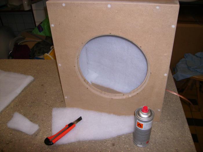

2Kapka:diky za pochvalu potahnout ji musim,jen co dorazi kola tak cekam kazdym dnem a pak jestli budou penize tak to potahnu a bude to ok:-)kdyztak to jeste chvili vydrzi.A jen dotaz cim je to nejlepsi vytlumit zevnitr
o 27.06.2008, 11:29 | Tuner#2
jurda: Tlumení je laborace, já nejčastěji používám ten vlnitej molitan, dá se použít i rovný molitan, syntetické rouno, někomu vyhovuje i bedna bez tlumení. Nějaké pravidlo v tomhle neplatí, chce to vyzkoušet.
o 27.06.2008, 11:56 | Kapka (M)
ja treba tlumil rounem...
foto k příspěvku  od Kapka
o 27.06.2008, 13:35 | jurda
aha tak to jo ja to chci jeste zkusit jestli to bude nejak poznat
o 29.06.2008, 18:52 | CharlieCh
Já stěny vylepil tím vlnitým molitanem, jak už psal Tuner#2, a volně do bedny-uzavřenky naskládal rouno.
