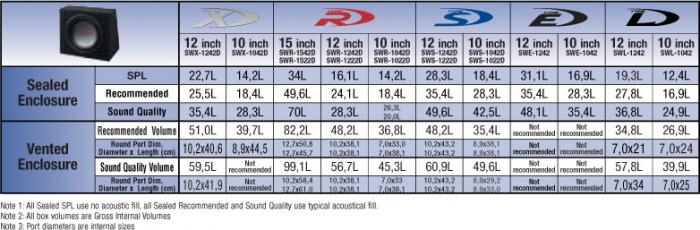

Zdravim.... Vcera som si doniesol domov SWX - ko.... Potreboval by som poradit kde najdem nakres bassreflexovej ozvucnice....Dakujem za odpovede...

SWXko by si asi zasloužilo spíš uzavřenku viz. člen All. Myslím, že testoval i BR a moc odvařenej z ní nebyl.

mám 1242, taky doporučuji uzavřenku...
o 23.06.2008, 19:15 | sikula
Jako Kamil a Yawor 100% uzavřenou.

připojuji se k ke všem tady..uzavřenou..mam erko 1222 a uzavřená vyborný ;-)

Budu to krmit DLS A6.... Rozhohol som sa pre BR ozvucnicu a mam navod na bandpass ale neviem delku pricky.

Tak tak, mám SWX1042D v maličké uzavřené bedýnce, která má stěny kombinované z několika tlouštěk MDF. V nejslabším místě je stěna silná 38 mm. Je celá, kvůli zatěsnění vypatlaná laminátem a vytlumená rounem.
Co je u tohoto wooferu podstatné je kvalitní zesík.Asi mám o něco lepší než je A6 ale toho DLSka bych se určitě nebál. Při zapojení na 2 Ohmy dá dost výkonu. Tragická je citlivost toho wooferu takže se každý watík hodí.
Ještě krátce k ozvučnicím. SWX1042D je excelentní woofer. Bassreflex pro něj považuju za svatokrádež a bandpas za zvěrstvo hodné lynche.

Panove beru vas za slovo.. udelam uzavrenou ozvucnici.. tak mi prosim napiste vnitrni velikost bedynky. Je vas tu moc, kteri jste me presvedcili, tak dam na vase rady. Chtel bych ozvucnici, ktera hraje trosku vic do SPL.
