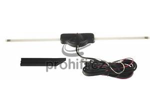

Mám dodávku, takže mám anténu i se zesilovačem nalepenou na přednim skle v hornim růžku, příde mi, že jakmile přiblížim kabel co vede signál ke kostře tak to začne šumět.
o 21.06.2008, 21:20 | jurassic
Je to toto

no tieto typy dobre poznam nie je toto najlepšie: zaleží ako si technicky zdatný, ale odporučal by som ti prerobiť koaxialný kabel za nejaký lepší [ Link ] už som to robil dvom kamošom v jednoduchosti odstrihneš samicu a naspajkuješ ju priamo dovnutra miesto povodneho kábla, alebo asi sa ti nechce tahať nova antena zo strechy [ Link ]
o 22.06.2008, 09:50 | jurassic
dík, takže si myslíš, že když vemu např signálovej kabel na propojení zesu s rádiem 2x stíněnej a napájim ho tam místo původního, tak by to mělo být OK?
o 22.06.2008, 11:33 | cinto
hej malo by to pomocť, ale neviem ako tam potom prispajkuješ tu DIN/ISO koncovku, osobne som ju nikde nevedel najsť...
