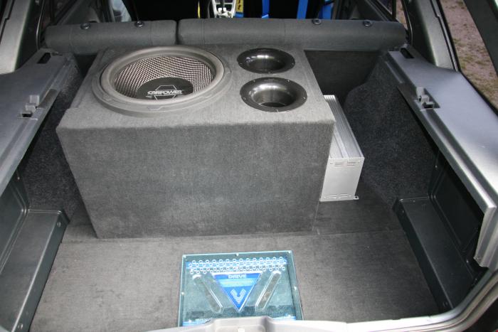

o 20.06.2008, 18:59 | Dragster
Mám ho také a ve formanu, loni jsem měl na BR 88l a letos jsem zvětšoval na 93l a doval jsem 2 x Helix BR100
foto k příspěvku  od Dragster

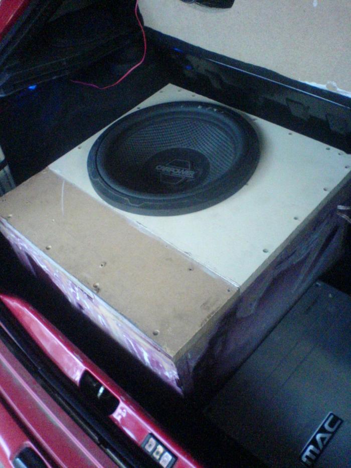

o 20.06.2008, 19:02 | P3RF3KT
moje provizorni uzavřenka na 50l
foto k příspěvku  od P3RF3KT

o 20.06.2008, 22:26 | P3RF3KT
v uzavrence to hraje nadbiru dobre vischni si mysli (ija si to myslel) ze v uzavřence to nemuze nic delat a kdo neslysel neuveri kamosovi co ho mel predemnou v uzavrence to vyplatilu listu kolem zadniho okna jj krmim to mac audiem feearles 1000 mam to zapojeny do 1ohm a poustim do nej kilovatu rms sonic ma 800rms takze to co mu davam ja je pro nej tak nak střed aby hrál hezky aby byl vyuzitej na max. potreboval by 2kw rms jinak 52l bedna BR je hodne mala BR ma mit kolem 100l uzavřenka je na 50l ta moje ma cca 58l
