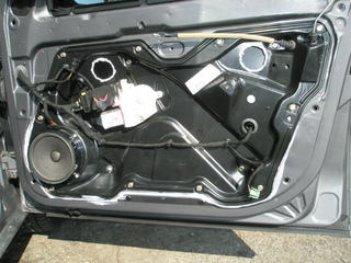

takhle vypadá origo.....
o 27.06.2008, 15:55 | srsen600
foto k příspěvku  od srsen600

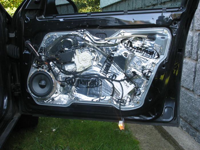

o 27.06.2008, 16:05 | srsen600
Tohle už jsou dvěře po vytlumení...Oznamuji předem, že to nejsou moje dvěře! Typ auta souhlasí! Nevím, co je na tom tak těžkého....Mě to připadalo jednoduché a dělal jsem si boky na té audi....Z toho jsem to usoudil ...Pokud mi to někdo chtěl vyvrátit, tak hnedka nemusí vyjíždět.....Stačí tam rozepsat co celej den u tich dveří dělal... Jak jsem již psal, rád se poučím a za ty časy chlapy PAAR DOON!!!! Ale jak říkám změřit, ořezat , nahřát a nalepit..... Co dál teda???? Přijde mi, že tu chytračíte jak dlouho jste to dělali atak... ale nepíšete co ten stravený čas děláte... Já budu fakt moc rád když mi někdo poradíte co a jak jsem vynechal , co se všechno dělá atak...Šup sem stím...
o 27.06.2008, 18:58 | buddha | Upraveno: 2008-06-27 19:01:25
Tak jo,zamyslim se a popíšu ti co mi trvalo na jedněch dveřích asi 6 hodin.
Bylo to na Fabii.Sudat tapec cca 10 minut,nepočítam než jsem přišel na to jak :) .Následně demontáž plechu kterej zaboha nechtěl pustit cca hodinu i s telefonickejma konzultacema.Vyvrtat deset nejtů,zvětšit díry a nanejtovat matice trvalo zbytek do druhý hodiny.Pak odmastit dveře cca 10 minut,nařezat tlumení,nahřát a ve dvou vrstvách aplikovat na vnější plech zabralo další hodku a půl.To máme 3,5 hodinky.Pul hodiny trvalo omotání a upevnění kabílků co tam vedou a upevnění mdf kroužků který jsem nemusel nijak upravovat.Jsme na 4 a začínám rozebírat palubku a práh abych tam dostal kabely.Než jsem se dostal k průchodce hodina jako prd.Protáhnout kabel tou gumovou průchodkou je bud anebo.No a celý to funkčně složit sežralo zbylej čas...jak řikám 6 hodin,kafe a pifko do toho nepočítám.Když jsem skončil tak ruce pořezaný a uplně unavený :)
Do druhýho auta připočti 4 záplaty z plechu na díry ve vnitřnim plechu a místo gumový průchodky vyjebanej konektor,takže plus cca 2 hodky práce navíc.K tomu výroba atypickejch mdf kroužků a ještě se bude laminovat.A to nepočítam tak hodinu přemejšlení jakže to udělat nejlíp.....
Takže u mě asi tak :)
Abys teda neřek že se do tebe navážim.Jinak kral dělá špičkovou práci a je logický že si ji nechá zaplatit,ono když máš na dílně lidi co maj na MLo,tak proč se zabývat základní instalací a ještě to dělat jako charitu.
Muj názor :)
No a o Escudovi ti nic psát nebudu :))))

o 27.06.2008, 23:12 | kral007 (eXtrem-audio.cz) (M)
jak to tak ctu tak jsem si celou dobu myslel ze jde o tlumeni dveri a ne jen polepit vnitrni stenu :-)
nemyslim ze za montaz 2x kompa, 4x tlumeni dveri a natahani komplet kabelu ne nejak brutalni castka

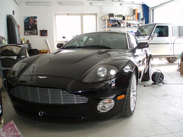

jinak co jsme koukal tak do eXtrem-audia jezdi ji ny auta nez MLka :-)
o 28.06.2008, 00:28 | swep
tak to je dobre maso, skoda ze takove auto nejezdi i do moji garaze :)
o 28.06.2008, 00:47 | Syrup
hezky, vymenils za mercedesa?:-))))))

hrubym odhadem na Xedosu, s měřením a laminací, jedny dveře by ve finále vyšly na 25-30h. 3 vrstvy vnější plech, Dynaxorb, dvě vnitřní, plech+kov redukce (to nepočítám, protože tam by to narostlo o dalších pár hodin na PC, laseru, soustruhu, brusce atd., původní model se dělal z MDF), zalaminované díry, mírné předělání a zatlumení tapecu, natažení kabelů. + ještě navíc lítání okolo polotovarů. Je fakt, že tyhle dveře se dělají daleko hůř, ale 1,5h je čistá utopie.
Felicie, co jsem dělal naposled, vyšla na cca 14h. 1+1 vrstva TBP, plechy na díry a redukce podobnej konstrukce jako na Xedosu, jen v jednodušším provedení, změna tapecu. Odmrdat ten původní sajrajt byla slušná jebačka.
Pokud si vezeš svůj materiál, tak ta cena se mi zdá přiměřená, za dobře odvedenou práci.
