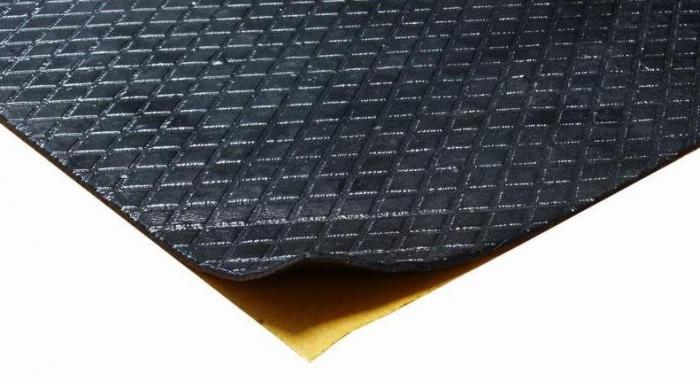

Ma niekto skusenosti s tymto tlmiacim materialom od BS acustic? Nerad by som bol keby sa to pocase zacalo odlepovat, ale v obchode ma uistuju ze je to OK material na tlmenie prednych dveri... Vopred dakujem za radu.

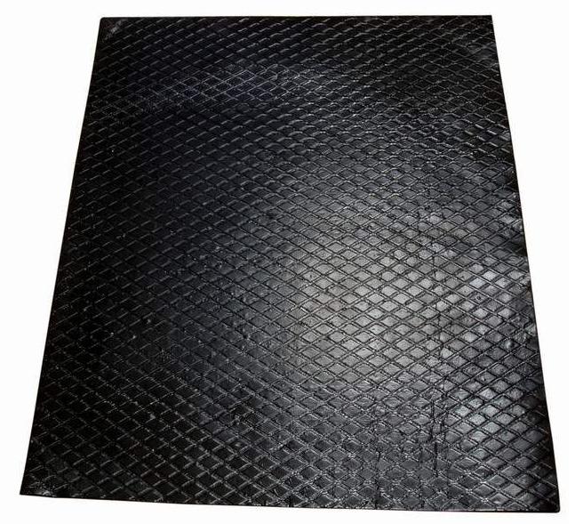

o 19.06.2008, 21:50 | yaho
dalsi obrazok...

o 19.06.2008, 22:18 | Milhauzz
Covece, daval sem to kamosovi do prednich dveri loni v lete a porad dobry. Je to dobry nechat chvilicku na slunku, krasne to zmekne a dobre se s tim dela. Staci ti defakto na celou proceduru odmastit dvere a rezaci nozik.
o 19.06.2008, 22:20 | Frenkie
bs acustic??? stejnej, aspon podle vzhledu mam v nabidce od AIV [ Link ] mam snim delane cele dvere - drzi supruve, dela se s nim velmi dobre a to i bez nahrivani coz me prekvapilo
o 19.06.2008, 22:52 | yaho
Cely vecer nad tym rozmyslam ci ich kupit alebo nie, mal som objednane v obchode tlmenie SIKADAMP, ale neprislo im a obchodnik ma ubezpecoval ze je tie od BS ACUSTIC su spolahlive a za dobru cenu...
Som rad ze ste ma ubezpecili ze to moze byt dobry material, lebo co citam na nete tak len nie moc pozitivne referencie-ale kazdy moze mat svoj nazor/skusenosti, mozno taky ako vy co mate dobre skusenosti prave nenapisali nic.
Nejdem s tym autom nikde na na sutaz a podobne, ide mi len o dobre tlmenie+aby sa to casom neodlepilo.
Este mam otaku na Milhauzz - cim si to odmastoval? mozno v tom bude problem,ked sa ten plech zle odmasti tak to potom zle drzi...
o 19.06.2008, 23:26 | Frenkie
ja odmastoval lihem , a co byla vetsi necistota tak specialnim odmastovacim sprayem co mi dal kamos,ale jak se jmenuje nevim, jen vim ze je drahej (okolo 800 - 1000kč), ale lih, technicky benzin atak v pohode staci

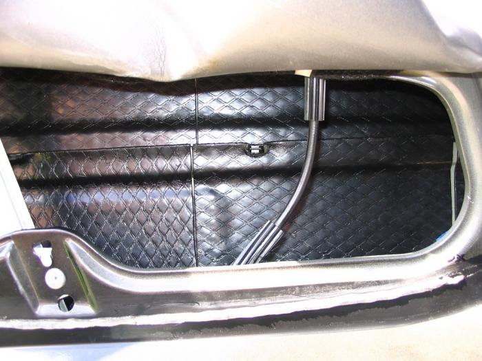

o 24.07.2008, 23:03 | yaho
Tak som s tym vytlmil vnutornu stranu dveri, praca s tym materialom bola ok, vybracie to stlmilo takze zatial spokojnost. Uvidim ako sa to bude spravat v buducnosti v horucich dnoch - ci mi to bude dobre drzat na plechu.
