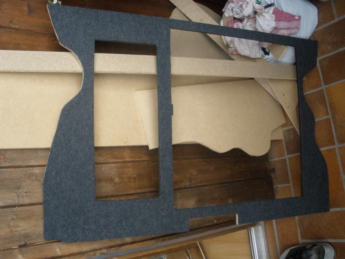

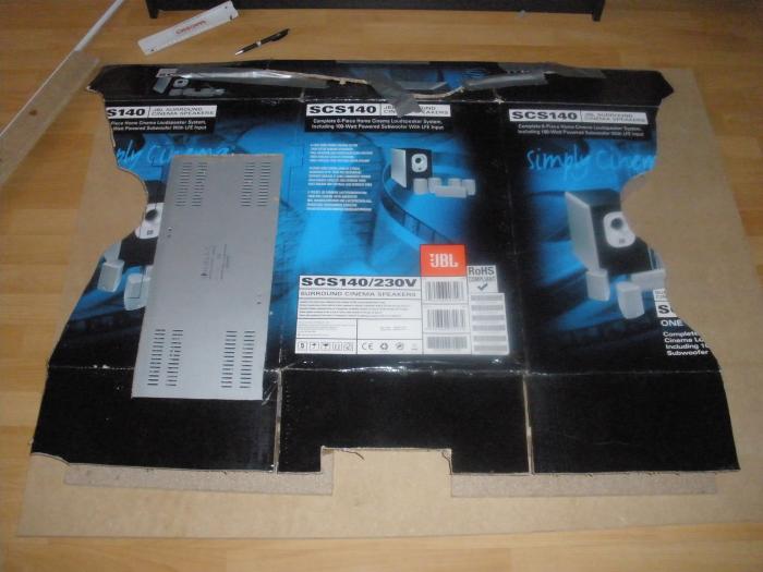

kedze potrebujem aj troska kufra,prisla zmena...
foto k příspěvku  od stewe21
o 16.06.2008, 23:11 | stewe21
ma nekamenujte kvoli kryvemu kruhu :-)

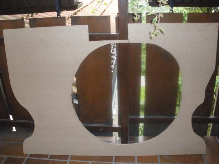

o 16.06.2008, 23:12 | stewe21

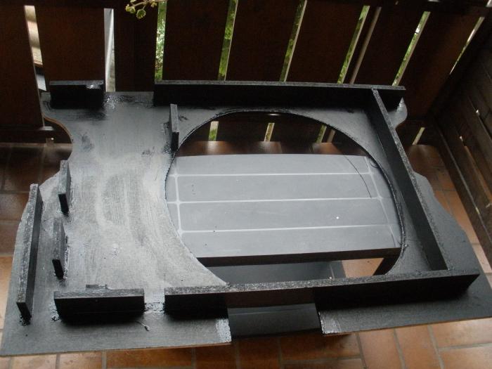

o 16.06.2008, 23:13 | stewe21

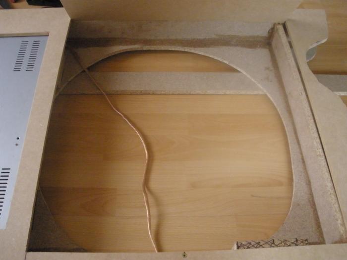

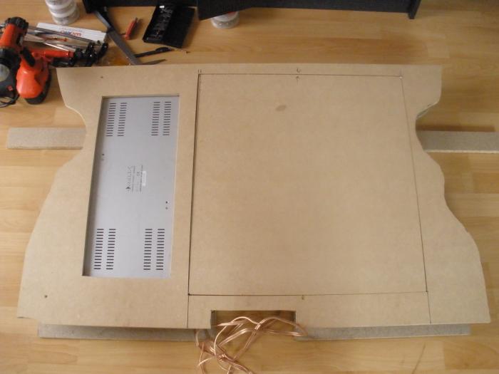

spodok je 10mm drevotrieska a vrch 12mm MDF

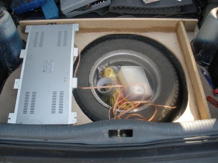

o 16.06.2008, 23:14 | stewe21

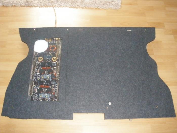

o 16.06.2008, 23:18 | stewe21
DAKUJEM MISHANOVY ZA INSPIRACIU. :-))
plexi je 2mm,ten biely kruh je nalepka na folii,zajtra to pojde do auta,potom dam final foto.
Paci? Nepaci? ...beriem aj kritiku.

o 16.06.2008, 23:20 | DaveX
máš to hezky udělané :) já to dělal taky onehdy velice podobně :) co tam bude za wofer??
o 16.06.2008, 23:21 | stewe21
bude tam hifonics ZL12BP na Helix db1000.2

o 17.06.2008, 11:25 | mr.brain
Pekny je to :) Z ceho je to? MDFka nebo dverotriska? Jaka tloustka?
o 17.06.2008, 12:38 | mr.brain
A uz jsem pocetl :) spodek 10 mm drevotriska, vrsek 12 mm MDF :) Asi na tohle nema cenu pouzivat 20 mm drevotrisku co?:-D
o 17.06.2008, 13:44 | stewe21
mr.brain, no podla mna mozes dat aj 20mm drevotriesku,ja som mal doma kus MDF tak som to dal hore :-)))
o 17.06.2008, 14:12 | mr.brain
stewe21: no, ono je to prave celkem tezky :-D tak nevim... jedine mam nejaky zbytek MDFky 10mm, tak tu bych dal dolu a nahoru tu drevotrisku abych kdyz tam neco povezu si to cele nedojebal :-D Jinak ty pricky jsou taky drevotriska? Normalne jsi to tam vrutama sesrouboval anebo jsi lepil popr. jsi to daval jinak dokupy? Diky :)
o 17.06.2008, 15:47 | stewe21
no na spodnu drevotriesku som nalepil a pak jeste nasrouboval priecky z 20mm drevotriesky... vrch sa srobuje z prieckami 6skrutkami a spodna drevotrieska je fixovana 2 skrutkami.
o 17.06.2008, 17:11 | mr.brain
aha, tak dekuju :)

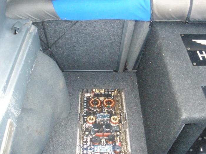

o 18.06.2008, 16:46 | stewe21
mne sa to paci,este bude foto v tme :-)

o 19.06.2008, 17:59 | stewe21
plasty uz zhanam,ale akosi neviem ako vylepsit tie sedacky zozadu aby nevyzerali tak zle....poradte nieco :-)
o 19.06.2008, 18:04 | mamut
polep je tim samym kobercem co mas v kufru a bude to vypadat pekne ve felde sem to tak mel
o 19.06.2008, 18:22 | stewe21
no jo,ale co z tymi snurkami od potahov, rozmyslam ze vyrezem z 10mm dosky tvar sedaciek,potiahnem to tym kobercom a prisrobujem zo zadu na sedacky
o 19.06.2008, 20:03 | CharlieCh
Na sedačky bych nalepil suchý zip a na něj přizipil koberec, tedy jestli je aspoň trochu chlupatý, aby držel a šňůrky od potahů můžou zůstat, kde jsou.

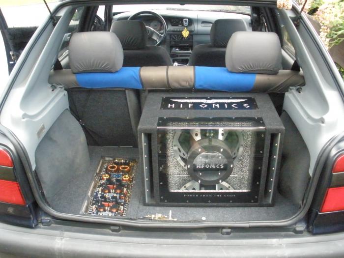

no tak zatial finalna podoba...plasty uz sa riesia :-)

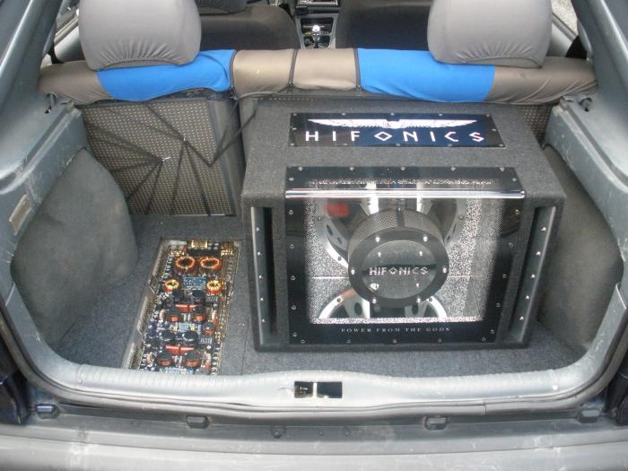

o 03.07.2008, 17:47 | stewe21
uz dorazily "nove plasty"
o 03.07.2008, 18:22 | Francouz
Až na ty příšerný potahy na sedačkách good :o))))))))))))) !!

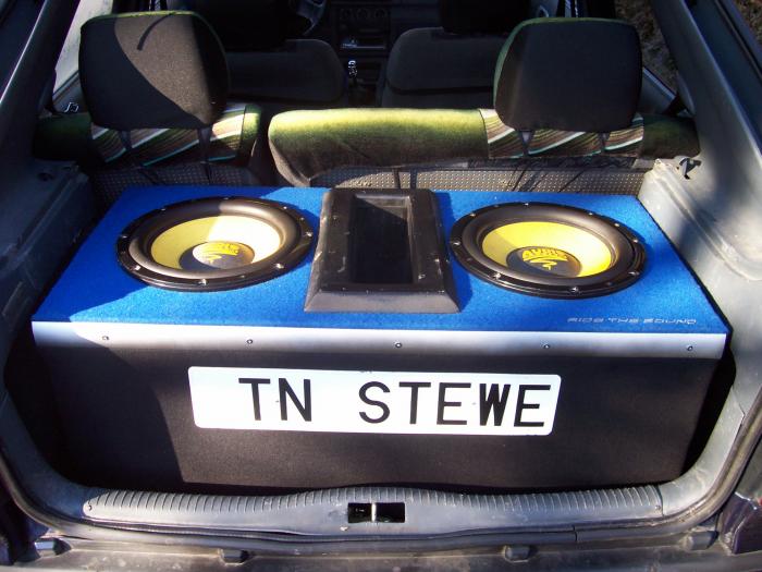

o 04.07.2008, 09:54 | clown
gravir nebo potisk na to plexi a je to supr :o)
