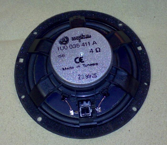

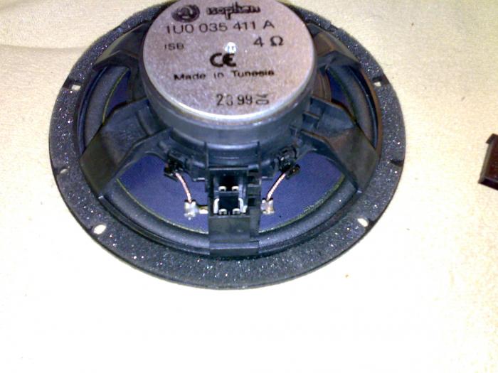

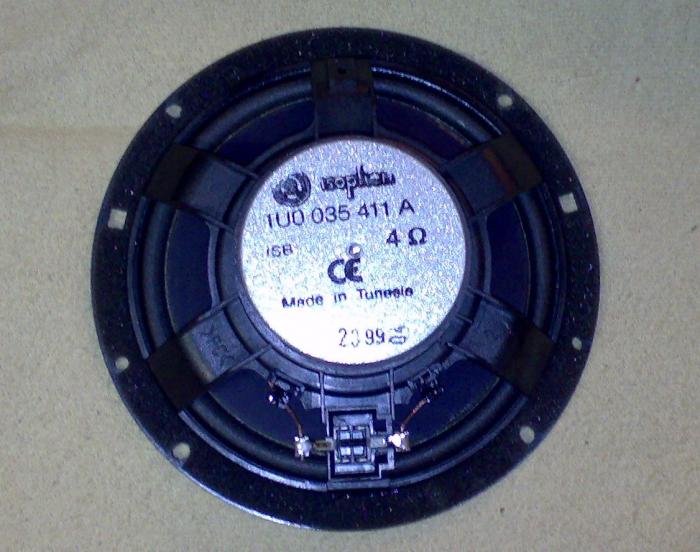

mam tu jedny repra z octávky chci je zapojit normálně bez těch konektorů jak zjistim co je plus a co je mínus?

o 16.06.2008, 21:50 | Tuner#2
Vezmeš plochou baterku přiložíš + a - pól baterky na ty konektory a pokud udělá membrána výchylku směrem ven, tak tam kde máš + baterie, tak je i + repro a pokud půjde dovnitř, tak na + baterie je - repro.

všechno neni do jednoho auta, za radu dík a ještě mě napadlo že by to mohlo bejt poznat i jen podle barvy drátů, jeden, je červenej a a druhej má jen červenej pruh, tak teoreticky by červenej měl bejt plus. třeba se v tom někdo hrabal a bude to vědět i jen podle barev..

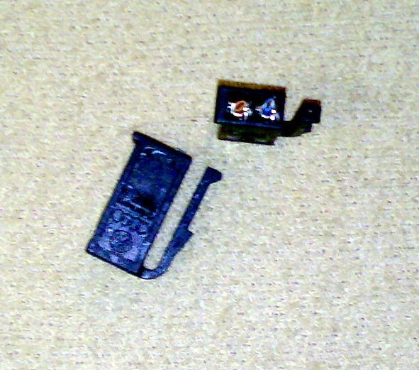

o 16.06.2008, 23:06 | J0hny
kdyz se podivas na ten konektor co mas na posledni foto jak se strka do toho repra tak na jedny strane bude, cislo, tecka, carka proste nakej znak - tak ta strana je plus...
o 16.06.2008, 23:13 | maiky46
je tam u jednoho drátu jednička a u druhýo dvojka tak co je plus?

o 17.06.2008, 00:23 | m.j.
myslim, ze kdyz se kouknes poradne do toho konektoru na repro, tak ze tam je znamenko + nebo -, aspon na tech co jsem mel doma tak to bylo ;-)
o 17.06.2008, 00:46 | Divally
Presne jak psal Tuner#2...nejjednodussi je vzit baterku (ja pouzivam 1.5V tuzkovou-abych repro moc netrapil) a pripojit ji na konektory a podle toho jak se ti prohne membrana poznas kde je plus a kde minus.
Jinak nad barvou dratu bych vubec nelaboroval,sam sem byl kolikrat prekvapenej nad zapojenim "podle barev"...
