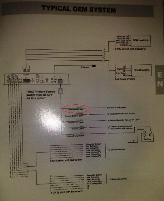

o 13.06.2008, 09:01 | Lipi
foto k příspěvku  od Lipi
o 13.06.2008, 09:02 | Lipi

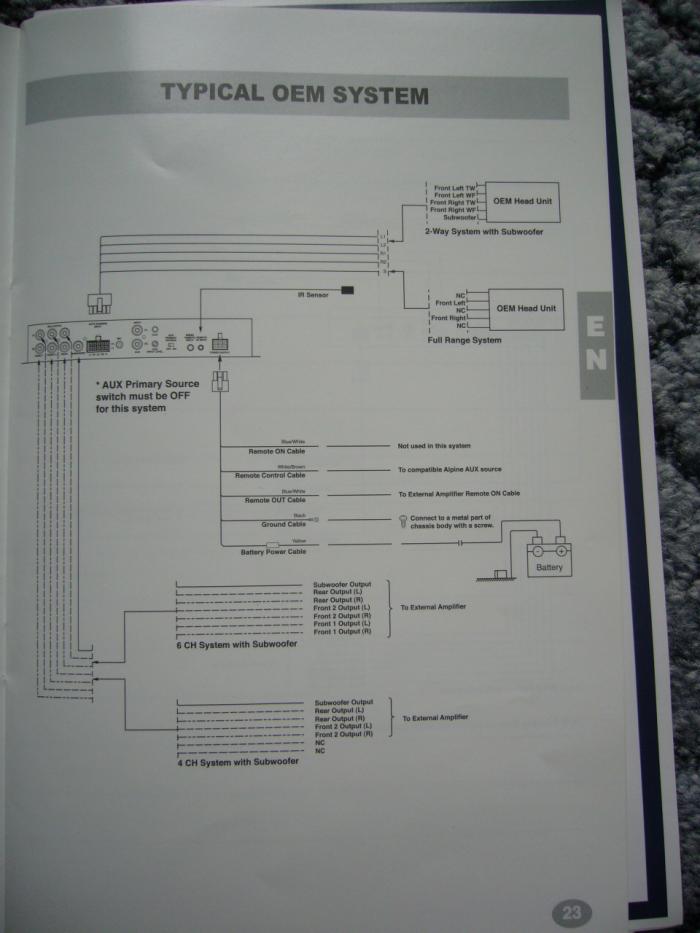

o 13.06.2008, 09:03 | djwiktor
Lipi> skus si pozriet, ci tam mas ten prepinac vypnuty> ten Aux primary source. Ten Remote podla toho zpojenia nie je pouzity ,skor by som sa zameral na ten kablik Remote Control cable
o 13.06.2008, 09:16 | Lipi | Upraveno: 2008-06-13 07:29:07
na ten remote ON cable jsem zkousel pustit remote co jde na zesiky, ale nic, mrtvo :(

o 13.06.2008, 10:06 | Frenkie
hele ale tim padam to mas blbe - jestli ctu dobre navod (a to mi anglictina nejde) tak na remote od HU musi byt pripojene REMOTE OUT
o 13.06.2008, 12:38 | Lipi
taky mi moc nejde :) a navic jsem ted nepochopil jak to myslis :), spatna kombinace
o 13.06.2008, 13:12 | Frenkie
no jestli chapu dobre tys pripojil remote z radia na procesorove remote IN ale jestli to ctu dobre ma to byt na remote OUT , zkus to
o 13.06.2008, 14:50 | Lipi
zkoušel jsem na oboje

o 22.06.2008, 23:41 | texmur0
lipi mě to chodí - písni na mail probereme to mám i CZ manuál. Ten modrý musíš připojit na remote nebo spínané+
Jinak jestli jsi někde poblíž Plzně kouknu ti na to
o 02.07.2008, 13:57 | Lipi
Díkes moc za CDso, zachránil jsi mě.
Femote mi origo rádio bohužel nedává :(, mám tam přivedené spínané plus a to funguje spolehlivě, zatím...

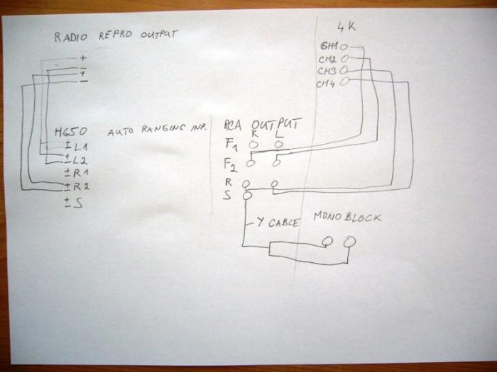

o 02.07.2008, 15:10 | Lipi
Povedlo se, uz se zapnul.
Ted resim uz "jen" problem spravneho zapojeni, neco mam spatne a nevim proc. Pokusil jsem se to nacrtnout.
o 03.07.2008, 14:19 | texmur0
Zapojení máš dobře. Při kalibraci vypni všechny filtry na zasilovačích. Jinak se to zkalibruje blbě. Nevím co myslíš tím nedetekuje SW.
Pošli mi ofocené obrazovky kde jsou původní a korigované frekvenční křivky co ti ukáže připojený Notebook.
