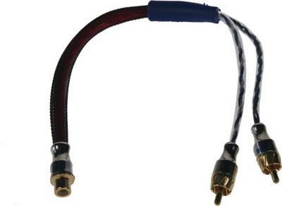

mam zes MAC MP 4000 4 kanál a mám ho zapnutej na 3kanál
do toho jednoho kanálu mám sub a do tech dvou se chystám připojit 2 ovály...
Dotaz musím tahnout další signálovej kabel nebo stačí rozdvojka ?
Logicky asi tahnout další kabel ale ptám se ať nedělám něco zbytečně... díky
třeba něco takovýhleho viz obr.

staci klidne rozdvojka pokud mas ten prvni par pripojenej na klasika RCA na radiu (ne na subvystupu atd), ale prijdes o sanci ovladat samostante subac a ovaly zvlast

no mám stejně clarion 468 a ten ovládání subu nemá takže v tomhle směru o nic nepříjdu...
Spíš jsem se bál aby se signál rozdvojením třeba nějak nezeslabil...

No Johny spis myslel ze kdyz budes mit 2 pary RCA kablu tak muzes na radiu klidne pouzivat fader a podobny veci...zatim co kdyz das Y rozdvojky tak fader na radiu ztrati vyznam...
o 11.06.2008, 12:00 | J0hny | Upraveno: 2008-06-11 10:01:24
mas tam fader a kdyz rozdvojis signal tak ti bude nastavovat ovaly se subacem zaroven kdezto kdybys natahl dalsi signaly tak si muzes samostatne tlumit ovaly nebo basak

ajo vlastně máte recht... tak to půjdu radši cestou druhého kabelu... díky za radu ; )
