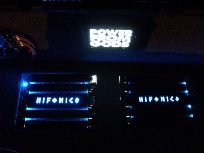

o 11.06.2008, 18:54 | MaxxT | Upraveno: 2008-06-11 16:55:01
ja tu vyhybku mam a funguje paradne.. vysky mam od 1800 Hz a je to lahoda.. :-)
foto k příspěvku  od MaxxT
