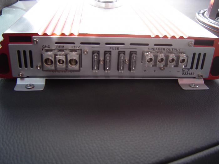

Prosím poraďte jak se tohle zapojuje. Netušim, jsem antielektrikář.
Basák Audiobahn AW 1200Q
Našel jsem o něm tohle info: 12'', 30 cm Sound Q Subwoofer, Leistung 700 Watt, Impedanz Dual 4 Ohm, Alukorb, Non-Pressed Paper Memb., 120 oz. Strontium Magnet, Fs 24,6 Hz, Qts 0,350, VAS 73,00 L, 89,4 dB
Frequenzgang 20-500k Hz, 64 mm 4-fach AVS Schwingsp
Zesilovač monoblock Spectron SP-A1500D:
Je stabilní do 1 Ohmu, 1 x 350 W RMS@4 Ohmy, 1 x 400 W RMS@2 Ohmy.

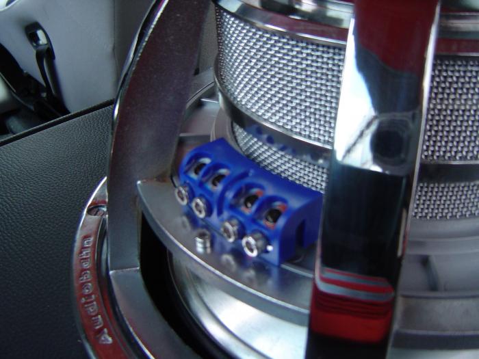

To co je na obrázku je na tom basáku 2 krát, takže 8 vstupů na kabely...

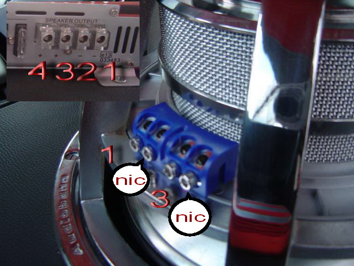

o 08.06.2008, 15:33 | noclue | Upraveno: 2008-06-08 13:37:53
v zosiku su dvojice ++ a -- aj tak prepojene, takze je jedno ktore pouzijes, pri sube mas 2 cievky, potrebujes ich zapojit paralelne na 2Ohm cize:
pospajas 1-1 3-3
na druhej strane basaku je 2-cierna a 4-cervena
2-2 4-4
