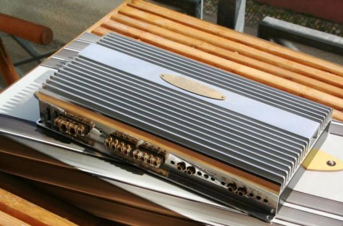

foto k příspěvku  od *konny*

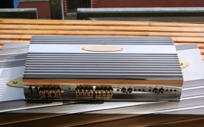

o 08.06.2008, 23:34 | Cenda
Karel dostal rozum, no jo .-)
dej pak vedet, jak se ti libil.
o 09.06.2008, 00:03 | Augi
No a to nevíte, že konny ztratil soudnost, protože se nechal kýmsi ukecat a měnil kabely ;-)
o 09.06.2008, 00:25 | prohifi.cz
teda ten konny to vede :-))
2 *konny*: dej pak vedet, ten zesik je uz hodne moc dobra zalezitost a Denon je dobrej, moc dobrej, ale tohle je zase neco jineho. Spise je to ale samozrejme vzdy otazka toho jak si to sedne se zbytkem...
