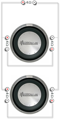

o 07.06.2008, 17:39 | Frenkie
kdyztak taky nejakej obrazek na zapojeni :)
foto k příspěvku  od Frenkie

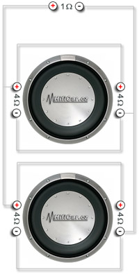

o 07.06.2008, 17:43 | Frenkie
jo a jestli chapu dobre tvuj popis - mas to zapojeno takto: viz obr. a to je v tomto pripade asik spatne davat to na 4 ohm , nebot ten zesik to asi nezvlada. zkus to zapojit jak jsem hodil obr na 1 ohm

podobnej jsem videl,to plus a minus uplne nalevo je terminal?takze tam bude jenom jeden?to zapojeni co mam ja je spatne nebo dobre?mam tam dva terminaly

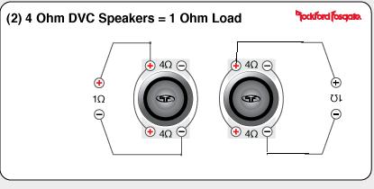

mam to takhle.woofery nemam propojeny mezi sebou.z kazdyho jde plus a minus do zesiku.

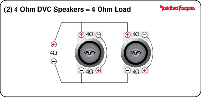

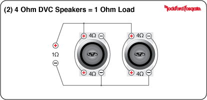

o 07.06.2008, 18:02 | pepe689
muzes to zapokit jen [ Link ] ...
o 07.06.2008, 18:02 | Divally
jj mas to dobre az na ten rozdil ze na tom schematu by mela u kazdyho SW byt vysledna impedance 2 Ohmy a ne 1 Ohm jak mas na obrazku.
Ale tim ze to mas na monoblocku tak uvnitr se ty dva SW propoji paralelne takze vysledna impedance obou SW (resp. vsech 4 civek) bude potom 1 Ohm.
Shrnuto: Mas to dobre zapojene...jen spatne popsane.
o 07.06.2008, 18:03 | pepe689
foto k příspěvku  od pepe689
o 07.06.2008, 18:05 | pepe689
o 07.06.2008, 18:06 | Divally
Pepe >> Vzdyt to ma dobre.Mono ma preci 2 vystupy pro SW takze neni nutno propojovat paralelne SW mimo zesik.
