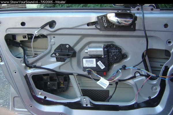

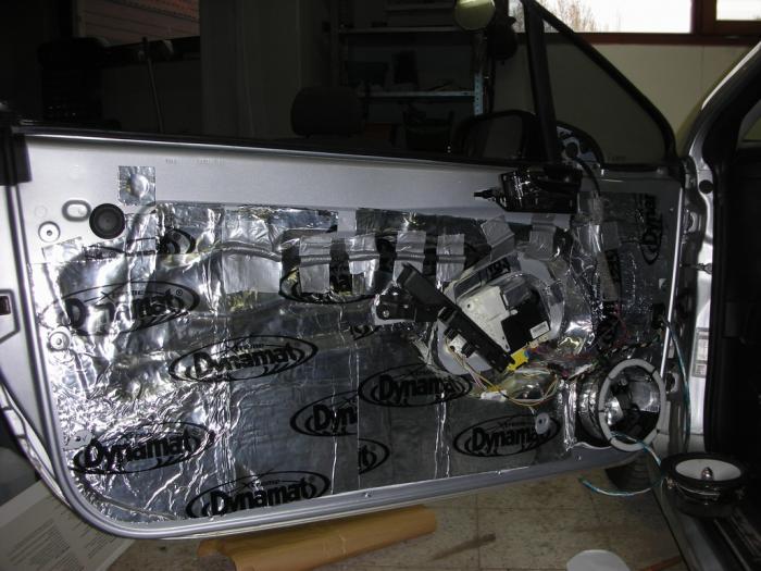

o 04.06.2008, 22:43 | kamil306
už si nepamatuju jak vypadají dveře u tebe, ale co to udělat stejně jak to mám já? možná říkám blbost, ale zkus na to mrknout...ten tunel by nemusel stát moc.
Jinak je to dynamat extreme, když koupíš bulk pack (stačilo na dvoje dveře a větší část kufru), tak to stojí hodně podobně jako sikadamp. Tyhle dva materiály jsou asi nejlepší...někteří používaji na vnitřek pastu od brax...ale o tom tu najdeš spoustu informací;-)
o 04.06.2008, 23:11 | yaho

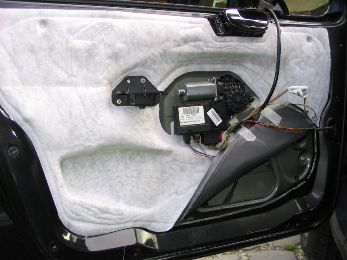

Dik za foto. Hmm, tak tie nove dvere vypadaju uplne inak (vid foto starych dveri). Tam kde mas ty repro chcem vyrezat otvor, spravit distancne kruzky z MDF, nalakovat a upevnit na to repro.
Inak pekna pracicka, s tym tlmenim si sa dokladne pohral... Daval si ten Dynamat aj do vnutra dveri? Ja by som chcel dat aspon za repro a kde sa dostanem.
foto k příspěvku  od yaho

o 04.06.2008, 23:21 | kamil306
je to fakt jiný, ale určitě ne nereálný...díky, stálo mě to hodně nervů a pořezanejch ruk:-)) je to polepený úplně všude

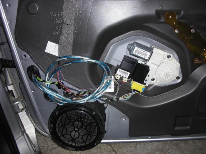

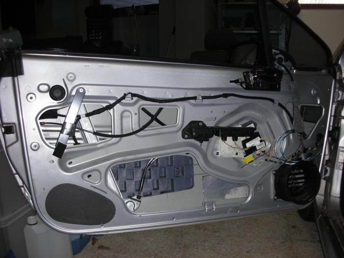

o 04.06.2008, 23:23 | kamil306
tady máš pro srovnání..
foto k příspěvku  od kamil306
o 04.06.2008, 23:29 | kamil306
zadní repro mám zachovaný kvůli parkovacímu asistentovi, i výšky, který jsou v palubovce, jsou stále funkční, takže mám vlastně dvě funkční rádia:-))
Zadní neřeš, jestli opravdu nechceš sub (otázka času), tak kup kompa s pořádnou zatížitelností...mám morely a ty basy jsou opravdu solidní. Jinak výšky se budou laminovat do toho plastu od zpětního zrcátka, ale viděl jsem je i na palubovce, takže asi budem ještě zkoušet:-)

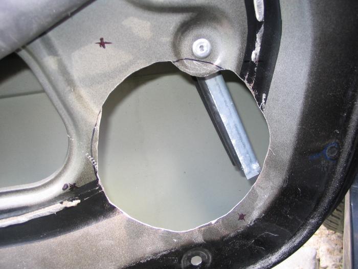

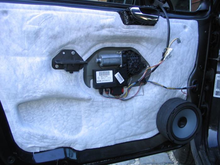

Ahojte, tak som sa konecne posunul dalej a namontoval som repro + vytlmil dvere z vnutornej strany. Vid foto.

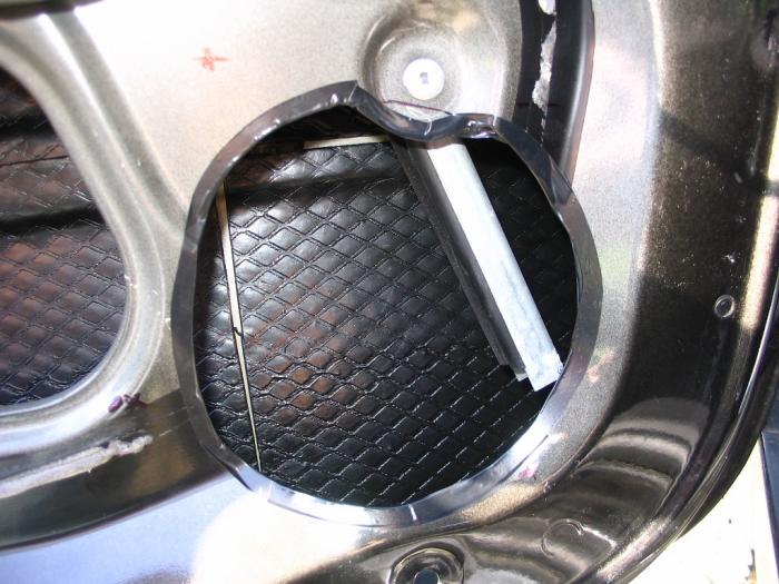

o 24.07.2008, 22:46 | yaho
vyrezanie otvoru do dveri - toto bola asi najtazsia praca :-(

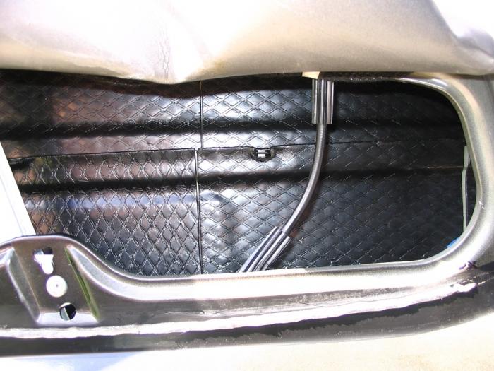

o 24.07.2008, 22:47 | yaho
nalepenie tlmenia do vnutornej strany dveri

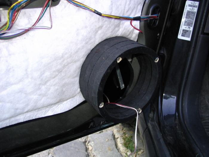

o 24.07.2008, 22:50 | yaho
montaz distancnych MDF kruzkov + priprava kabelaze

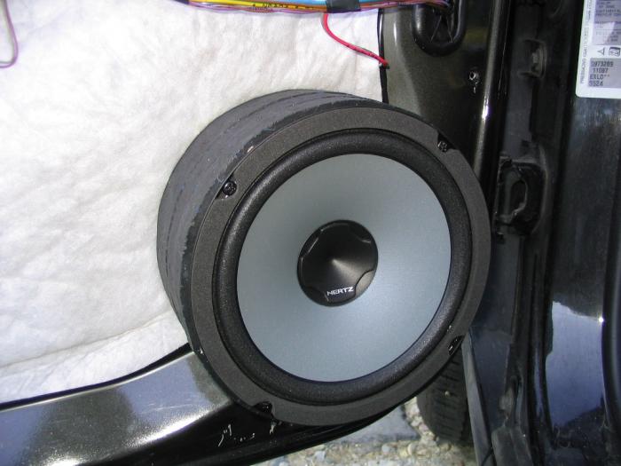

o 24.07.2008, 22:52 | yaho
montaz stredobas repra do dveri, vyskace som namontoval namiesto povodnych tak tam som fotku nerobil.
o 24.07.2008, 22:59 | yaho
este ma caka zatlmit dvere so strany tapacira t.j. zatvorit otvory kombinaciou plech + tlmiaci material. Dalej este trosku spevnim tapacir aby ani nahodou nerezonoval... Sa to nezda ale clovek sa pritom namaka - hlavne pri tejto P307 je to akesi zlozite... No skuste poradit co som spravil zle/dobre a co este vylepsit...
o 28.07.2008, 14:07 | noclue
ten tunel mas odhadom 7cm hlboky a rovny, lepsie je, ked sa ten tunel smerom do repraku zvacsuje, inak na 1x vsetko ok.

o 08.09.2008, 07:42 | yaho
Noclue - dik za radu, aj som sa nad tym spociatku zamyslal, ze to tak spravim ale potom by som musel tie kruzky na seba lepit atd. lebo teraz ich mam spojene spolu cez skrutky a to by neslo keby sa ten tunel zvaccoval k repraku. Alebo mi vies poradit ako na to?

o 18.08.2009, 11:02 | noclue
yaho: ten tunel ma byt pri repraku najmensi (velkost ako repro) a zvacsovat sa dozadu. tak to prelaminuj 2 vrstvami a si vysmiaty
o 30.04.2015, 20:48 | silence23
noclue: ma sa zvatsovat aby nenastavala strata pri cca 400 - 500Hz? mam totiz tento problem pri 4cm hrubke kruzkoch...
o 01.05.2015, 20:42 | noclue
silence: aby si zamedzil kompresii, 400-500Hz mi prijde ako akusticky problem pred repro/natocenie/kabina ale bez merania sa to povedat s istotou neda.
