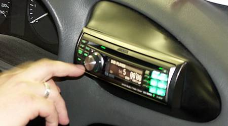

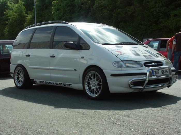

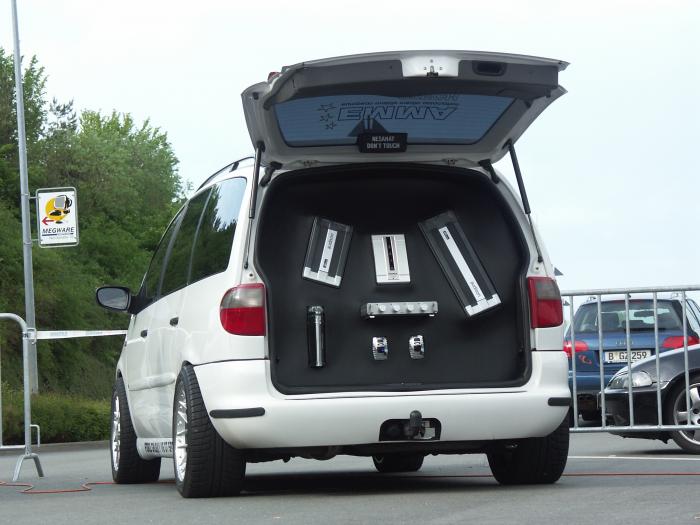

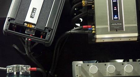

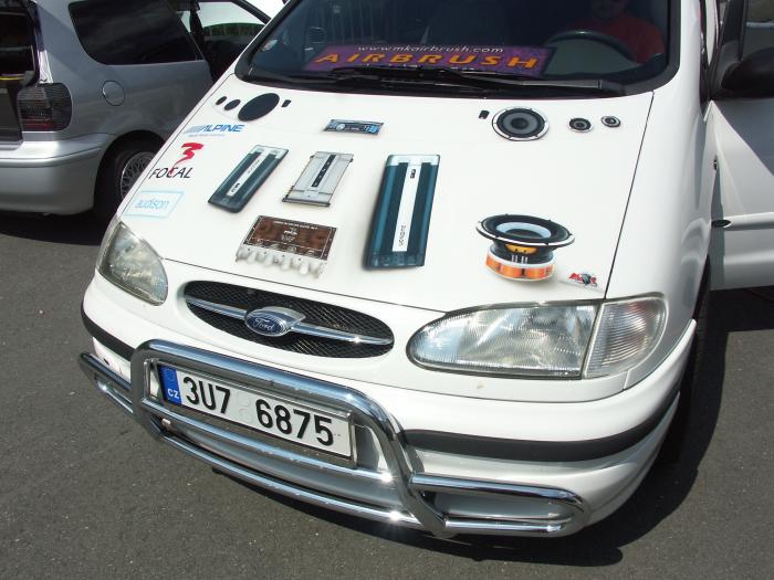

par fotek z instalace je zde
a tady je video
o 05.06.2008, 22:42 | kral007 (eXtrem-audio.cz) (M)
o 05.06.2008, 22:43 | kral007 (eXtrem-audio.cz) (M)
o 06.06.2008, 13:17 | TAZZZZ
jjj a jen dodam ze posledni foto je jeste polotovar

do kufru normalni box, vytahnout ty plasty okolo der na treti radu sedacek a mas klid :o) nebude se pak soupat
auto dobry na tlumeni, kabelaz .. umisteni zesiku je na <I> .. , mam to narvany na MDF plato do levy bocnice, takze signaly maj pres 7m :o( a vedeo i pod nakladovou hranou, pac jsem to nechtel rvat do stropu, jako to mel Pluto.. pripadne jsem premyslel o malych zesicich a udelat jim "suplik" za zadnima sedackama .. , ale ja jsem proste jinej :o)
