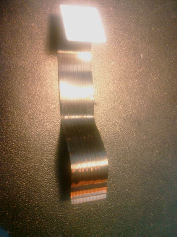

Nevedel by nekdo kde sehnat tenhle propojovaci kabel mezi radiem a panelem?je to ze sony CDX-M850MP.
Je naprasklej takze mi nejde display ani tlacitka :(

foto k příspěvku  od LoboCrew

no z toho obrazku to nieje presne vidieť že kde a ako je naprasknutý ale ja by som to vyskušal zaspajkovať, tam kde to je naprasknuté tak to očisti až na med a daj tam vela kalufunia a pocinuj to ja som to už tak robil ale ovšem zaleži ako to je naprasknuté...

je to zlomene v te spodni casti.. na sirku to ma tak 13mm a spajet to fakt nezvladnu :( spis jestli nejakej elektronik zdatnej by to neudelal novy nebo jestli to neni nejaka standartni propojka..

letovat je to nesmysl,protoze je to zlomeny presne v miste nejvetsiho namahani a tedy se to opet zlomi,jedine dat novy...
