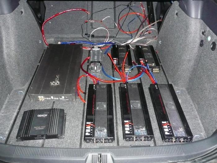

Před nekrátkým časem jsem Vám přinesl reportáž ze základní instalace do Octy II:
Dnes mám pokračování...
Komponenty v kufru se prakticky nezměnili, jen hledám optimální rozmístění:
foto k příspěvku  od Augi

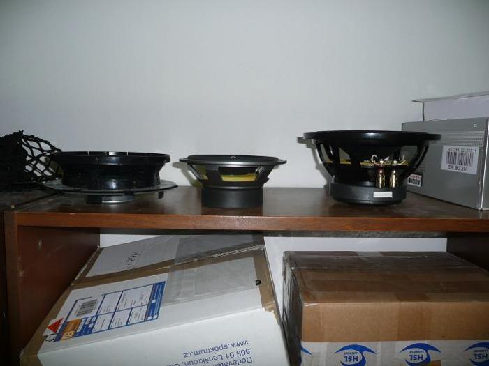

Protože je konny bedna, přesvědčil mě vyměnit přední kompa 16cm za 20cm....
Zde je tedy evoluce zleva:
- první je origo 20cm
- druhý je Audio System 16 cm
- třetí je Audio System 20 cm

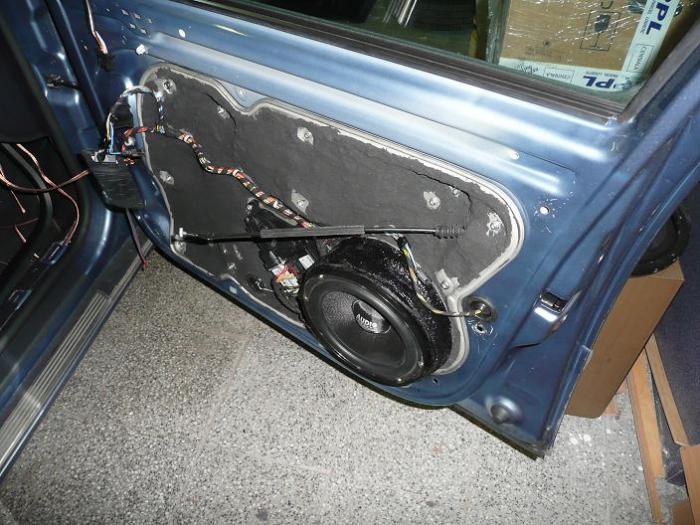

Celá 5denní instalace se v podstatě změnila jen v to, jak do předních dveří dostat 20cm středobas, co má HLOUBKU 105mm!!!

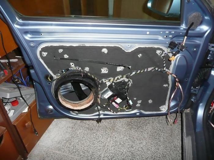

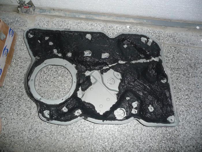

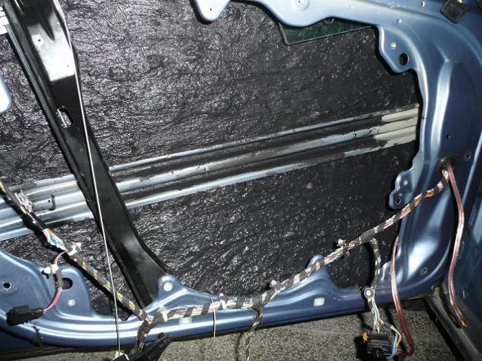

Bylo mi jasné, že musím opět "braxovat". Vnější plech obou předních dveří má na sobě něco kolem 4kg braxu...

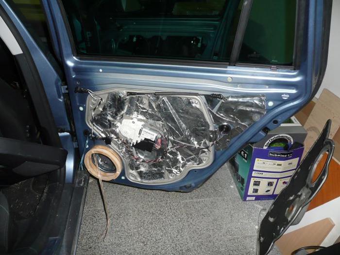

Zadní dveře nejsou tolik namáhané a musí snést jen 140W na středobasech, takže "stačí" SIKA...

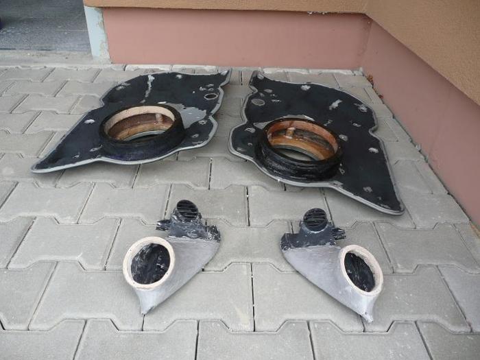

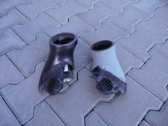

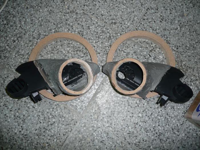

No a taky jsem se zapomněl zmínit, že vepředu bude třípásmo, takže bylo nutné udělat domečky na středy...

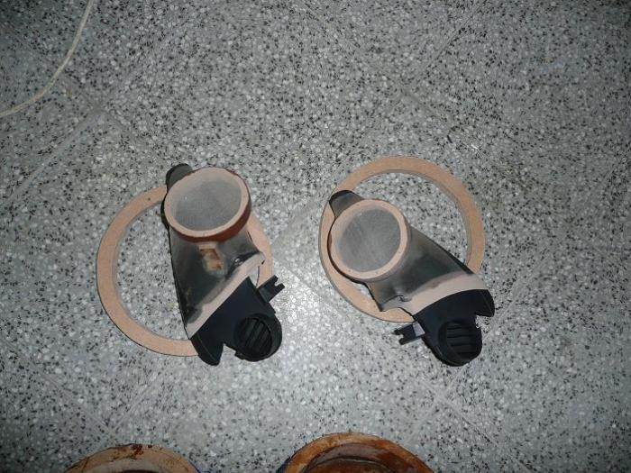

Druhá fáze aneb po dvou vrstvách lamina přišel na řadu tmel..

Než mi uschnul tmel, stihl jsem podruhé braxem obšťastnit vnitřní plech předních dveří...

Zde jsou oba domečky a vnitřní plechy s již řádně přichycenou konstrukcí pro 20cm středobas...

První zkouška na dveřích...

Kdyby náhodou někdo nevěřil, tak 10,5cm hluboký středobas vyžaduje opravdu velmi specifickou a hlubokou konstrukci...
o 28.05.2008, 01:33 | Augi
Pokročili jsme dál a první domeček už je nalakován, druhý schne po broušení...

První zkouška na dveřích a .... a sedíííí...

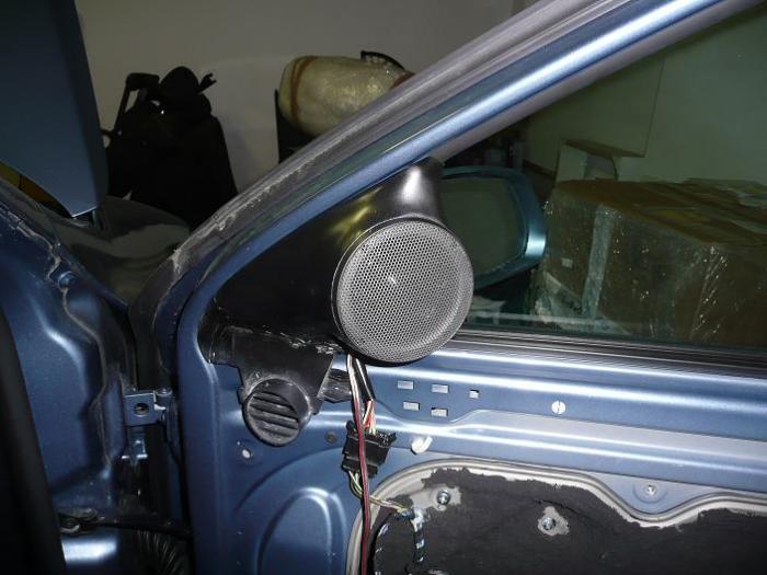

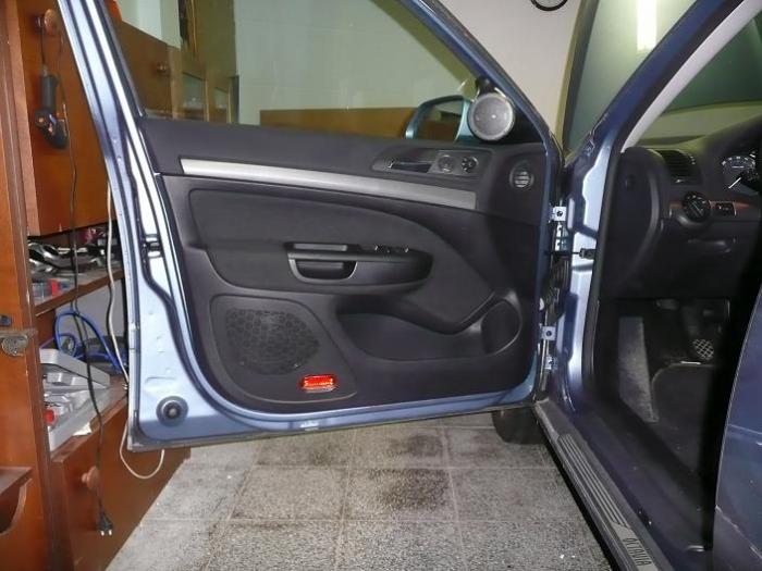

o 28.05.2008, 01:37 | Augi
Výšky byly snadné, jen jsem vyměnil komponenty, trocha silikonu a bylo uchycené, a proto zde hotové dveře:
o 28.05.2008, 02:07 | Augi
Vše bylo dělené s maximálním ohledem co nejméně změnit origo vzhled...

Parádní práce.Tolik zesilovačů v autě jsem snad ještě neviděl:-)

SOdom augi machruje... hraje jen na toho denona :-D joke ;-)

hmm DCA 500 :-) co ti na něm jede pouze výšky?? btw. augi, mam počítat ještě s tim cínem??? psal sem ti pak množství a bez odezvy :-)

az nato umiestnenie stredoobasu pohoda, nevedel som si zvyknut ze mi to hra od chrbta
o 28.05.2008, 09:35 | Augi
Squere: nic mi nedošlo :-/ pošli znovu :-) BTW na Denona bude hrát center.
mendo: ten 20cm sráč hraje jen do 500Hz, takže si myslím, že umístění je na pohodu. A jak píšu výše, chtěl jsem co nejvíce zachovat origo vzhled dveří.

Nebude ten tapecák,bránit zvuku?-vždyť je ten reprák ze 3/4 schovaný

kucik: foto klame, je skrytá max 1/4, možná ani to ne.

perfektní instalace, taky jsem zastáncem toho že zesilovačů neni nikdy dost :-D
