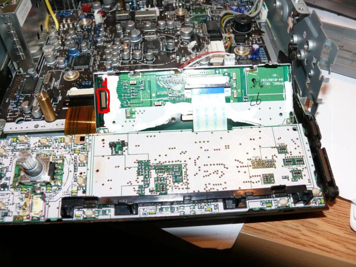

o 27.05.2008, 23:21 | Josh | Upraveno: 2008-05-27 23:24:59
nahore u lcd s oznacenim 1 se silene prehriva..........
LadaN: jdu psat mail....

o 27.05.2008, 23:25 | LadaN
Tvoje foto jsem měl už v emailu a jistě si mi i volal.

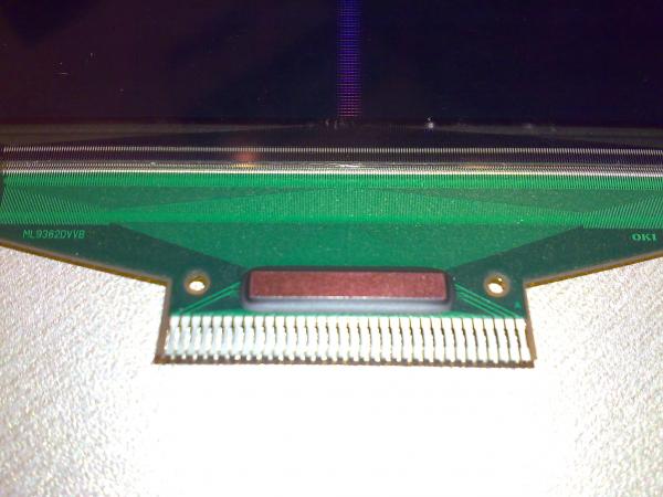

o 28.05.2008, 14:09 | Josh
Kleenex: Ty jsi mi psal, ze mam zjistit co s tim je a ze to pak nejak poresime??? Si delas ted ze me srandu, ne? Jsi mi napsal, ze zpatky ho urcite nevemes a zadny podil na pripadnou opravu taky nehodlas davat, ze jsi mi prodal radio ok......tim to haslo.
Radio mel na oprave jeden kluk co ma servis s radiama a mobilama.......poslal mi tuhle fotku abych vedel co s tim je, pak jsem kontaktoval LadaNa a ten mi oznamil, ze se musi vymenit cele LCD, ze jen ta soucastka se vymenit neda a ze jen to stoji 4500,-
No je to prinejmensim divne, ze LCD po 2 dnech prestalo jet.

o 28.05.2008, 18:33 | LadaN
Prosím pište email, to je pro všechny. Pracuju a pak odpovídám, takže trošku počkejte.
Jinak bych rád viděl frajera jak mění na tomto LCD ten čip. :-)))
foto k příspěvku  od LadaN
o 28.05.2008, 19:24 | Josh
hmm....tak ten je nevymenitelny.....
Videl jsem to jen z fotky takze jsem nevedel jestli se da vymenit pouze on.

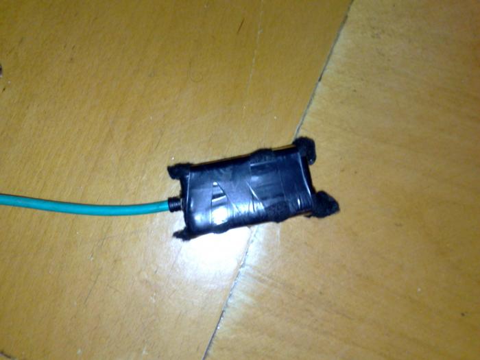

o 29.05.2008, 09:43 | Josh
Myslis snad tohle????
Konkretne od Kleenexe???
Hmm....to se mi nelibilo hned jak jsem radio videl poprve....
foto k příspěvku  od Josh
o 29.05.2008, 10:26 | LadaN
Tak to je špatně. Ale nic naplat, bejvá i hůř. Ve vedru to pak odchází.

o 29.05.2008, 11:24 | TomasW
ajaj... tak tohle bych neomotával... mám zkušenost jen u Pio Dex 9R a taky se dost hřeje při vedru... tohle bych nechal "dýchat"
keh 9700 to samé... taky se vypínal display při delší cestě

o 29.05.2008, 12:25 | Rocco. | Upraveno: 2008-05-29 10:27:30
já to měl teda taky zabalený.
Ale bylo to zabalený original v "bublinkách". Nechtěl jsem to rozbalovat, protože proč taky? nikdy by mě nenapadlo, že kuli tady tomu by mi vyhořelo LCD..
Hodně krát jsem to radio vyndaval a nikdy jsem nepozoroval, že by tobylo nejak teplý nebo horký..
Z toho plyne, že kdo má tohle radio, tak at si to rozbalí :))
o 29.05.2008, 13:12 | BMW_318iS
zajimavy ze me odesel i presto ze zabaleny jsem to nemel a navic to vse melo dostatecny prisun vzduchu a tudiz nemoznost odpaleni z dusledku horka

ja jsem to zabalil aby to nedrncalo a proc to neodeslo uz u me??
A kdy bych o te zavade vedel tak ani nevim jak bych to mohl zamaskovat tak aby to jeste 2 dny jelo a az potom zdechlo
o 29.05.2008, 18:29 | Rocco.
sundej to, aby se to nehřálo...
pak s tim někde ťukneš, rozpadne se to a někdo ti napíše "vole, proč myslíš, že tam byla ta pěnovka" ..

takze mazec taka blbustka a znici to radio me se aspon rozstipla zakladni deska vlivem velke kmitace radia v palubce na bassrace ale tohle by me nenapadlo taky bych to zamotal do neceho aby se to nepodrelo
o 29.05.2008, 21:56 | Josh
No tak me by treba "podreny" menic treba vubec nesral......proc taky.....ale urcite bych ho nezamotal, aby se prehrival...
o 29.05.2008, 22:02 | BMW_318iS
nevim proc vsichni resi to zda je to zamotane nebo ne, pisu ze mi odesel dosplej i presto ze jsem to zamotane nemel a mel jsem to na msite kde dostatecne proudil vzduch a teple to nebylo skoro vubec. Myslim ze menic na odchazeni dospleje nema absolutne zadny vliv
o 29.05.2008, 22:56 | Rocco.
to že na to má vliv zamotání toho měniče řek totiž člověk, kterej opravuje snad všechny ///A v čr ...
o 29.05.2008, 23:01 | Rocco.
o 29.05.2008, 23:08 | free.tree
Před 2 tejdnama jsem si od LadaNa přivezl opravenou 9855 .... když se mi to posralo, tak to před tím vůbec nejevilo známky, že by k tomu mělo dojít... takže NÁHODA jako sviň ....
