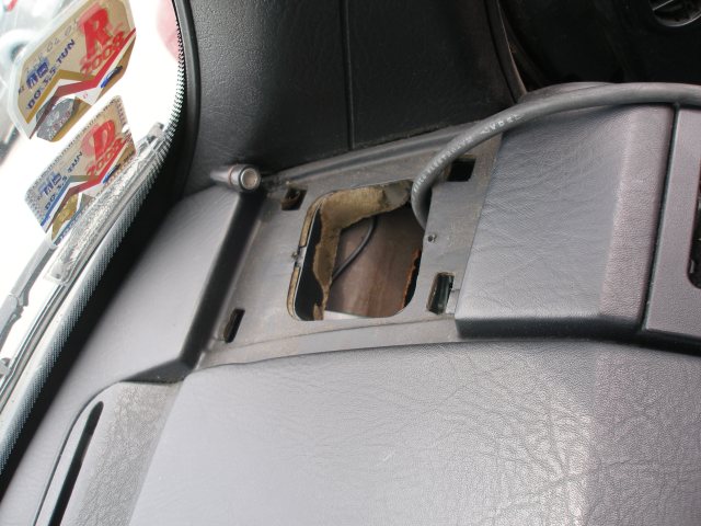

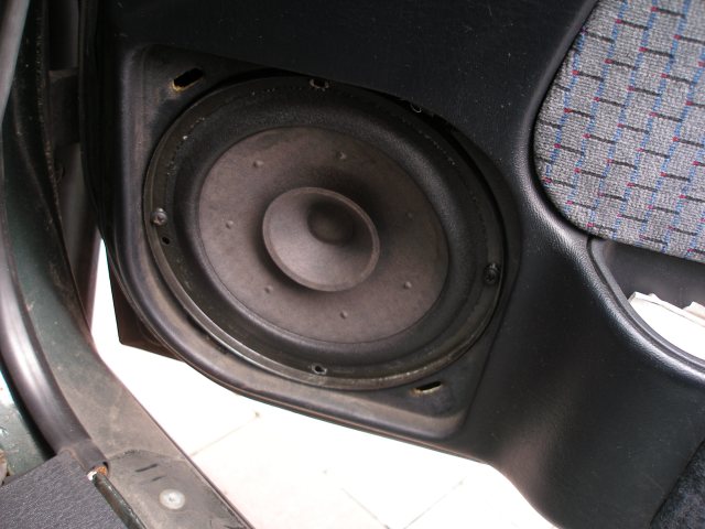

o 26.05.2008, 14:14 | Loli
originalni dra na vyskac - je prez ni mrizka

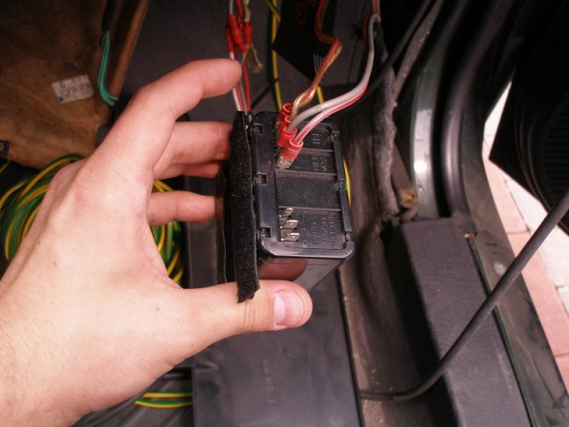

o 26.05.2008, 14:15 | Loli
origo vyhybka
foto k příspěvku  od Loli

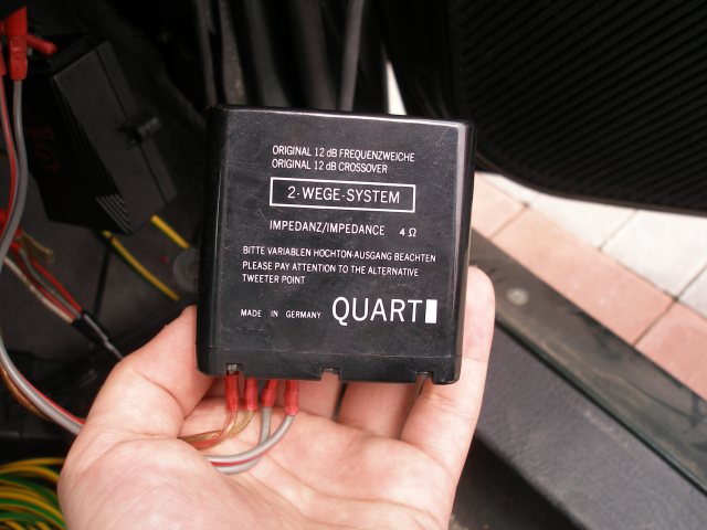

origo vyhybka

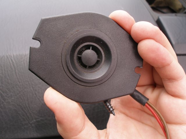

o 26.05.2008, 14:16 | Loli
origo vyskac (+ nejake sroubky :) )

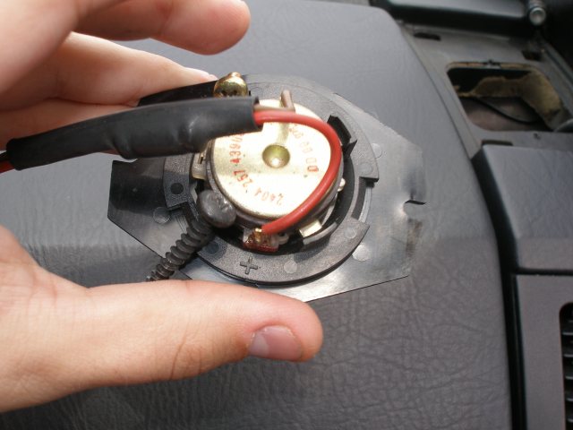

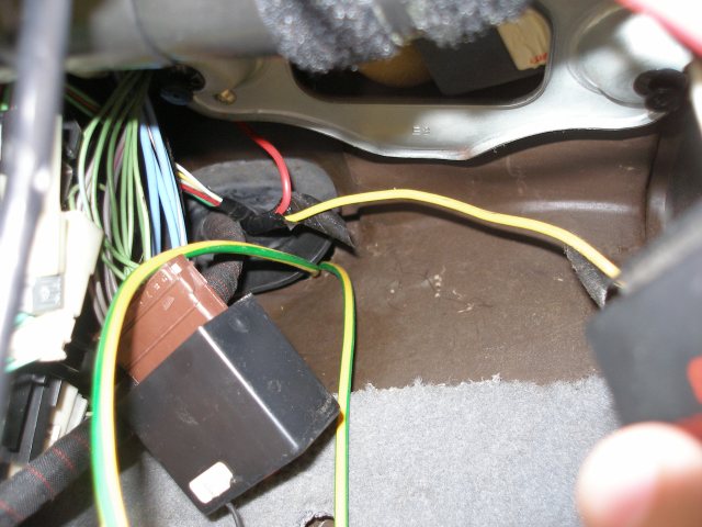

o 26.05.2008, 14:17 | Loli
origo linky - ty bych napojil na zesik

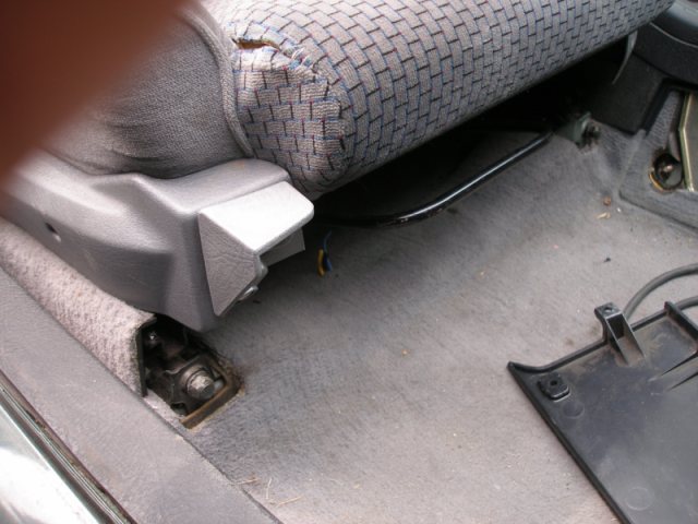

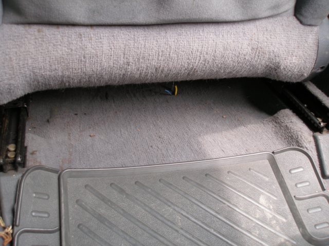

pohled zezadu pod sedadlo kam chci dat zesik

to stejny zepredu

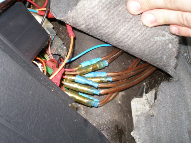

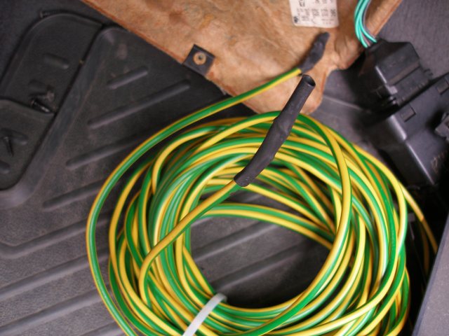

o 26.05.2008, 14:18 | Loli
kabely co chci pouzit k zesiku
o 26.05.2008, 14:19 | Loli
tady jeste jak sou kabely vedeny dovnitr - zkusim je jeste nejak nacpat do pruchodky no, kdyztak na to splichnu takovou tu gumovou izolacni hmotu.

o 26.05.2008, 14:37 | ruffrider
loli ty repráky s tou čirou dvoulinkou nevypadaj na to že by tam byly z fabriky, to byl jenom někdo pečlivej:-), jinak jestli chceš tahat tu žlutozelenou potvoru na domácí rozvody k autozesu - radši chvíli počkej a něco si přišetři, tohle nemá cenu.
o 26.05.2008, 14:52 | Loli
Tak drat jako drat, ne? A stavu to vede. :)
o 26.05.2008, 15:03 | Prady
kup si nějakej obyč kabelážovej set za 500 a budeš to mít asi tak od 80% lepší než tohle

5)zelenožlutej kabel vyhod odnes do sběrny :)

no budu tě muset opravit, neni drát jako drát :-) v tomhle je hodně velkej rozdíl nevim co máš za zesík, ale jelikož je tohle jen jedna žíla tak se u kabelu uplatňuje skin efekt (prochází hodně Amper) a dochází k velkým útlumům. (skin efekt = proud je veden pouze jakoby po povrchu vodiče) proto u autohifi kabelu je nejlepší když má co nejvíc žil. víc žil = každá žíla má svůj povrch po který proud leze a tím i menší ztráty

Quart se zda byt jen ta vyhybka - na repraku ve dverich je napsany panasonic 60W ...

Originalni instalace je stoprocentne stredobas+vyskac, nevim jestli jsou ty vyhybky originalni, ale podle me jo, jinak pred vyskacem je jeste dalsi kondenzator (coz je taky vyhybka, ne?) - divne. Stejne bych je ale musel nahradit, za vyhybky z tech novjech repraku, ne?

no každopádně by to chtělo minimálně kablík 16 qmm, na tom zesíku jsou pojistky 2 x 25A takže ais tak, vždycky máš lepší dávat větší průřez, kdyby si chtěl pak časem měnit zesík za silnější atd.

originalni neni ani jeden repro tam........ vyhybky jsou k tem MBQ. .. .

asi fakt tedy koupim ten kabel a ten co mam ted vyhodim - zpatky staci vyst takovej jako mam ted, ne?

Pod sedacky to bude urco lepsi(pokud se ti tam teda vleze.Budes natahovat kratsi kabely jak signalovy tak napajeci.Budou tam mensi ztraty a bude te to i min stat.Ale jestli tam ten zesik das.

TAkze uz tam pod sedadlem fakt zes byl - ale sou k nemu ustrihany kabely. Tim se vysvetlilo to tlumeni. No nejak sem to furt stejne nedobastlil, ale nejak sem to zato rozbil a ted me nefunguje zamykani zadnich dveri a pritom sem zadnej kontektor co vedl tak nejak dozadu nerozdelal. Mozna sem nemel vyndavat tu krabicku s napisem alarm :(
