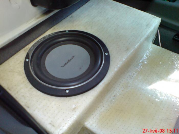

Ahoj, mám tam Tento woofer v uzavřené ozvučnici s objemem 7l

Sodom: Jak hraje RF v tak malé bedně?
o 27.05.2008, 07:25 | Sodom
sikula:No žádný spl to není:-)V pickupu s poloviční kabinou to ale hraje slušně.V manuálu má spočítaný objem 6,51L
o 27.05.2008, 09:45 | ACER
Sodom; Tak co máš nějakou fotku pro inspiraci abych věděl jak na to??
o 27.05.2008, 18:39 | Sodom
foto k příspěvku  od Sodom
o 27.05.2008, 18:41 | Sodom
Kdyby ses divil tomu tvaru,tak je to proto,aby tam bylo těch 7 litrů a aby to nepřekáželo pojezdu sedačky:-)
