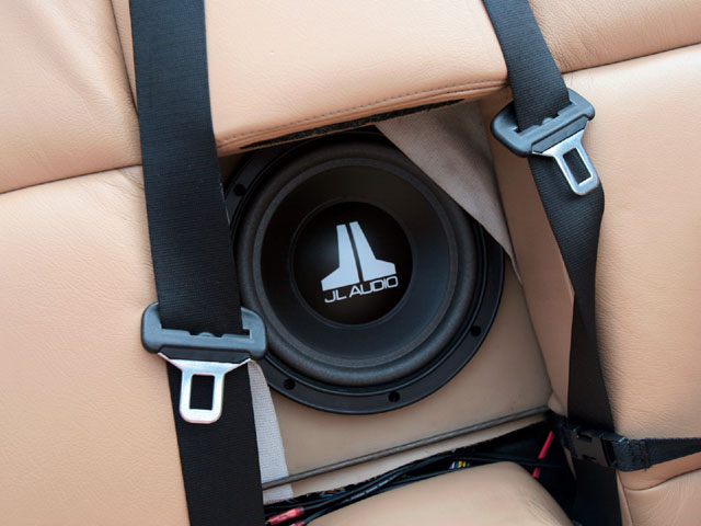

chci delat ozvucnici pro alpine SWE 1243E, doporuceny objem je 35L, je to konecny objem nebo se musi jeste odecist objem SW? Nekdo mi tady rikal ze bych to mel udelat z 20 drevotrisky nebo MDF, neni to moc silne? nestaci 15? je to do sedana BMW E36, na vysku tam neni moc mista, chci to udelat takto a budu mit na ozvucnici jednu zkosenou stenu a magnet sw bude cca 1cm od spodni steny, nebude to delat nejaky problem? jinak bych to musel udelat na rovno a zase by to nemelo takovy sklon.

Ja jsem pouzil perklejku :)
