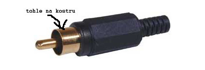

Mě pomohlo, když jsem ukostřil signály, ale ne přímo na kostru, ale na chladič zesilovače v rádiu :-) Zkus...

cr4sh3r - please, jak se ukostřujou signály? Možná je to můj problém, ale není mi jasný, jak to provést. Díky.
o 22.05.2008, 14:32 | cr4sh3r
Pokud uzemníš na kostru, a přestane to jen trošku, tak zkus kostru jinde. Mě pomohlo to dát na chladič zesíku na rádiu.

tak po vcerejsim badani je vse OK
bylo to tim, ze nebyly ukostrene signaly.
Jakmile se ukostrili, tak vse v naprostem poradku.
Sumeni nezmizelo jen trochu, ale UPLNE SE ZTRATILO.

PS: a zemnili jsme to taky s chladicem na radiu ;-)

jj pritom jsme se divali a kontakty jsou vporadku.. ( myslim kontakt cinche k plosnaku uvnitr radia) takze chyba bude nekde na tistene desce
jinak staci ukostrit jeden cinch a nemusi se to kostrit primo na kabelu, ale staci kdyz se sunda viko radia tak dratek natahnout od konektoru cinche (na radiu) k viku radia, nebo ho natahnout az k chladici.
