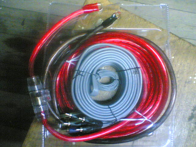

Venca206 >> ty nevis jak mas tlusty kabely??? Chjo...
Tak vem teda aspon pravitko a zmer si prumer...z toho si vyvodime zbytek...ptz jestli mas 160A pojistku na kabelu 10qmm tak si myslim ze je to zbytecny :D:D.

Venca >> nebylo by lepsi zmerit prumer?mas snad supleru ne?:D Z fotek to vypada tak na cca 10qmm...no a s 10kou kabelem na dB Drag nevim nevim no :D

o 23.05.2008, 12:52 | Divally
Milý Venco,takze aby bylo jasno kabelova sada obsahuje kabely potrebne k zapojeni JEDNOHO zesilovace!Vyjimkou jsou sady ktere jsou pro 4 kanalovy zesik a tamm neni taky nic navic jedina zmena je "dvojity" siignmalovy kabel!
Zajimalo by me co z tyhle sady se ti nehodi [ Link ] !!

No tak zrovna tuhle sadu jsem nenašel a vyjde to o pár stovek výhodnějc no , ale stejně musim koupit tlustší kabel pro zemnění baterky..

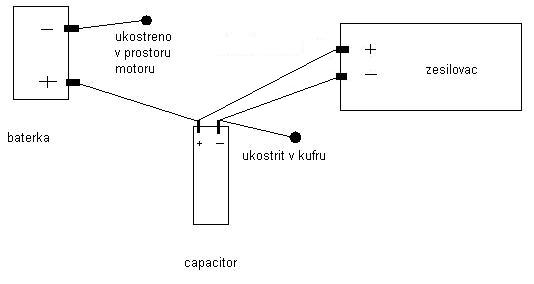

na kapacitor jsem se ptal u nás elektrikáře a bylo mi vysvětleno že se napojuje co nejblíže k zesilovači a na stejné napětí to znamená tak jak jsem to napsal -v kufru na přímé napětí se dá "rozdvojka" kabelu na který se napojí z jedné strany zesilovač a z druhé strany kapacitor jestli se pletu prosím vysvětli mi to ..

o 23.05.2008, 14:54 | Divally
Takze,schema zapojeni capacitoru sem delal na rychlo v malovani.Snad je to zretelny jak se to zapojuje...
Za dalsi..nechapu na co kostrit baterku,kdyz ta uz od vyroby je na aute ukostrena...leda bys chtel posilit kostru a na to nepotrebujes 100qmm kabel,ale klidne ti staci kdyz si ucvaknes cca 20cm z toho 5 metrovyho 50qmm kabelu kterej (treba) uplne celej nevyuzijes...a to ti na posileni kostry baterky staci!
A ta pulhodina...rikam ze kdyz budes mit autem uz natazeny kabely...coz sam predpokladam zvladnes...tak potom je to chvilka co uz jen zabere pripojeni k baterce a na druhy strane ke capu a zesiku a pripojit kably od zesu k SW a repru uz je taky otazka minut kdyz mas pripraveny kabely...
Ty hodiny casu je otazka pripravy...a tu snad sam zvladnes..jako nacvakat a napajet na kably koncovky a ocka (vidlicky) a protathnout ty 50qmm kabely autem odpredu dozadu nekde pod kobercem..to je vsecko jen prace pro trochu zrucnyho cloveka...na tom neni snad co zkazit...
o 23.05.2008, 14:55 | Divally
Jo tady je to schema...
foto k příspěvku  od Divally
o 23.05.2008, 15:05 | Divally
A nebo je jeste moznost ze nepropojis - na capu a - na zesu ale ukostris oboji zvlast nekam do kufru.
To uz zalezi na tobe.
Ale vsechny kabely by meli byt co nejkratsi a + kabel mezi capem a zesem by nemel byt delsi jak 30 cm.

o 23.05.2008, 15:25 | Divally
No nvm jestli to co si tu "popisoval" bylo to co sem nakreslil...ale to je fuk.
Jinak kostru posil normalne zbytkem 50qmm.A nebo primo na kostreni prodavaj takovy medeny pleteny platky..nvm jak se to jmenuje.
