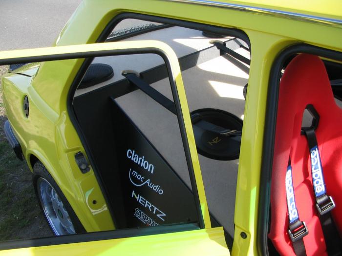

Tak jsem se do toho taky obul a nová sezóna bude ve stylu SQ a odlehčení auta od ohromné bedny, která je už nenávratně fuč.
foto k příspěvku  od Tuner#2

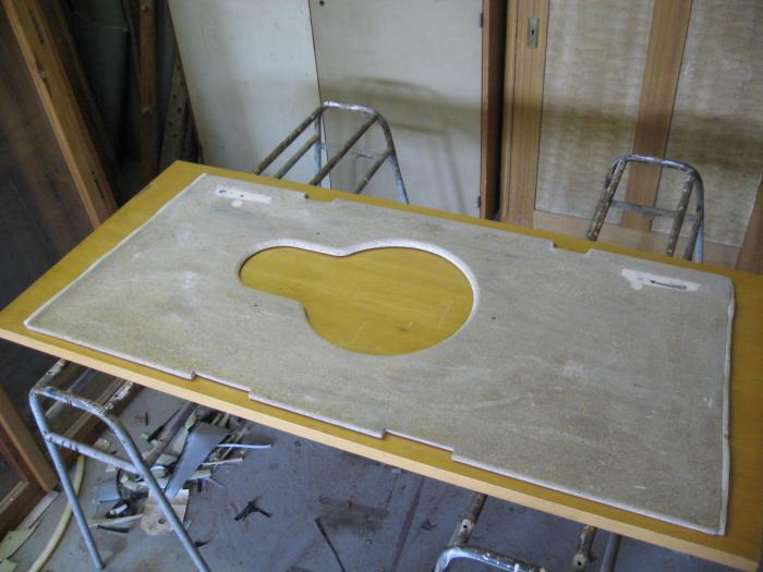

o 19.05.2008, 12:04 | Tuner#2
Nové plato, zadní repro nenávratně fuč.

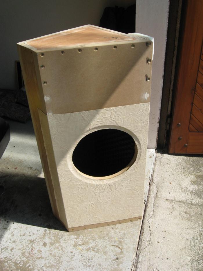

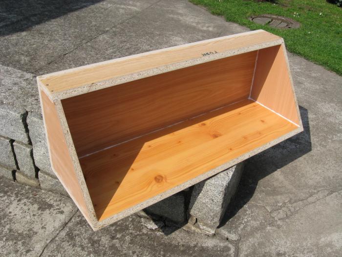

o 19.05.2008, 12:06 | Tuner#2
Nová bednička z opovrhované DTD, přesněji lamina slepená polyuretanovým vypěňovacím lepidlem - rozebrat to jde jedině sekyrou.

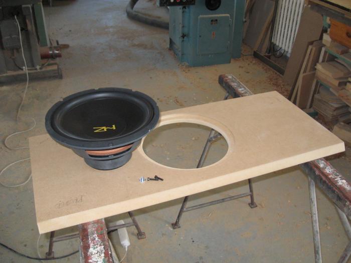

o 19.05.2008, 12:07 | Tuner#2
Přední stěna z MDF, zafrézovaný woofer a zaklepávací matky a šrouby s metrickým závitem.

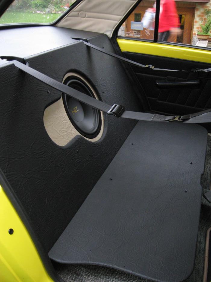

o 19.05.2008, 12:09 | Tuner#2
Očalouněná bedna, více koženky netřeba.

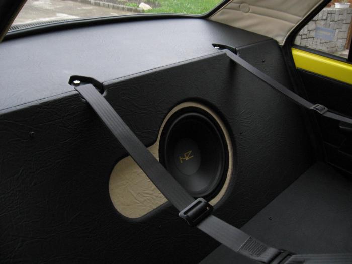

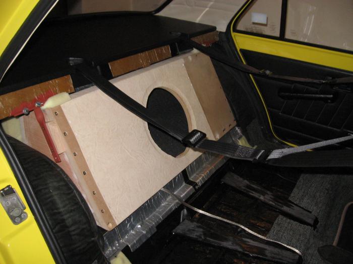

o 19.05.2008, 12:10 | Tuner#2
Bedna řádně přidělaná v autě přes páskoviny, které jsou i výstuží pro pásy a je to celé svařené a sešroubované až k příčce motoru.

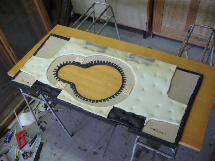

o 19.05.2008, 12:12 | Tuner#2
Přední stěna před bednu zezadu. Je tam molitan aby se nepřenášeli vybrace a tři distanční špalíčky, aby byla bedna se stěnou nafest. Ke kasli je to přes imbusy s metrickým závitem.

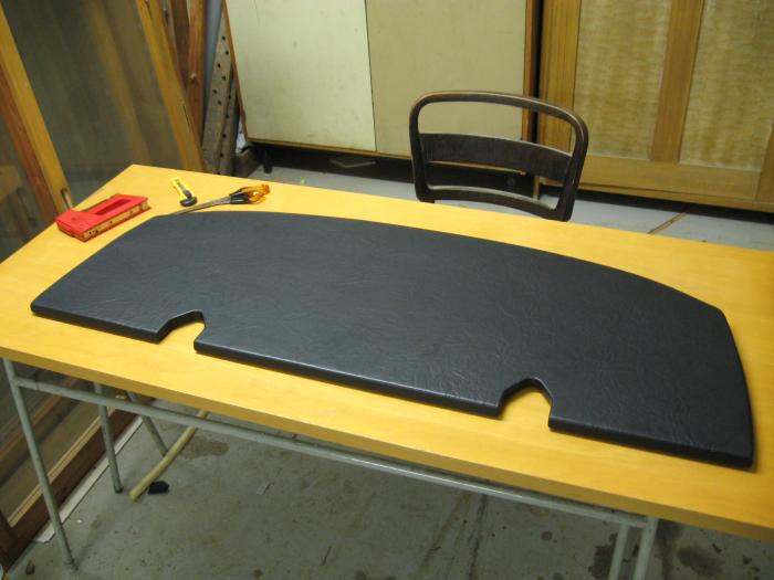

o 19.05.2008, 12:13 | Tuner#2
Hotovo i s "podlahou" 1
o 19.05.2008, 12:14 | Tuner#2
Hotovo i s "podlahou" 2

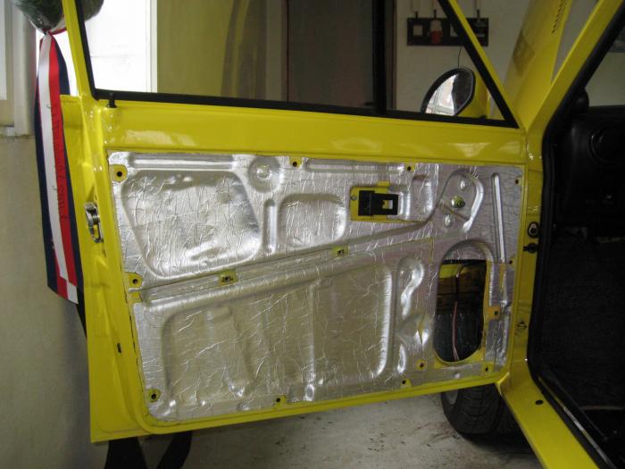

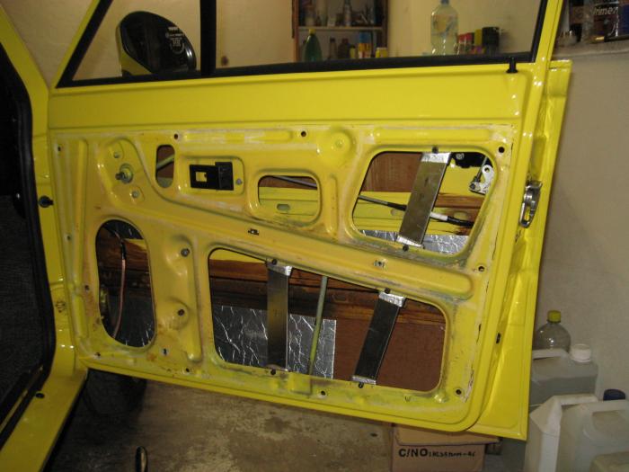

A abych se nenudil, tak jsem ještě předělal tlumení dveří. Nechtělo se mě dělat celé plechové pláty, tak jsem dal jen proužky z Al plechu pro výstuhu a podklad pro tlumení.
o 19.05.2008, 12:16 | Tuner#2
Vytlumeno z venku i zevnitř :-)

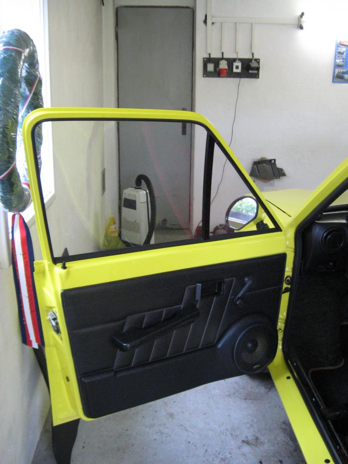

o 19.05.2008, 12:17 | Tuner#2
Doorboardy zůstali z loňska beze změn.

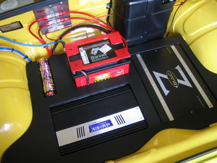

o 19.05.2008, 12:21 | Tuner#2
michal_smsmsm: Ty mám v kufru z kterýho jsem vyhodil CAP a trochu předělal kabeláž. Tohle je loňská fotka
o 19.05.2008, 12:22 | Tuner#2
Tohle to teď s procesorem PXA-H 100 pohání abych to uvedl komplet

o 19.05.2008, 14:37 | H-Honza (M)
moc pekny, jen chlape ty vruty jsi mel nejak vymyslet jinak, zakamuflovat...
o 19.05.2008, 14:54 | Tuner#2
H-Honza: Hodně dlouho jsem přemýšlel jak to udělat, ale jinak to nešlo, aby to bylo bezpečné. Nejsou to vruty, ale pevnostní imbusy s metrickým závitem aby to při případném nárazu něco "uneslo" a v desce jsou vždy zadlabané železa,aby se to nevytrhlo.

moc hezká práce, ale mám dvě technický, proti dřevotřísce nic nermám, ale určitě bych bednu vytlumil třeba Tecsoundem, dál by mě zajímalo uchycení středobasů :o)
o 20.05.2008, 12:49 | Tuner#2
Escudo: Plánuju ještě test jak to bude chodit v bassreflexu a pokud padne definitivní volba na vzavřenku, tak nějaký Tecsound zbyl, takže není problém. A středobasy jsou přes imbus s metrickým závitem do železného kroužku zadlabeného do doorboardu: [ Link ]
Celý doorboard je ještě přes vratové šrouby sešroubován s plechem dveří. Ono u škodovky je to věčný a marný boj s rezonancema, teď se mě to podařilo celkem uspokojivě, ale jedno odstraníš a začně drnčet druhé a zas jsem nechtěl aby dveře vážili tunu.

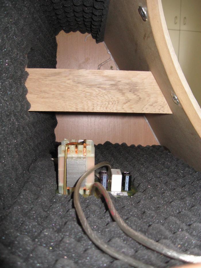

o 07.07.2008, 12:33 | Tuner#2
Tak jsem si o výkendu řekl, že nesmím usnout na vavřínech :-) a vyndal jsem bednu z auta a po obou stranách wooferu jsem udělal výstuhy z dubového masivu a nainstaloval výhybku pro woofer. Ptáte se proč pasivní výhybku v plně aktivním systému? LadaN slyšel v Pardubicích v interiéru pískání. Je slyšet jen v absolutním tichu v garáži a nebo při určité poloze hlavy blíže středu auta. Vydává ho totiž woofer a je hrozně směrový. Přišel jsem na to, že to dělá zesík a dělá to i bez signálu. Je to totiž digitál a dle mě se tam něco namoduluje a produkuje to zvuk kolem 15kHz. Takže jsem byl před problémem, zda jiný zesík (to jsem nechtěl, neb mě zvukově vyhovuje a nechce se mě předělávat kufr) a nebo tam dát pasivní výhybku, která to spolehlivě odfiltruje. Došlo na výhybku, zvuk se vůbec nezměnil a ještě mě to pomohlo s fází, kdy na zesíku i na rádiu jde jen 0 a 180°a pořád to nebylo ono a teď s výhybkou se mě povedlo dostat basy opravdu dopředu a zlepšila se pevnost basů, díky výstuhám. Jsem rád, že jsem se přemluvil zas k nějaké činnosti :-D

o 15.07.2008, 13:08 | prochyq | Upraveno: 2008-07-15 13:17:28
Tuner#2: To piskani muze byt nestabilita (kmitani) zesilovace. Cim vetsi membrana reproduktoru, tim smerovejsi charakteristika na vysokych kmitoctech. Je/neni to zavisly na nastartovani/otackach motoru, nebo zapnuti spotrebicu v aute?
Kazdopadne pouziti takoveto nekvalitni pasivni propusti neni idealni reseni. Spis bych se zameril na to, proc to piska. Muze to bejt dany SUBem (jeho impedanci), ktery ve spojeni s Tvym zesilovacem zpusobi nestabilitu (s jinym reproduktorem to muze byt klidne OK). Co je to za zesilovac?
Stabilita zesilovace se da nekdy zlepsit zapojenim kondenzatoru s odporem k vystupu zesilovace (zkus 4,7ohmu (aspon 2W) + 1uF foliovy kondenzator seriove). Bud to zmizi, nebo se frekvence po pripojeni RC zmeni a aspon vis, na cem jsi - ...ze je zesilovac nestabilni.
A pokud se nic nezmeni, je treba hledat jinde.
foto k příspěvku  od prochyq
o 15.07.2008, 15:38 | Tuner#2
prochyq: Takže, zesilovač na woofer je monoblok Car power Wanted 1/800D a woofer je jednocívka Hertz HS 300 (4Ohmy). Pásmové propustě mám nastavené na rádiu, jedu plně v aktivu a na woofer je oříznutý signál pro jistotu i na zesilovači na asi 120Hz (aktivně ho řežu dle potřeby na 63 a nebo 80Hz).
To pískání je absolutně nezávislé na hlasitosti, je slyšet bez nastartování všechno v autě je vyplé, je slyšet při nastarovaném autě absolutně bez závisloti na otáčkách motoru. Je dokonce slyšet i s odpojeným signálovým kabelem, tudíš to na 100% produkuje zesilovač. Může to být dle mě tím, že je to digitál a alespoň v jeho začátcích jsem kdysi četl článek o tom, že je náchylný na modulaci FM signálem. Byl jsem ale s autem na různých místech a pořád stejný.
Ta výhybka to odstranila 100% a žádnou zvukovou újmu neslyším.
o 15.07.2008, 16:50 | prochyq | Upraveno: 2008-07-15 16:54:25
Tak jestli je to digitalni zesik, tak to piskani bude nejspis z principu funkce digitalniho zesilovace. Takze to pak nemas jinou moznost nez pouzit pasivni vykonovej filtr, jak si udelal. Mozna by ale stalo za to zkusit vyndat zelezne jadro z civky. To posune delici frekvenci o hodne vys, ale to by Ti mozna nemuselo vadit, jestli to piska na 15kHz.
Pokud by si to chtel udelat jeste lip, tak muzes udelat vlastni LC filtr se vzduchovou civkou vynutou tlustym dratem a kvalitnim kondenzatorem (misto tech dvou antiseriove zapojenych elektrolytu, co jsou v ty komercni propusti).
o 15.07.2008, 17:26 | Tuner#2
prochyq: Takže jsme došli ke stejnému výsledku, dle mě je to taky jeho vlastnost a těch 15kHz je můj odhad, když jsem zkoušel sinusové frekvence na testovacím disku, tak to tomu bylo nejblíž. Výhybky bohužel stavět neumím, pokud by jsi to to někdo zvládl lépe za rozumnou cenu, tak se výrobě nebráním, ale je fakt, že zatím ze všech lidí co to slyšelo nic negativního nenachází před a po instalaci a já to zkoušel několikrát ještě mimo bednu a taky jsem nic nepoznal - myšleno zvukově.
