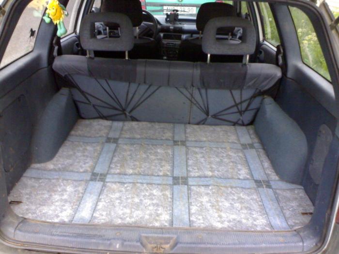

Hezky den vsem,
rad bych Vas poprosil o radu. Chtel bych nejak vyresit ozvuceni kufru v me Astre. Nikde nemuzuu najit zadnou inspiraci a to prolezam web uz asi mesic. Podle fotky je jasne, ze v kufru nemam zadnou roletku ani nic podobneho, takze se bojim, ze mi ten kufr vykradou pokud tam bude videt.
Proto hledam reseni, ktere bude nenapadne, ale bude hrat dobre. Spousta z Vas uz urcite podobne veci resila nebo jste je alespon nekde videli.
Poradte mi prosim.
Dik Rosie
foto k příspěvku  od Rosie

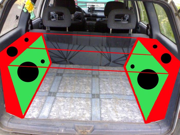

Jedinej muj pouzitelnej napad je tohle. Osadil bych to asi 3-pasmovejma komponentama. Ty pricny cary jsou ram, pres kterej by se nasledne natahovala napodobenina roletky...
Edit// Penez je dost, jde o efektivni vysledek. Berte v potaz, ze auto neni novy a trochu rezne, tak aby se uplne nerozsypalo. Styl neumim konkretizovat. Tlumit budu podle potreby - zalezi na tom, co se teda vymysli. A naroky na poslech? Hral sem 13 let na kytaru, trochu na klavir a zpivam - musi to hrat ciste:)
Mista je tam hodne - rozmery kufru jsou 130x90 (mezi podbehy 110).
o 17.05.2008, 18:55 | Kicker18
tak hlavne zase ohrana pohadka-kolik chces investovat,styl hudby,tve naroky na poslech,budes tlumit atd???....
o 17.05.2008, 18:56 | Kicker18
ale spis nejlepci by se mi zdala ozvucnice do boku,vypada ze tam mas dost placu.
o 18.05.2008, 01:09 | ebeerman
Co se týče hudby(kytara) jako koníčku mi připomínáš bratra...stejně jako tobě mu jde o čistou reprodukci(a né o to aby na křižovatkách přeřvával rádio a rozlíval kafé ve vedlejším autě) jeho oblíbené hudby(Nightwish,Manowar...)...takže myslím že se pouštět do něják extravagantních zástaveb do kufru nemá cenu a spíš bych investoval do kvalitního vytlumení předních dveří,kvalitního rádia a reproduktorů do předních dvěří + subwoofer do kufr(nejjednodušší tvar atd) a pořešil bych roletku a myslím že budeš spokojenej...

o 18.05.2008, 11:11 | Rosie
to ebeerman: Celkem dobre si me odhadl:) Ale asi bych chtel nejakou jednodussi zastavbu - nemusi bejt extravagantni...

o 18.05.2008, 14:53 | TQMAS
Taky mám tohle auto.Jako základ bych tlumil,nebo ti tam nezahraje nic.Bez debat jsou dveře,ale ja byl spokojenej až po vytlumení podlahy,předních podběhů a protože je to kombík tak sřechy,protože to co s tak velkou plochou plechu dělá sub je neuvěřitelný.S HU není problém,vzadu je místa akorát.Do předních dveří dáš i s použitím kruhů sotva SL-F165 a pod.Není tam místo,když dáš nižší kruh a jiné repro tak nestáhneš okno až dolu,a když dáš vyšší abys tam dostal repro,tak nenasadíš tapecír,nebo mřížku.Jedině vyrobit dorboardy. Zesilovač nedáš ani pod přední sedačky,protože tam překáží táhlo pojezdu a předepínačů pásů,ani pod zadní protože tam už není místo vůbec žádný. Buď kufr,nebo se dá (pokud nemáš metrovej zesík) šikovně schovat k nohám spolujezdce,za odkládací skřínkou je docela použitelnej prostor.T
