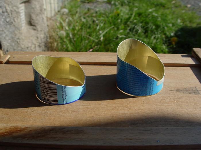

o 15.05.2008, 21:43 | texmur0

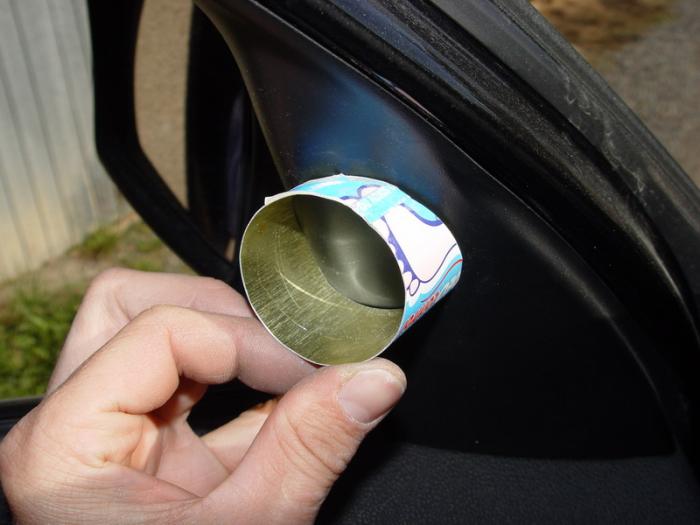

nejprve jsem si udělal kovové kroužky a přizpůspbil jejich tvar aby dosedly na ten trojúhelník a směřovaly nad řadící páku
foto k příspěvku  od texmur0

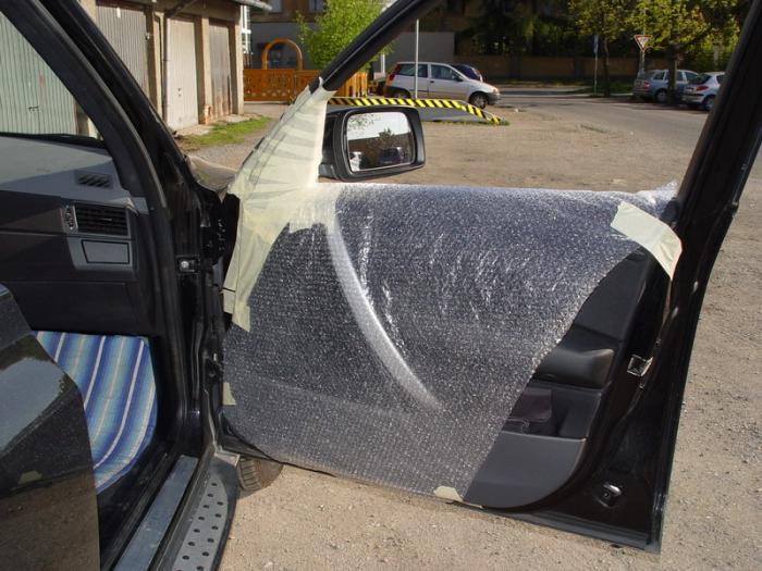

o 15.05.2008, 21:44 | texmur0

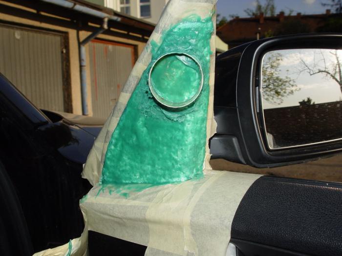

pak se připravilo auto a dělal otisk

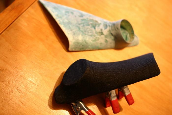

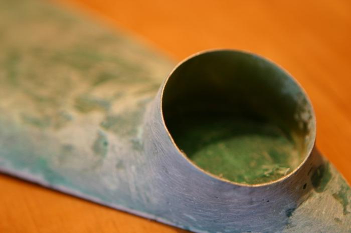

o 15.05.2008, 21:46 | texmur0
vytvrdlý otisk z laminovacího rouna jsem vyztužil tmelem se skelným vláknem a následně napnul tkaninu

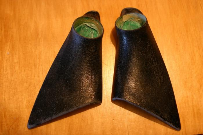

o 15.05.2008, 21:47 | texmur0

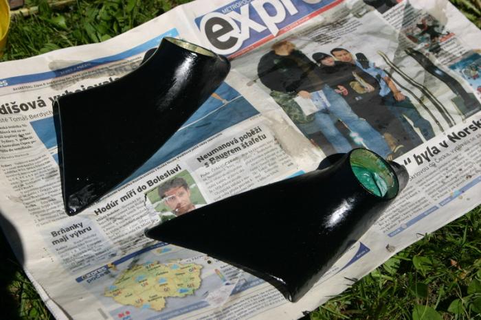

o 15.05.2008, 21:48 | texmur0
když se pečlivě předem zabrousí okraj nebude potřeba pracně tmelit :-)
o 15.05.2008, 21:49 | texmur0
ještě jednou přelaminovat a pak už jen přebrousit, plnič a matný lak

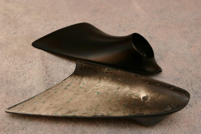

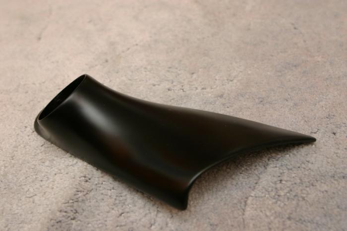

o 15.05.2008, 21:51 | texmur0
a zde výsledek bez použití tmelu - jen vubroušeno a nalakováno

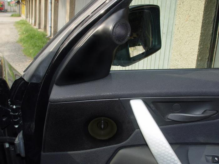

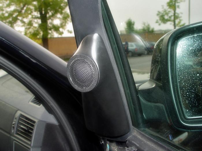

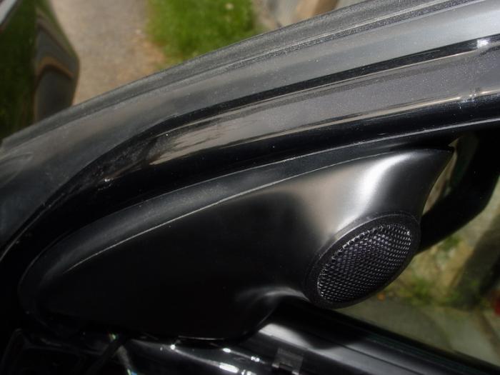

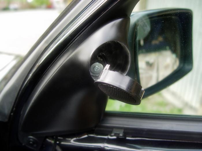

o 28.05.2008, 22:20 | texmur0
tak a je to v autě :-)
o 28.05.2008, 22:26 | texmur0
o 28.05.2008, 22:30 | texmur0
o 31.05.2008, 10:39 | u-geen
co byl ten separator pro delani otisku? vypada to jako obyc papirova paska, ono to pak de snadno sloupnout bez poskozeni otisku?
o 31.05.2008, 21:17 | texmur0
obyč papírová lepenka + natřeno separátorem na izolaci formy a laminátu. Koupeno v Barvy Laky za pár kč.
o 31.05.2008, 21:55 | u-geen
dik. zapomel jsem napsat, ze to vypada fakt pekne...
