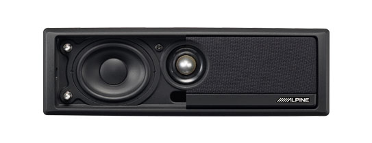

Je tu někdo kdo řeší 5.1kový zvuk? Jak máte řešen středový reproduktor? Tohle od alpiny se mi celkem zamlouvá, protože mám 1div volný, ale zase hned kde vzít jeden kanál co dává 50RMS
foto k příspěvku  od Vasekkch
o 15.05.2008, 17:24 | Tuner#2 | Upraveno: 2008-05-15 17:24:47
Zmůstkovat nějakýho 2ch Toxica co má na chladiči 500W a snad těch 40 - 50W z něj v můstku vyleze :o)
Sorry za OT
A teď k věci. Celkem by mě zajímalo, jak tohle může hrát, protože z home kina dobře vím, že jak je střeďák poddimenzovaný a jiný než předky, tak je spíš na obtíž a ruší celkový dojem a je lepší mít úplně stejný jako jsou přední kanály a nebo ho nemít vůbec. Stejně tak bych to řešil i v autě.

kdysi sem to chtěl řešit ale tohle řešení od alpine je celkem drahý , prodávaj k němu přímo i zesík malej pro něj .......
ted už to mám v origu audiu tak to neresim :)
o 15.05.2008, 19:04 | Vasekkch
malej zesik pro nej jsem nenašel :(

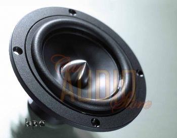

Vypadá to na toto
Omnesaudio BB 3.01 v 0,5L ozvučnici na palubku

Vasekkch: Tyhle širokopásma jsou docela špatně k sehnání. I když se možná už situace zlepšila...

Omnes Audio BB 3.01 jsem sháněl před rokem a půl a prostě se nedalo. Vše, co se vyrobilo, bylo hned vyprodáno.
