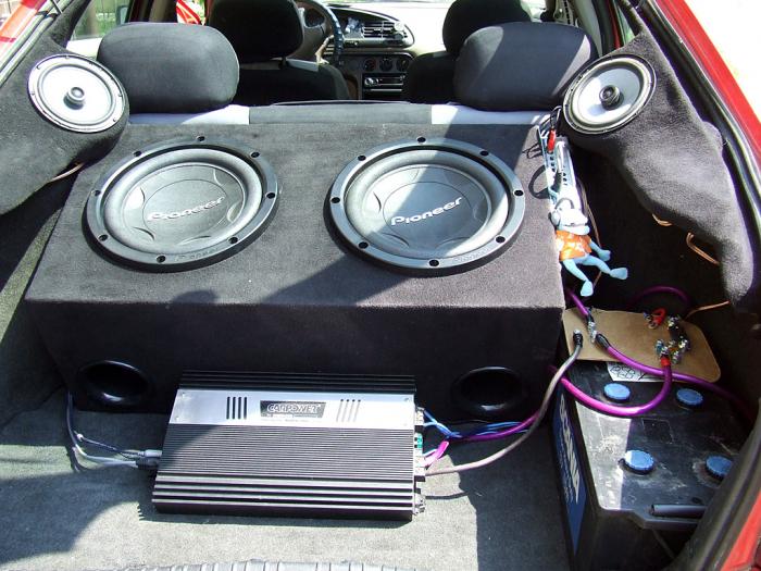

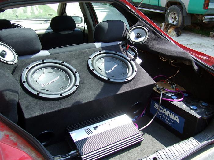

jiný pohled na kufr...

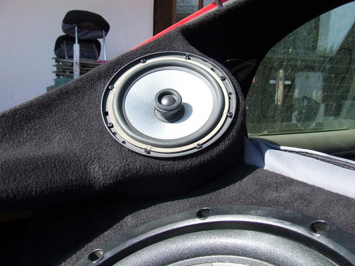

umístění koaxu

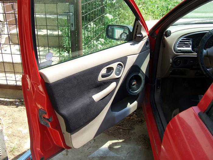

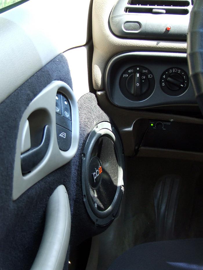

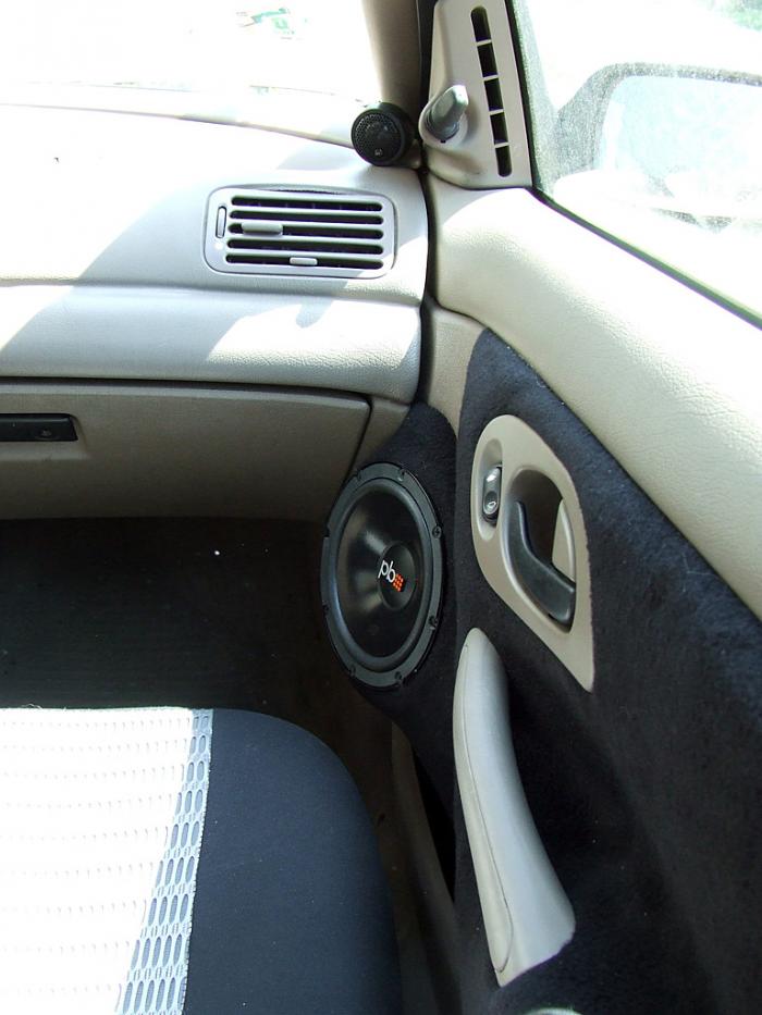

dveře u řidiče, v pozadí dálka na sw :)

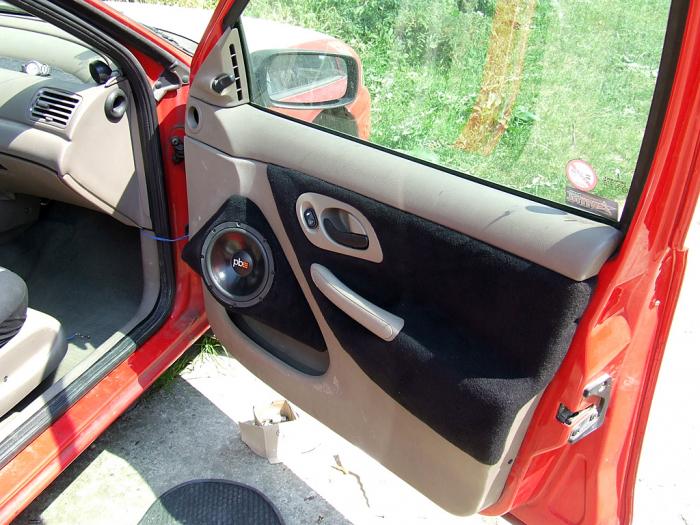

dveře u spolujezdce...

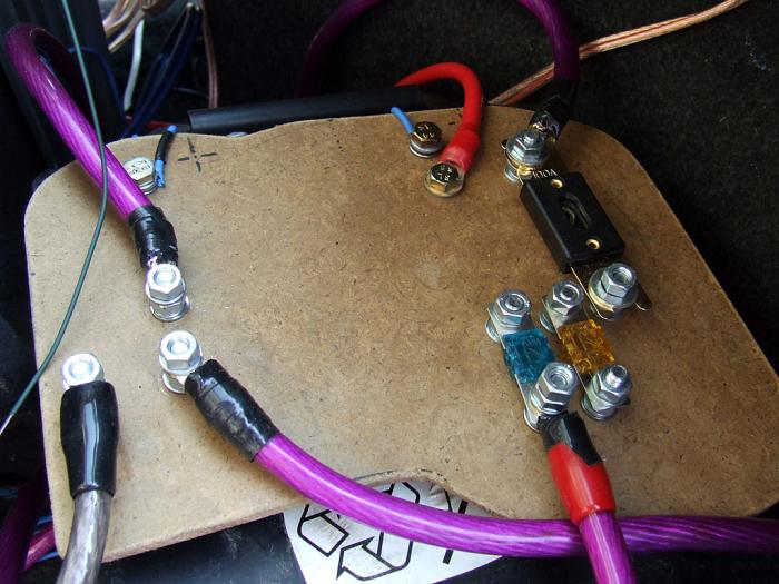

rozvodovna :)

jeste jednou dvere u spolujezdce

dveře u řidiče
sakra, nějak jsem se s foto rozjel... O:-)

Na první instal docela dobrý, docela se mi líbí ty přední dveře, jak to máš natočený nahoru, jen bych schoval ty šrouby všude, ale to jsi psal že musíš dodělat

kdyz tohle vidim, tak jen doufam, ze to mas hodne dobre pridelany, pac kdybys dal ranu, tak si myslim ze tu baterku jen tak neco na miste neudrzi, stejne jako ze to je dost nebezpecny, mit klasickou kyselinovku takhle v interieru :O//
Navic na to malo co tam mas si myslim zes misto baterky mohl investovat do kapacitoru, stejne jako mas celkem slusny komponenty, to uz fakt nezbylo par drobnych na slusny rozvodny bloky?

jako H-Honza, jestli není ta baterka nějak zázračně přidělaná tak by z ní při autonehodě mohl být príma vražedný nástroj způsobující zranění neslučitelná se životem :-)
o 15.05.2008, 15:15 | NiMMiC
zatím je to jen poskládané,musí se to pořádně připevnit, s autem se ještě nejezdí :)
já jako 19letý student moc peněz nemám, ale bloky,kabely určitě s penězy vyměním. Baterku mám taky jen protože jsem ji měl za levno,a chci aby auti vydrželo pár hod hrát

Tenhle monoblok taky mám a vzhledem k tomu, že je to digitál, tak spotřeba je nulová a tahle baterka je zbytečná a nebezpečná pro posádku a to samé platí o případném CAPu, není dle mě třeba. Jinak to celkem jde, dveře pěkný, jen nechápu ty zadní repra proč hrajou do 5. dveří. Nedával bych je tam vůbec.

Mno tak ta baterka je monstr, ale asi zbytečná, spíš kup nějakou baterku od Exide, třeba Maxximu 900. Jinak si myslim, že vozit takovouhle baterku v kabině je trošku hazard, pokud ji tam chceš mermomocí mít, tak ji aspon zakryj nějakým krytem a pořádně zajisti proti pohybu!
o 15.05.2008, 16:51 | Kicker18
No misto ty baterky dat dostatecne silny kabely a kdyz ma trosku slusnejsi baterku tak by to utahla v pohode.Ani kapik by nebyl asi potreba takze ja bych dal spis poradny kabely!!!Jinak celkova instal neni spatna ale neni to muj vkus.:o)

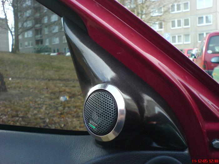

já jsem řešil výšky do Mondea takhle:
