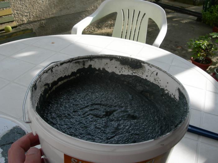

tak jsem se konecne postil do tlumeni. na tom by nebylo asi nic zvlastniho, ale rozhodl jsem se otestovat tlumeni od AIV , ktere jste nekteri ne moc dobre pochvalili.
v mem pripade se jedna o platy AIV 480813 - Asfaltový tlumící materiál [ Link ] a pastu AIV 480023 Anti vibrační pasta [ Link ]

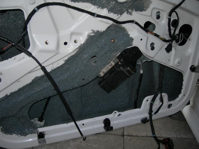

o 13.05.2008, 17:16 | Frenkie
nejdriv jsem nanasel platy na vnejsi plech - sice mi bylo receno abych je nahral,ale jelikoz jsem trosku bojoval s prostorem tak jsem nenahrival a prvotni prekvapeni bylo jak skvele to drzi:))

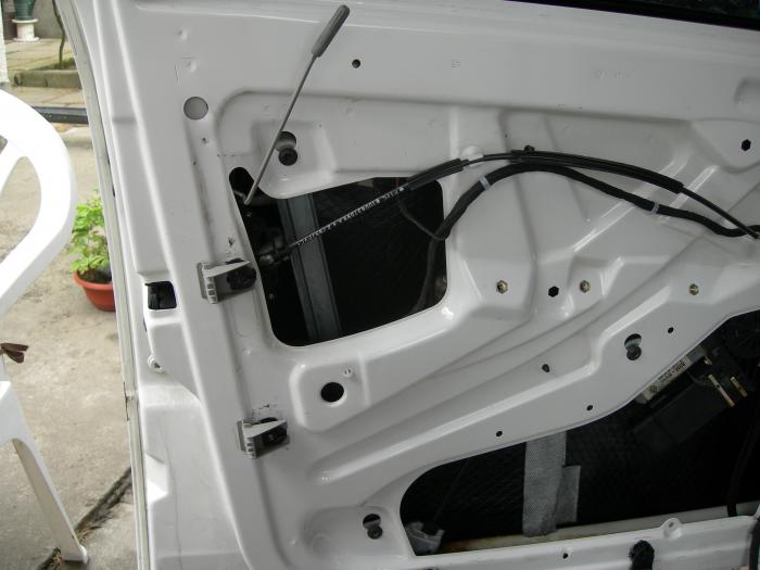

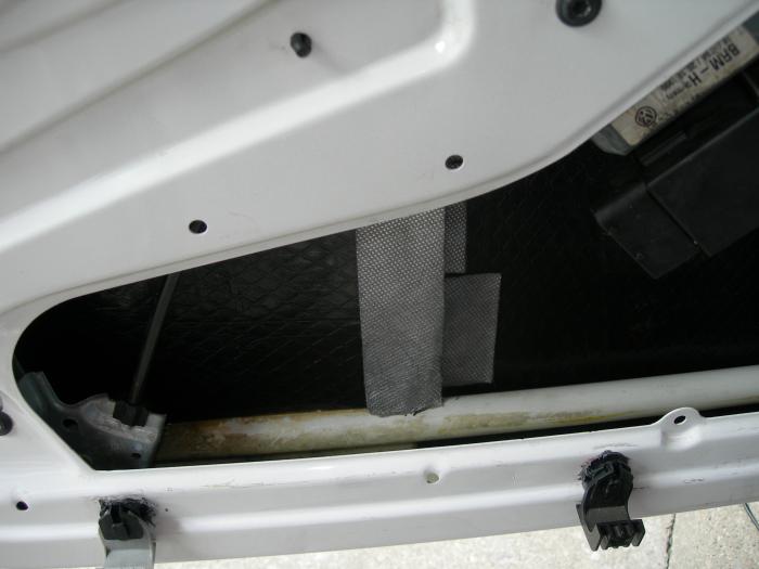

o 13.05.2008, 17:19 | Frenkie
nejvetsi boj byl asi s tim pro me nepochopitelnym polystyrenem, tam se tomu moc drzet nectelo (prehyby), to uz jsem asi nahrat mel a tak jsem vytahl AIV 480815 ALU tlumící materiál [ Link ]
a prelepil to nim a vysledek predcil me ocekavani - cele to perfektne drzi

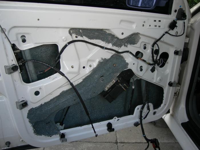

o 13.05.2008, 17:22 | Frenkie
jelikoz to vse drzi jak ma :)) tak jsem vzal kyblicek s pastou :)) a patlal jsem

o 13.05.2008, 17:26 | Frenkie
a prozatim posledni foto - tak cekam reakce kladni i zaporne .... jakmile bude pokracovani dohodim foto

o 13.05.2008, 17:28 | michal_smsmsm (A)
nerypu, jen informuji, vis ze by si mel ty velike diry na vnitrim plechu necim zakryt? lamino, plech, cokoli... aby si poradne uzavrel ozvucnici pro repro... monz vis a budes to zakryvat, ale pak nevim proc uz mas kolem te nejvetsi diry tu pastu
o 13.05.2008, 17:30 | michal_smsmsm (A)
jinak postup mas asi dobre, jen doufam ze ti bude drzet ta paska kterou si prelepoval platy, aby ti to v lete ve velkem teple neslejzalo, to je pak neprijemna situace

o 13.05.2008, 17:35 | Frenkie
ten vnitrni plech nereste - otvory prijdou zadelat, ja chtel napatlat trosku jen ten prolis a jelikoz se to docela dobre rovna tak jsem to vzal cele. jo a to neni zadna paska, ale jen folie co je na tol matrosu, tu jsem tak zapatlal, ze doufam, ze to nepovoli :))
