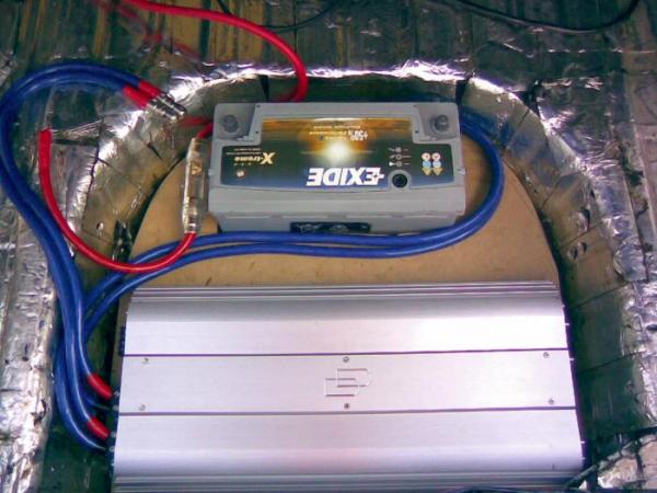

vice foto
foto k příspěvku  od Kleneex
o 13.05.2008, 10:54 | michal_smsmsm (A)
jo jestli to mas moc blizko u sebe tek to bude pruser, ja to mam resene podobne, ale nemam v zesiku tyhle rovne redukce ale rohove, mam tlusty kabel ktery se spatne ohyba, a i kdyz mi to i s rohackama vychazi uplne tesne, tak jsem musel ty rohacky omotat lepenkou a modlim se aby si neskrtly a neprodreli se... takze asi bude nejlepsi to co rikal Kleneex vid
o 13.05.2008, 11:06 | tomastosa
Při koupi napájecích kabelů jsem vycházel z doporučení na tloušťce kabelů nešetřit, že se tím nic neztratí. Proto nechápu, proč výrobci dělají terminály tak malý, viz taky foto od Kleenexe.
