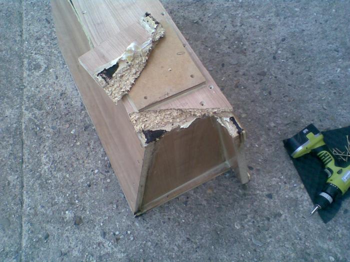

Podivejte co mě s bednou udělalo SPLko od Emphaseru :D bo že by kladivo :). PS: Máášo bednu v milovicích neuvidíš, dnes mě došla trpělivost a jdu jí zmenšit, jukněte dál a řekněte jestli na X3 nebyla moc veliká.

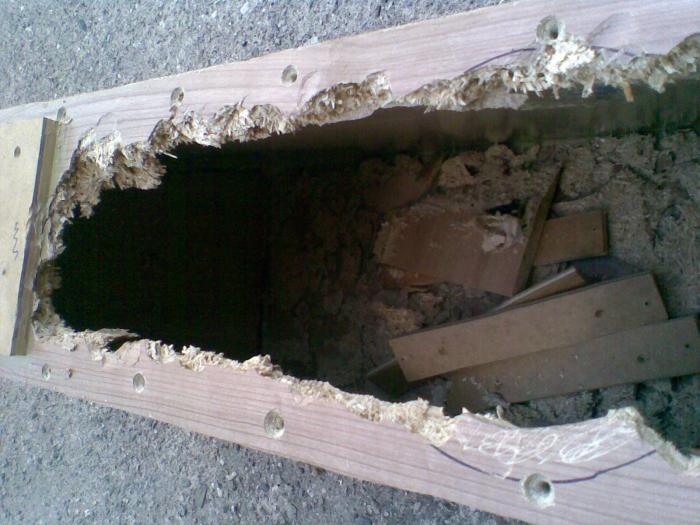

o 12.05.2008, 20:49 | MiBa

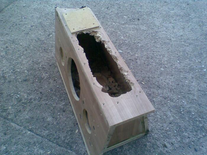

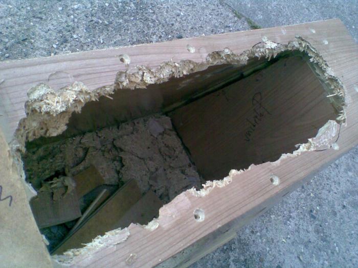

o 12.05.2008, 20:50 | MiBa
Sviňa lepidlo-nepustilo desku.

zavřít X3 do takhle hnusný a špatně udělaný bedny je hřích . ... .

klučina byl magnetem ven a byl dobrej nápad pak s laminátem. Jak myslíš špatně udělaný?

Miba : tou destičkou zaslepená nějaká díra či co neni rozhodně košér . . . . . celkově tak divně spasovaný, né asi moc slepený , na X3 vcelku málo šroubů , vypadá že ani tlumená nějak nebyla.....
mno do kvalitní bedny to má hodně daleko ale nic ve zlym samo, taky sem kdysi zaslepil díru tak jak to je tady na obrázku :)

Nismo.Power: tou destičkou nahoře jsem zaslepil díru jednoho BR, zkušel jsem jestli nebude mít lepší zvuk. To samý vepředu jak jsou ty 2 dirky zadělaný.
Destička by zmizela přelivem laminátu a v něm LCD-nevyšlo :).
Lepená(2tuby lepidla-padlo tolik kuli kontrole fuky) je až moc, páč jí chtěl rozdělat a skákal jsem na ní se svejma 80kg skákal a nic(pro šťourali vruty už byli pryč).
Vrutů 6x60 tam bylo cca 40 kousků.
Tlumením byl jehlan 2cm ten jsem lepil jen alkaprenem páč jsem pořád testoval estli nebude mít lepší zvuk bez něj.

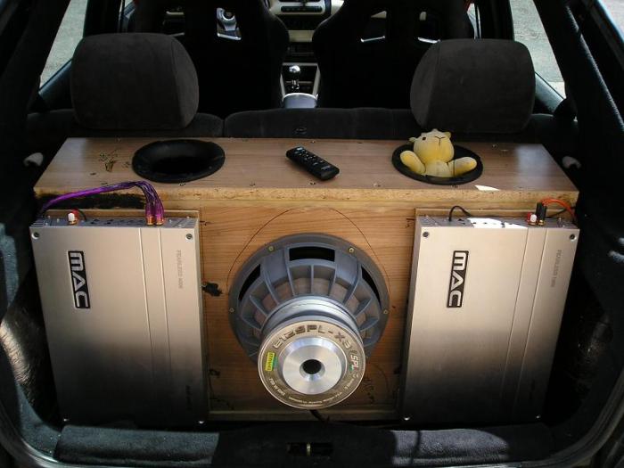

o 13.05.2008, 14:53 | MiBa
Jinak takhle vypadala bedna předtím, kvalitu magnet ven-dovnitř nic neřešil, to samý polarita wooferu.
