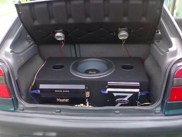

čus. nenapadá někoho jak lépe vymyslet umístění zesáků ??
těch drátů apod. si nevsimejte :))
foto k příspěvku  od dolph
o 11.05.2008, 19:33 | Collin
Mužeš je dát za woofer nebo je přichytit na bok na stojato.
o 11.05.2008, 19:41 | dolph
Collin: no to mě napadlo ale... dozadu to nejde protože tam mam "uložný" prostor (lekarnicka, zvedak, trojúhelník) a zboku se to nevejde..
vypada to tak ze to bude muset asi takhle zustat :/
o 11.05.2008, 19:52 | Collin
Udělěj nové plato vyhoď ovály a přidělej zesíky na něj.
o 11.05.2008, 20:07 | DaveX
na zadní sedačky to taky nejde?? Jinak kde máš rezervu??
o 11.05.2008, 20:10 | dolph
ne.. na sedačky to nejde :) rezerva je pod tou kisňou :))
o 11.05.2008, 20:29 | Collin
Asi je dost těžká co? kolik to má?
o 11.05.2008, 20:30 | DaveX
No tak to uprav na te bedně, udělej jakoby dvojbok :) a schovej ty káble.. vypadalo by to dobře
o 11.05.2008, 20:30 | kucik
když máš bednu přes celý kufr,tak je asi nikam jinam hodit nemůžeš než na sedačky nabo na plato,takže není co řešit=> nechat to tak
o 11.05.2008, 20:35 | Midi34
zvednout box latěma a zesy zespod ,kable odzadu
o 11.05.2008, 20:39 | dolph
HA .. vidis to Midi34 na to kápnul.. asi to udelám takhle..
o 11.05.2008, 20:40 | dolph
.. beru zpět .. asi to nebude to pravé ořechové kvůli rezervě :)
o 11.05.2008, 21:11 | Escudo
pokud pod box, tak aby se ti neupekly, nevim jak moc hřejou, kdyžtak bude třeba větrání. Jinak ty repra v platě dostávaj pořádnou masáž jak z BR, tak od membrány samotný, mimoto jim to dělá akusticej zkrat
o 11.05.2008, 21:21 | dolph
Escudo: no zesy moc nehřejou takže by to bylo OKa .. jinak o tom že se repraky spolu perou vim.. je to ve fázi řešení :)

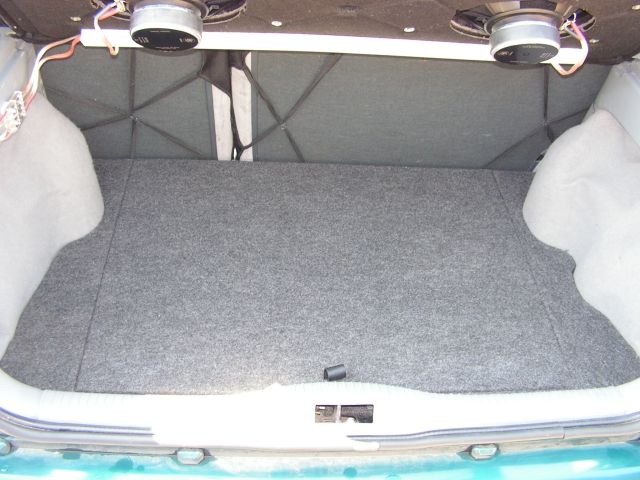

o 11.05.2008, 23:01 | formis
Udělej dvojitou podlahu a pod ní můžeš mít zesiky a pak ještě tu rezervu. Já to řešil takto. Je to super, nikde nic neni vidět a je to prakticky.

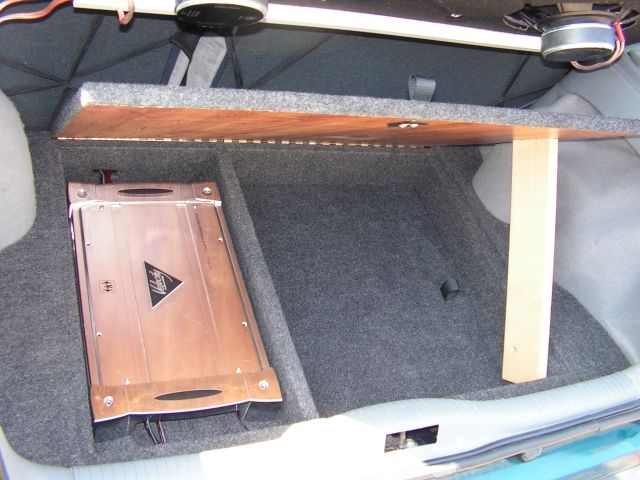

o 11.05.2008, 23:04 | formis
Takhle to vypadá po otevření kufru.
