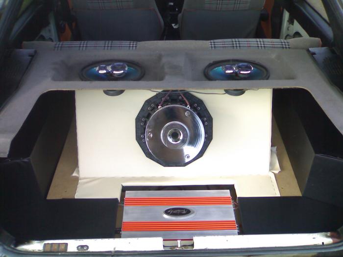

Podle mě to hraje dobře.Pro někoho možná sklamání že to nehraje ven ale pro mě dobře.
foto k příspěvku  od KadetHoki

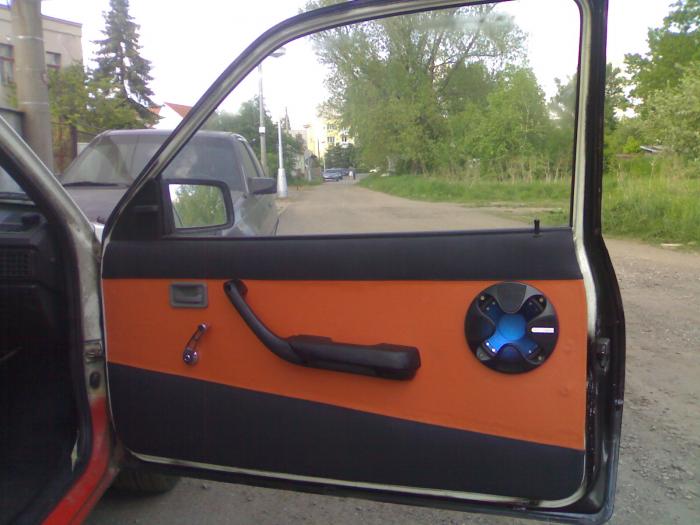

o 11.05.2008, 17:01 | KadetHoki
Tohle je srdce auta :-)))

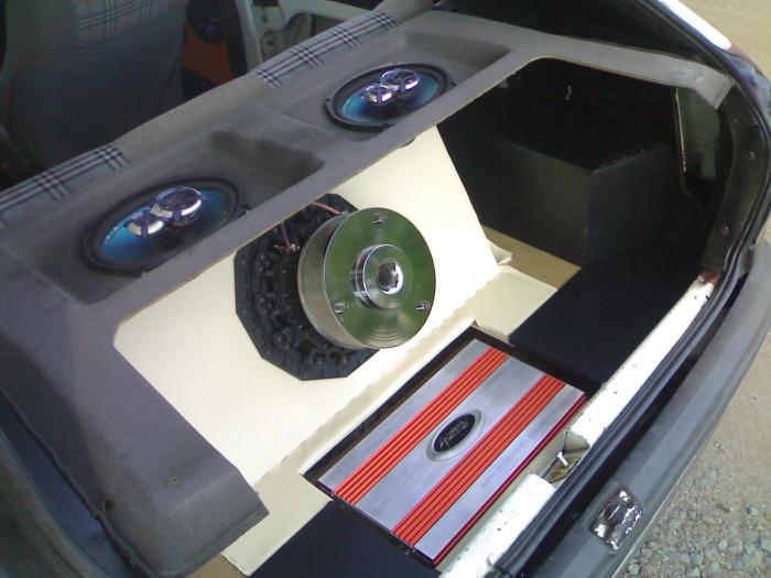

Ty ovály tamnemaj co dělat.Ale věnuju se ozvučování a je to kadet a ta to holt takhle v tehle mistech hraje velmi dobře.Věci jako že není něco dočalouněnýho a visí kabel tak beru ale neni to jeste komplet.Jinak asi dveře sme to počítali a zvuková norma od stredu k vejskam je taky ok je tam 72,5 cm takže v poho.

ja bych rekl ze nejvice spatne je umisteni repro ve dverich, stredobasove repro ma byt kvuli jednotvarnosti sceny umisteno co nejblize k vyskovym reproduktorum, nedochazi potom k takzvanemu roztrhnuti sceny, kdy napriklad zpev zpevaka slysime spravne zepredu, zatimco nastroje a zvuky produkovane stredobasem slysime ze stran, coz rozhodne neni dobre... jinak ostatni casti instalace nehodnotim, taek jsem zacinal s ovalama v plate... jen by ty ovaly meli mit vlastni uzavrene ozvucnice, takto budou hodne ovlivnovany subem...
o 11.05.2008, 18:28 | Deaf.as.a.post
ja ti to psal uz minule s tim stredobasem, at ho predelas. ten spectron je 5kanal? jinak ty predni dvere sou pekne ocalouneny, jeste hod foto tlumeni dveri esli mas.

Mno já zase ze škunosti vim že ty lidi co maj v kadetech ty repro u nohou a blizko výšek tak prostě mě to hraje líp.Neni to sebechválou jen mě to hraje lépe.A nevim co je na oválech v plate.
Dělám dost do hudby a zvukařiny a vím že je to rozvrhnute dobře aby to pokrylo celouu kabinu dobrym zvukem a kvalitnim poslechem vzhledem k výrobkum použitých u instalace.

Me se to libi i nelibi.Kdyz uz ovaly v plate tak poradny plato,uzavrit a hned by to bylo lepci!Jinak k tem repro do dveri se vyjadrovat nebudu pac sem to neslysel tak nemuzu soudit.A jeste bych dal urco kufr treba do barvy dveri!!!

Je pravda že plato mohlo byt z jineho materiálu ale tedka ho potáhu kůži a vytlumim a bude ok.
Ten kufr je takhle schválne protoze béžová bude i strecha.Kombinace vše oranž,černa a béžová.

Dvere hezke, ale dal bych pryc klicky a misto nich bych narval repro. ale kdyz jsi chtel zachovat svihadla, tak ve dverich opravdu jinde misto neni. Jinak jsem tam repra taky tak mel a pro me to byla tragedie. Dal jsem je do palubky a bylo to lepsi, ale na SQ to stejne nebylo..... Dnes bych to uz delal jinak. Jinak kufr jako ostatni. Stejne 100lidi 100 nazoru......

Kdyz pominu ostatni veci, tak to nejmarkatnejsi - co takhle akusticky zkrat?

jako Cenda. Přijde mi to dělaný hlavně a jenom na efekt, zvukově to asi bude ztracený - jak už bylo řečeno: podle mě špatně umístěný středobasy; jestli vidím dobře, tak výškáče jen leží na palubovce, takže žádný směrování; vzhledem k vyříznutému platu nemají ovály žádnou ozvučnici, takže jasnej akustickej zkrat - když už tam chceš mít tu díru, tak jim udělej vlastní ozvučnici a nebo je rovnou dej pryč, stejně mi tam přijdou zbytečný (vlastní zkušenost).

jestli si dobře pamatuju, tak kadety ty středy maj na druhé straně a to umístění bylo fajn...takhle ti to hraje kam, do ramene? Jaký tlumení plata? uřízni dřevotřísku, udělej oválům ozvučnice a příště je hoď zrcadlově:-D na začátek fajn, ale zvuk mohl být za pár korun úplně jinde.
o 12.05.2008, 19:03 | Midnite
přesně jako kamil. Bude ti to hrát do ramena nebo do sedačky...

Cest ohledne umisteni repro do deveri neni u kadetta takovy problem udelas proste podlozky z mdf upravit trochu dvere a muzes je umistit dolu k nohoum a vyjde ti i ovladani klicek oken.Vzadu jsou ty ovaly zbytecne protoze mas sw kdyz ho vyhodis tak ti ty repro stejne nepujdou moc hluboko protoze tam mas akusticky zkrat.Stacilo malo dobre umistit predni kompa udelat dvere dozadu stejna kompa do udelaneho plata a sw sice zaden efekt ale hralo by to dobre.

Hele já kadeta měl a předělával ho mnohokrát.To plato to je šílený..Ty středy tam opravdu nehrajou v tom místě kde je máš.taky sem je tam měl protože v té přední časti je to hrůza..Ty vejškáče na palubce to je taky o ničem to ti hraje do skla nebo kam??Kufr máš udělanej pěkně,ale plato nechat originál papundekl to je hřích a tu díru zadělej..pak napiš sem tvoje dojmy až předěláš vejšky středy a plato...proti těm oválům nic nemám,ale chtějí ozvučnice..

KadetHoki: Uprav plato (MDF např) potáhni ho černou barvou, uzavři ovály, nasměruj výšky a pouvažuj o těch středobasech a není co řešit, ten kfr vypadá hezky akorát to dodělej.. Každopádně se nehádejte jak malé děcka.. Oni se ti tu snaží poradit a ve většině případů tady mají lidi za sebou hodně instalací a mají pravdu..tak si jejich rady vem k srdci :-P Ber to jako zkušenost a uznej chybu.. já taky nějak začínal a taky jsem snášel kritiku..
