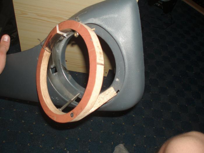

o 08.05.2008, 22:58 | DaveX
toto mi zabralo docela hodně času, správné nasměrování kroužku, už mi to lezlo krkem ale nakonec se to všechno vymyslelo :)

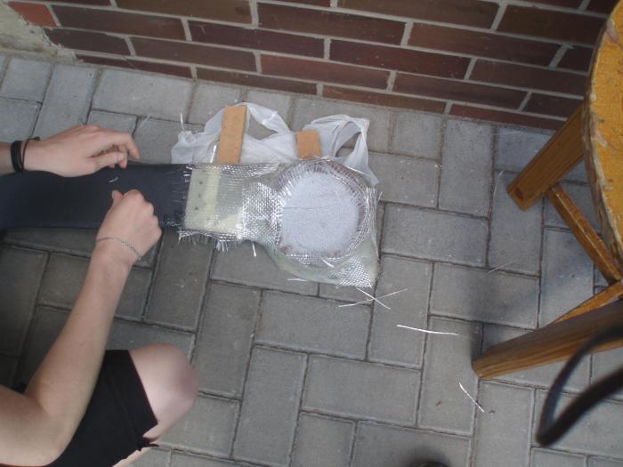

potom jsme se dali do laminování :) hodně mi pomáhala moje slečna :) je hodně šikovná, patří jí tímto ohromný dík :)
foto k příspěvku  od DaveX

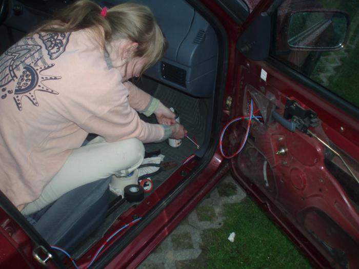

o 08.05.2008, 23:02 | DaveX

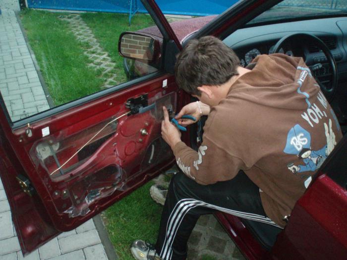

ve volném čase jsme natahovali káble do předních dveří..
já rozebíral
a slečna skládala :)

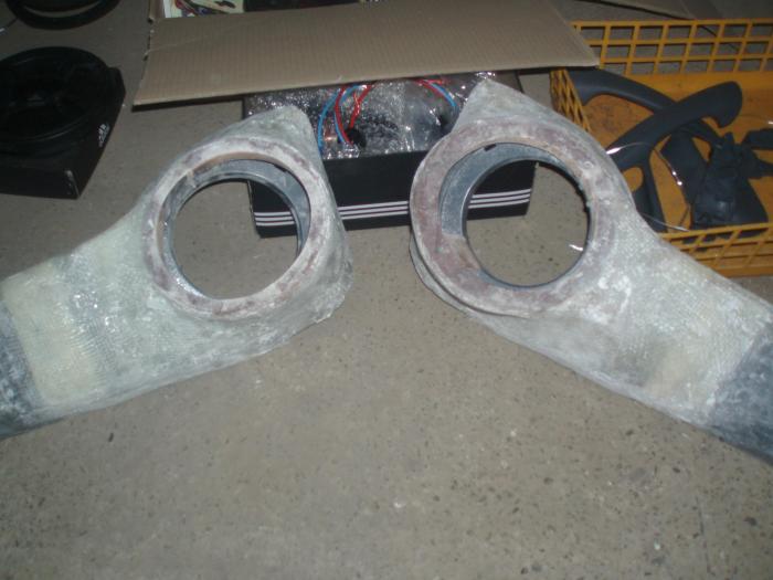

broušení, poprvé jsme to brousili v kraťasech a v krátkých rukávech :-D nedoporučuju...

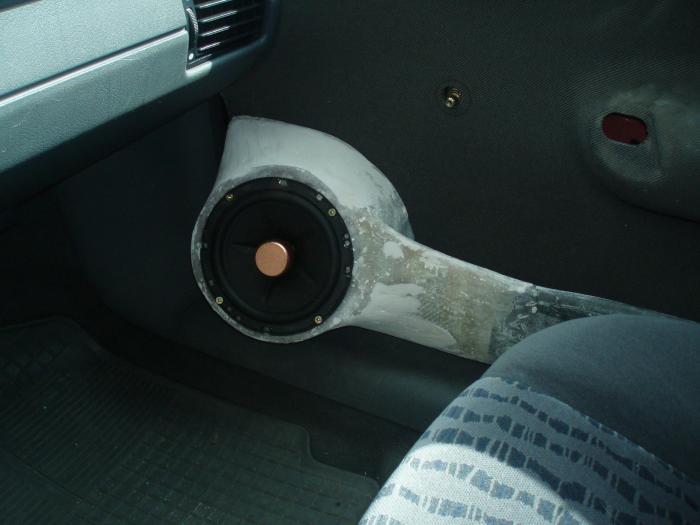

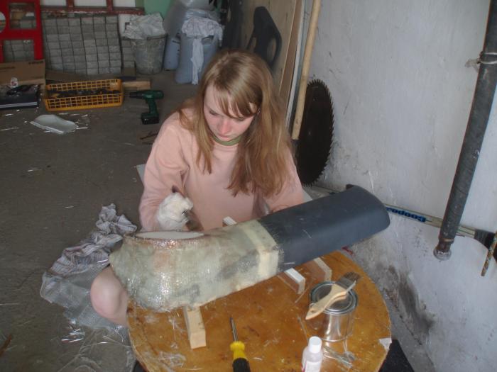

o 08.05.2008, 23:05 | DaveX
pak přišlo trochu tmelení.. nemusel jsem tam dávat moc tmelu protože jsme to dobře obrousili a výsledek se potahoval koberečkem takže to bylo v pohodě.

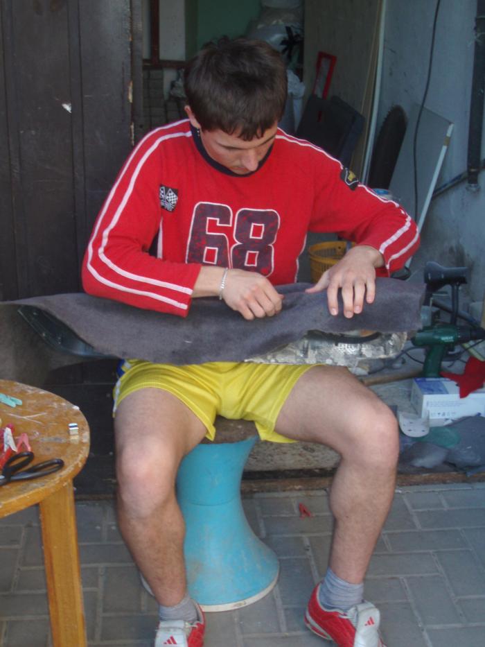

o 08.05.2008, 23:06 | DaveX
kobereček, nebo spíše svinstvo :)

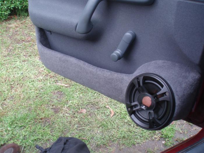

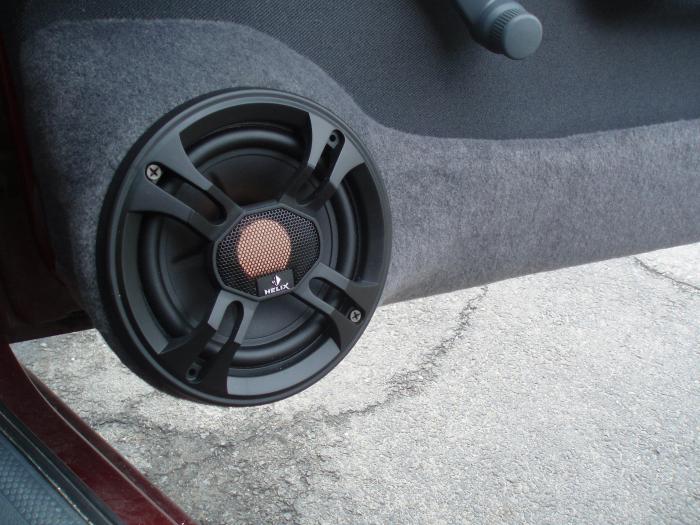

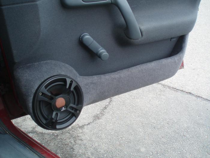

výsledek:
o 08.05.2008, 23:08 | DaveX
o 08.05.2008, 23:08 | mishan
se máš teda , že máš pomocnici :-)
obdivuju.. většina ženských tě tak max pošle dop*dele :-)))

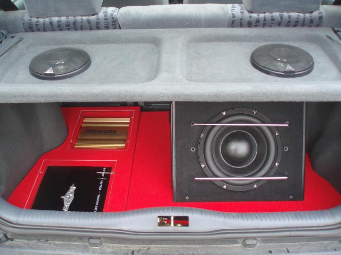

pro sicher ještě foto mého kufru..
o 08.05.2008, 23:11 | DaveX
jinak kompa SINUS LIVE s mřížkami helix :)
Myslím se, že na první práci s laminátem to není špatný.. ale jste tu vy aby jste hodnotili.. Pokud máte nějaké výtky tak sem s nima :) rád se něčemu přiučím :)

o 08.05.2008, 23:13 | mishan
já si říkal ,že na těch reprech ty mřížky nejak nesedí :-))))) jinak dobrý
ke kufru: dal bych pryč to plexi nad zesama...a vyhodil koaxy... :-)
o 08.05.2008, 23:15 | Tweety_xx
pěkný. jak se ti na to natahoval ten koberec?
o 08.05.2008, 23:21 | DaveX
mishan: kdybych měl v kufru 3 kickery jako ty tak je vyhodím neboj :-D páč by stejně proletěly zadním sklem kdybych to pustil :) mně to zatím tak vyhovuje :)
Tweety_xx: pěkně hnusně!! nejdřív se to muselo natáhnout a ponastříhávat aby to pěkně sedělo, pak jsem to všude popřipínal kolíčkama na prádlo a po kousku lepil :)
o 08.05.2008, 23:35 | Collin
Dave, máš to pěkné, poprvé jsi dělal laminát? Trošku to na mě pusobí že ten reprák tak nějak trčí.

Collin: ano poprvé, ve skutečnosti to vypadá lépe..kdyžtak zítra vyfotím nějakou fotku z boku ;)
TomasW: jojo, trochu mi trvalo než jsme si s pryskyřicí začali rozumět ale nakonec to šlo docela dobře :)

o 09.05.2008, 15:33 | mamut
libi je to pekne zrobene akorat si clovek asi musi davat pozor pri nasedani a vysedani aby to neokopal
o 09.05.2008, 16:15 | DaveX | Upraveno: 2008-05-09 16:16:44
mamut: jj bohužel, trochu vadí při vystupování, ale hold pokud něco chceš tak tomu musíš něco obětovat :) o trochu víc přikrčím nohu ;)

o 09.05.2008, 18:28 | MiBa
Hmmmm, vypadá to solidně. A jak máš vyřešenou ozvučnici? Máš za kapcou další kroužek do plechu? Bo jen tak na volno?
A jak píše mamut nohu bych si asi u toho vylomil, nechtěl bych vidět kdyby vylejzala babička :D to by to rozkopala.

o 09.05.2008, 21:04 | majoni
hezká slečna
vyhod ty hnusný koaxy z toho zadního plata, ten woofer s tema koaxama musí dělat pazvuky jak svině

o 10.05.2008, 04:29 | DaveX | Upraveno: 2008-05-10 04:32:48
majoni: nejsou hnusný :) ty koaxy jsem tam měl ještě jak jsem neměl sw.. určitě mám v plánu někdy v budoucnu udělat plato z MDF, ale zatím tam nebudu díry :-P mám je na zesilovači a jsou nastaveny jen tak aby hrály výšky.. ať z toho taky něco mají kamarádi, které občas svezu :) já to moc neslyším tak mi to celkem vyhovuje ;)

o 11.05.2008, 14:00 | Prady
Vypadá to v pohodě, ale, že zrovna s potahováním koberečkem jsi měl takovej problém? to je právě na tom to nejlehčí, nevim co jsi používal za lepidlo, ale mě to dycky nádherně drží už při přiložení a to sem potahoval i hodně špatný tvary, koberec sinus live a lepidlem sinus live ( ale ne ten ve spreji )
o 11.05.2008, 14:32 | DaveX
Prady: Byla s tím otrava :) já taky polepoval v pohodě jiné tvary, ale teď to bylo trochu složitější no :) nakonec jsme to zmákli, používal jsem klasiku chemopren a drží to dobře :)
o 11.05.2008, 17:35 | Prady
hm chemoprén je moc řidkej, já používám ten sinus live v plechovce a ten se tak táhne, že když to naneseš a dáš na to ten koberec, tak se ti neodchlipuje a dobře se tvaruje, přitom ta plechovka stojí asi 200kč a je fakt supr
