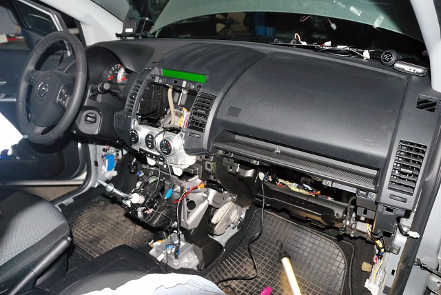

Všude odstrojeno, aspoň je dobrý přístup:
foto k příspěvku  od Shr3k

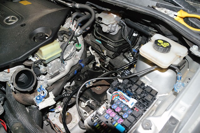

o 06.05.2008, 12:24 | Shr3k
I sání s akumulátorem jsou pryč:

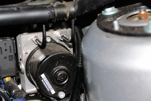

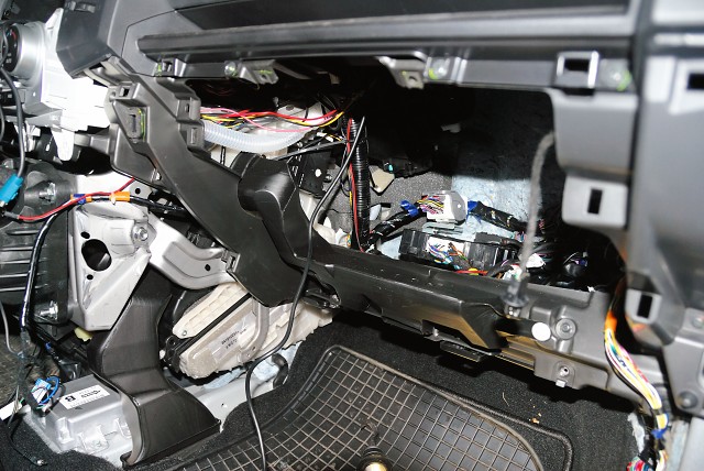

o 06.05.2008, 12:25 | Shr3k
Tudy vede "rabbit hole":

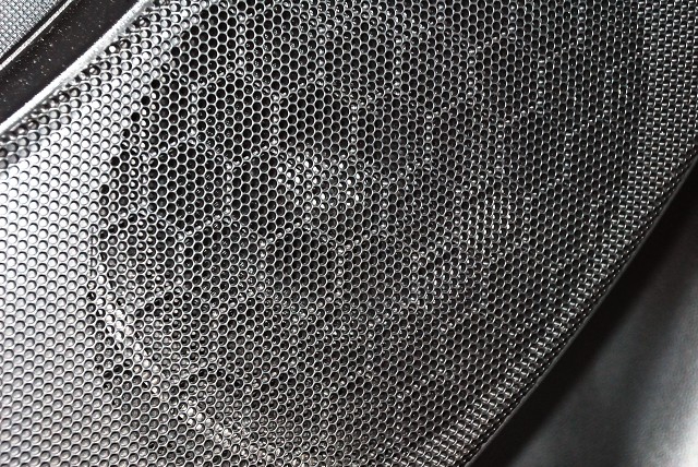

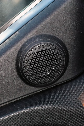

o 06.05.2008, 12:26 | Shr3k

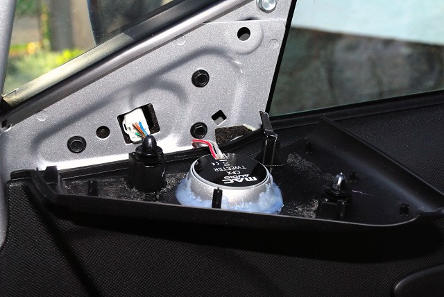

Vše musí vypadat jako z továrny, tweetery mají odstraněné původní zalepené mřížky:

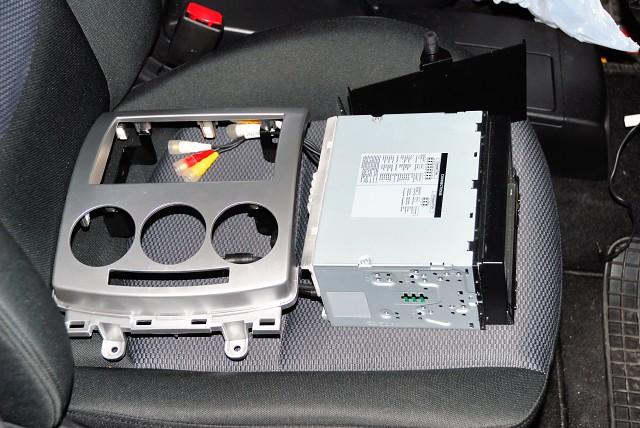

o 06.05.2008, 12:28 | Shr3k

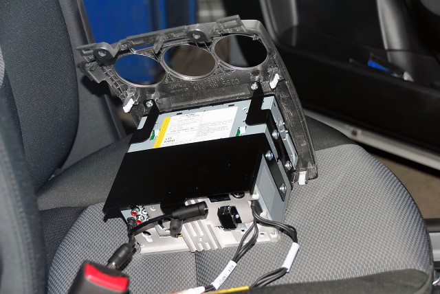

Tovární 2DIN adaptér místo rádia a IVuška W202R:

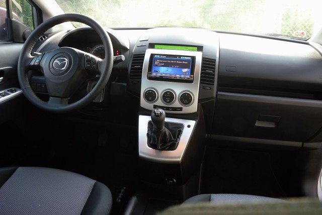

Složeno, naštěstí není třeba řešit ovladače klimy a počítače jako u jiných Mazd:

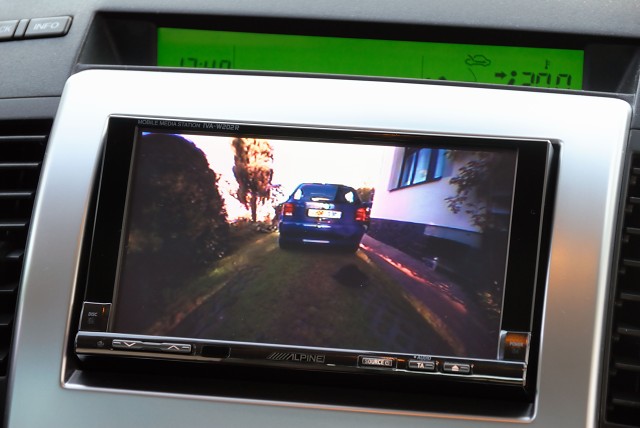

o 06.05.2008, 12:33 | Shr3k
I kamera funguje, ten černý flek na trávníku je angorský kocour Barnabáš (kamera je důležitá věc, kdo viděl Válku Roseových...):

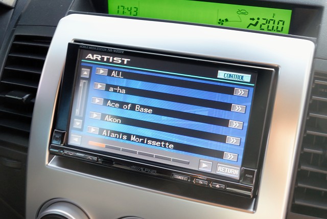

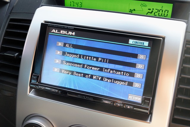

o 06.05.2008, 12:34 | Shr3k
I iPod maká, nic jiného v podstatě mimo rádia neposlouchám - za 3/4 roku používání ta IVA neviděla CD:
o 06.05.2008, 12:35 | Shr3k
Všechny alba Alanis...

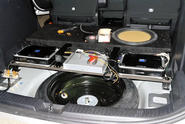

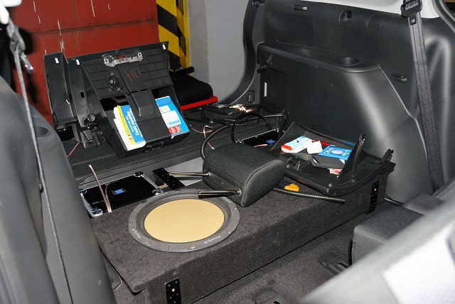

o 06.05.2008, 12:37 | Shr3k
Vzadu přišla ven třetí řada sedaček a místo ní patřičně vysoká MDF uzavřenka pro Aliante (upevněno na původní otvory bezpečnostními šrouby od sedaček):

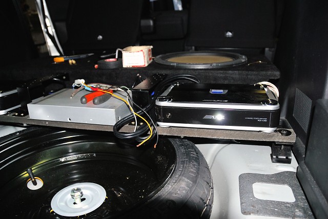

o 06.05.2008, 12:38 | Shr3k

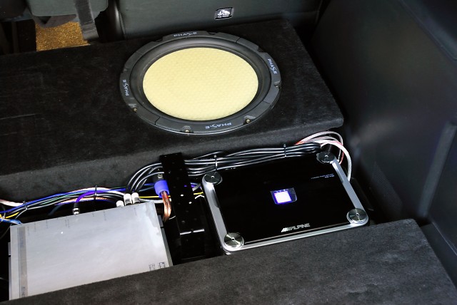

Zesilovače a procesor "plovoucí" skoro ve vzduchu - jedna laťka z tlusté MDF a zbytek plechové pásky (úspora hmotnosti):

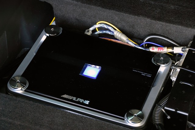

Dodrátováno:

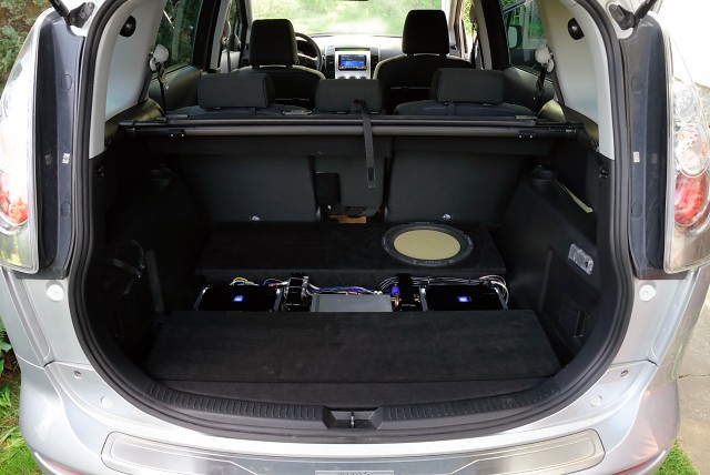

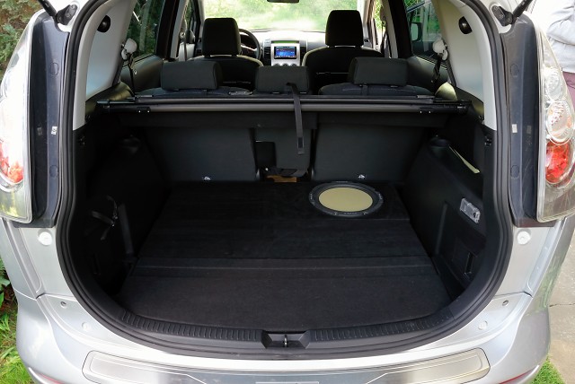

o 06.05.2008, 12:43 | Shr3k
Ještě oboustranně očalouněný dekl zesilovačů z tenké MDF, chybí jen mřížka wooferu, doufám že nějakou normální seženem:

o 06.05.2008, 12:48 | Goldies
no moc pekna a cista prace! jen dotaz, je znat kvalita zvuku z ipodu?

o 06.05.2008, 12:52 | Shr3k
Na D1 při tempomatu na 160 asi ne :-), ale samozřejmě když auto stojí a jde signál přes optiku z CD/DVD/MP3/WMA, tak je to o něčem jiném, než když jde z iPodu anebo rádia přes AiNET.
Tento "problém" řeší až přicházející IVA-W505 (resp. 502) s USB připojením iPOdu, kterou jak píšu možná stihnu pořídit, dřív než auto vyměním.

o 06.05.2008, 16:16 | ruffrider
moc pěkný, když budu hledat mouchy na takhle povedený instalaci tak jedině že ten woofer není zafrézovaný v ozvučnici(o grilu nemluvím, jinak moc líbí

o 06.05.2008, 21:27 | Shr3k
ruffrider: Jo mohli to zafrézovat, ale v té ozvučnici už moc místa mezi magnetem a dnem nezbývá. Kdybych auto plánoval mít déle, tak bych to asi předělal, ale už na to kašlu. :-) Zkusíme tam dát gril, vzhled nějak neřeším, stačí když mi to na těch půl roku ochrání membránu Aliante... potom stejně počítám s laminátováním boxu do kombíku do místa rezervy...
