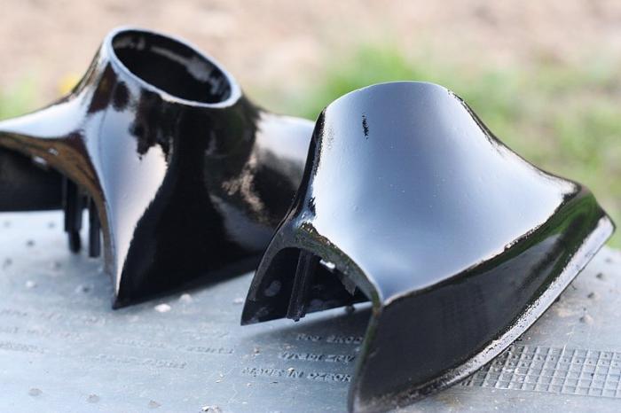

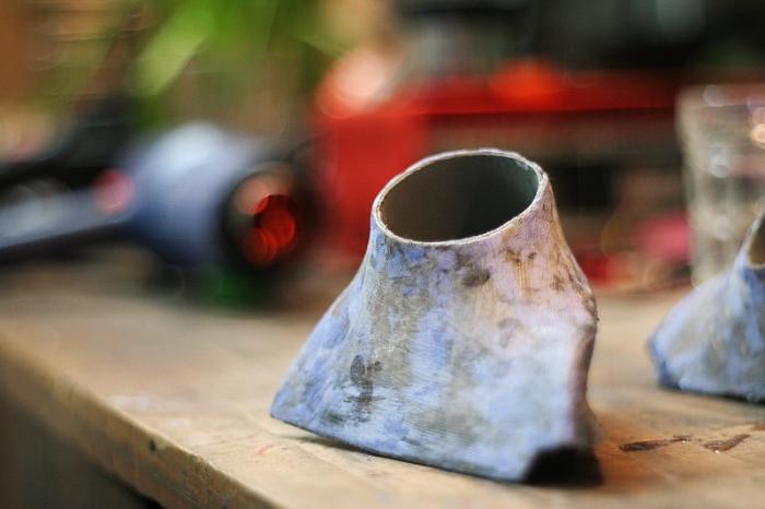

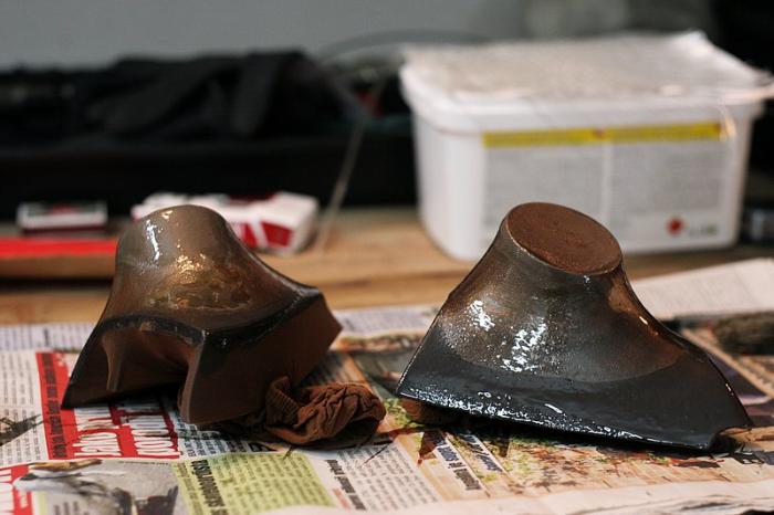

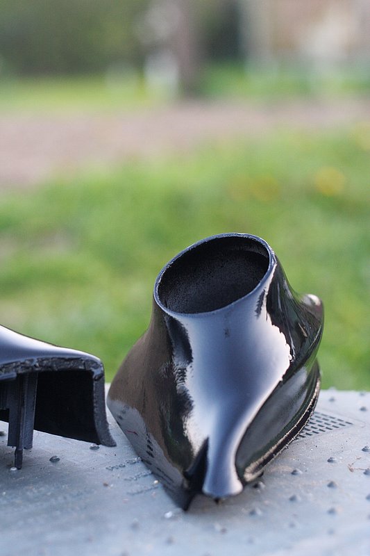

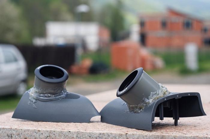

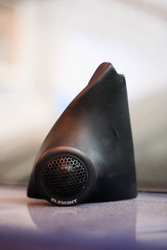

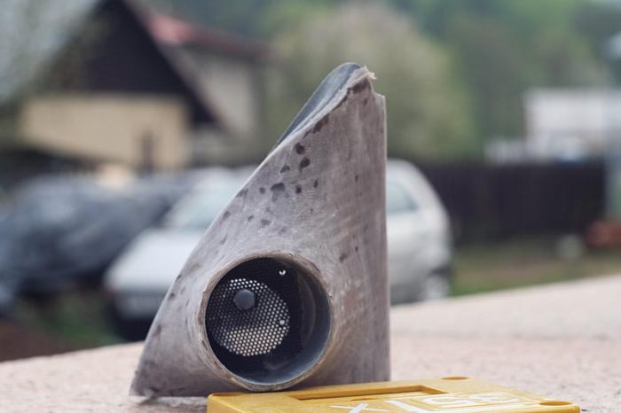

Díky všem, kteří mi poradili jak pracovat s laminátem a dnes jsem se do toho poprvé pustil. Dělal jsem domečky pro výšky v Oct1 tak snad to nedopadlo úplně nejhůř... domečky přijdou ještě stříknout, bohužel došel sprej :)

o 04.05.2008, 20:36 | MaxxT
na poprve je to dobry.. :-) priste trosku lepe prebrousit a bude to paradni.. :-)
o 04.05.2008, 20:40 | TomasW
díky :-) to broušení mě hrozně moc nebavilo... doufám, že ty fleky zmiznou když to ještě 1x 2x stříknu... to tohle ještě nebylo pořádně suché když jsem fotil... každopádně nerovnosti tam jsou
o 04.05.2008, 20:52 | mendo
ocalun to do kozenky a bude to lepsie vizerat, do laku je tam este dost roboty
o 04.05.2008, 20:52 | formis
Chválím za odvahu že jsi se do toho pustil. Taky jsem to ted dělal do passata a 4x jsem to musel předělávat kvuli tomu že to vypadalo jak to tvoje. Zkus si s tím ještě pohrát ať to k něčemu vypadá. Chce to trpělivost ale není nic lepšího když to je vše hezky udělaný a víš že jsi pro to udělal maximum
o 04.05.2008, 20:56 | TomasW
každopádně ještě stříknu... a pak přijde nahoru bezbarvý lak... pokud to nebude vypadat, tak zbrousím a zkusím znovu :-) žádný problém
o 04.05.2008, 21:00 | mishan
tohle ani nestříkej, to zrovna ještě zakytuj, to pujde moooc vidět.... takže bys to lakoval uplně zbytečně

o 04.05.2008, 21:18 | kucik
Na poprvé dobrý,ale jako nade mnou ještě vykitovat.A koukám, že ses u toho i posilňoval,to musela jít práce od ruky:-)
o 04.05.2008, 21:30 | Pepíno_Honda
jj, tohle by bylo moc vidět... chce to dokitovat

o 05.05.2008, 08:41 | choze
dokytovat a stříknout plničem a pak zbrousit na jemno.

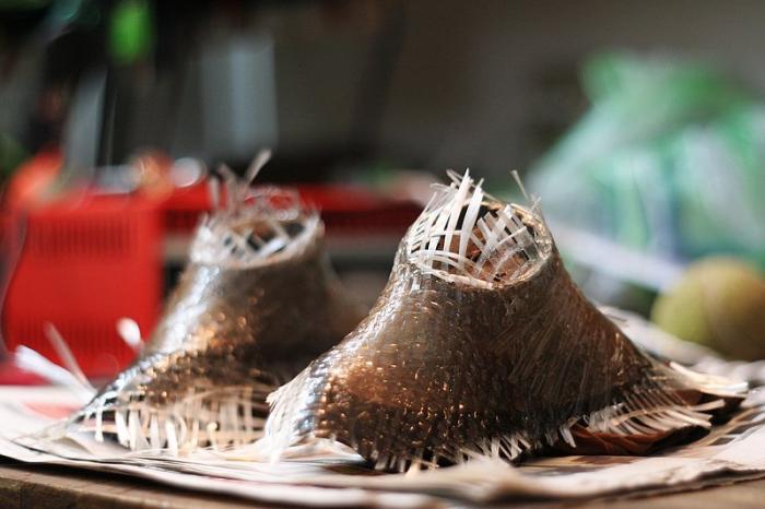

o 05.05.2008, 10:49 | DaveX
Potáhni to koženkou a máš to v pohodě.. já taky dělal poprvé s laminátem ale trochu větší plochu ;) až to bude to sem hodím ;)

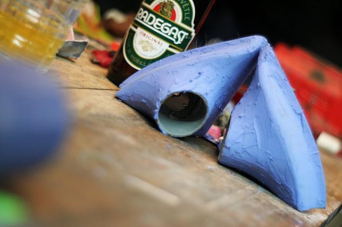

o 05.05.2008, 11:40 | Tweety_xx
co jsi použil za tmel že ho máš takový modrý?
o 05.05.2008, 12:14 | TomasW
choze: Jakým plničem pls??? On vyplní pouze ty praskliny?
Druhý domeček jsem ještě nestříkal, takže ten ještě pořádně vyhladím a tenhle "hotový" přijde taky ještě dobrousit... Jen by mě zajímal ten plnič - co to vlastně je? K čemu je :)
Tweety_xx: Tmel teď z hlavy nevím, napíšu večer, byl to nějaký Profiněconěco
o 05.05.2008, 12:35 | Tichy
TomasW: plnic je neco jako strikaci jemnej kit...ten se strika jako finalni pod lak..zahladi rejpance co ti zbydou po brouseni..Proste to co si ted udelal nikdy dalsima vrstvamam barvy nevyhladis.
Postup:
znovu jemne zbrousit..nanest potrebnou vrstvicku kitu a zbrousit..opakujes tak dlouho dokud neni povrch rovnej bez velkych "rejpancu"..potom striknes plnicem (normalne ho koupis i ve spreje v kazdy drogerii) plnic nechas zaschnout a potom napr. 600 smirkem prebrousis az je povrch krasne hladouckej..no a potom uz jen barva plus lak jestli to bude metaliza
o 05.05.2008, 12:39 | TomasW
Tichy: Díky moc! Jdu na to...
o 05.05.2008, 13:15 | choze
jako Tichy, jen musíš fakt dát víc času na broušení a kytování, není to prdel to pořádně zbrousit, ale jde to.

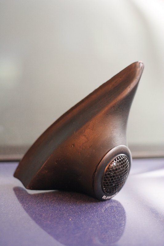

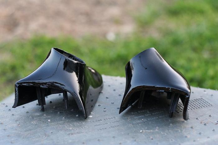

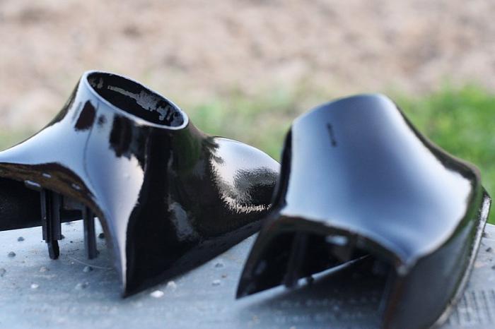

o 05.05.2008, 20:03 | TomasW
Tak a tím jsem skončil... porád tam jsou malinké drbky, které bohužel vyskočili až po nastříkání, ale to musím študovat dost zblízka:)

o 05.05.2008, 20:09 | TomasW
Tweety: jo ten tmel - Dvousložkový polyesterový, Kittfort Profesional...
o 05.05.2008, 20:30 | Tweety_xx
a jak se s tím kittfortem dělalo? většinou používám body, případně rapid, ale ted se u nás na krámě objevil právě i ten kittfort.

o 05.05.2008, 21:24 | DaveX
tipuju že jsi použil polyesterovou pryskyřici.. jak dlouho si čekal až ti to ztvrdne na té punčoše?? jinak pěkná práce ;)
o 05.05.2008, 21:42 | TomasW
Tweety: Dělá se s ním dobře... vytvrdne za cca. 10 minut.. opravdu nemůžu nijak porovnat, nikdy jsem s žádným jiným nedělal
DaveX: Tvrdlo to cca. 30 minut pod fénem :-) ale dával jsem 2 vrstvy... nebyl jsem si jistý jestli jedna stačí tak jsem dal raději víc... jak říkám byl to první pokus :)
