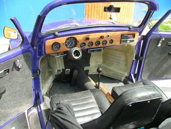

ano ctete spravne nejsou to door-boardy... ty by se do tohohle auticka udelat prakticky nedali tak se zvolilo umisteni do hluchych mist pod palubkou...

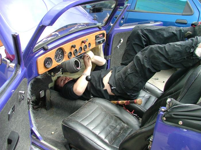

o 03.05.2008, 22:38 | Luke-Jeep

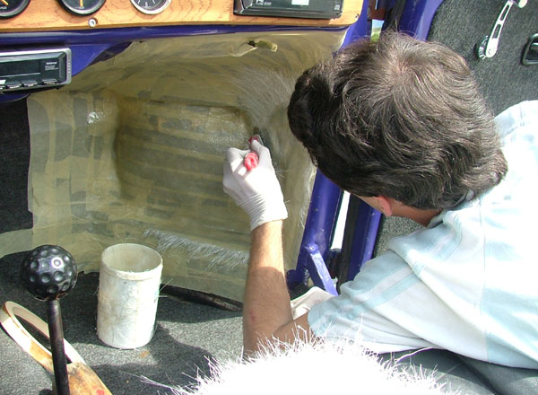

je potreba poradne vylepit pred laminovanim pracoviste paskou... zaujimal sem podivne polohy a nejmenovany z toho mel srandu a fotil si me :-))

a uz se mohl nejmenovany mr.laminatnik dat do prace ;-)

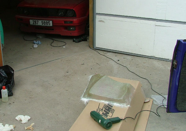

o 03.05.2008, 22:44 | Luke-Jeep

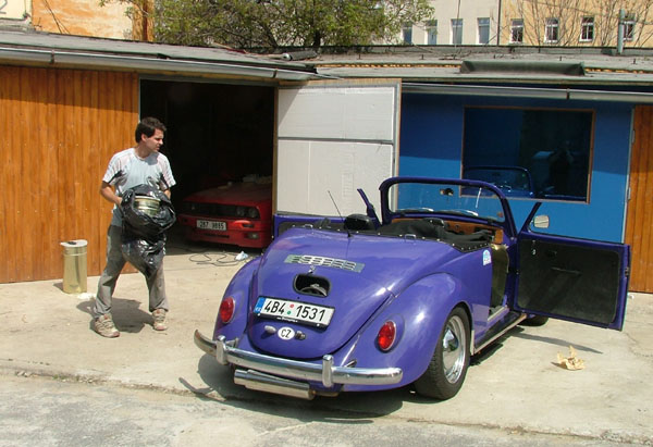

tady je na zemi videt jeden ze dvou vysledku odpoledniho snazeni... zaklad pro bok-board... tedka schnou a po nedeli budeme pokracovat ;-)
Diky panu nejmenovanemu baworakovi za pomoc...

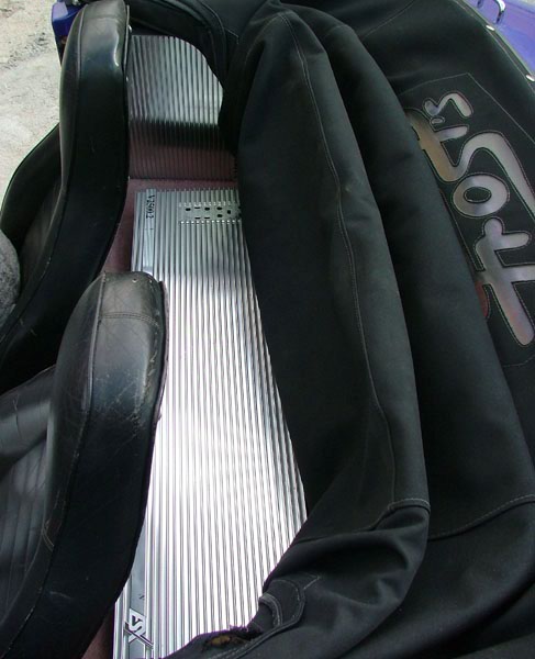

o 03.05.2008, 22:46 | Luke-Jeep

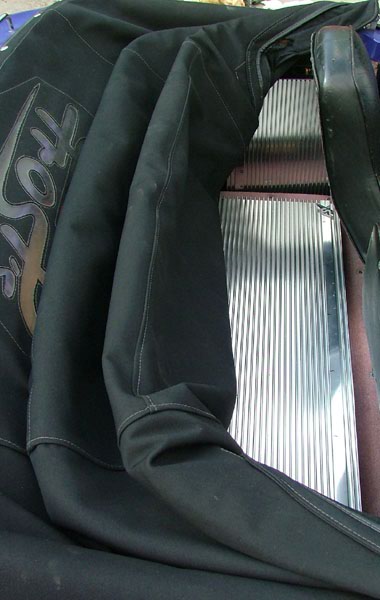

test zesiků... opravdu se vlezou ;-)! :-)))
pohled zprava
o 03.05.2008, 22:47 | Luke-Jeep
a zleva... jeste uvidime jak sednou na ty boky, hlavne ze se vleze traverza ;-)

obavam se ze vynalozeny usili nebude odpovidat vysledku... ale treba nakonec jo;-)
btw ta prvni fotka zkresluje nebo se geometrie u brouka lip udelat proste neda?
o 04.05.2008, 01:09 | Midi34
2 koren -mám pocit :-) že brouk občas jede do vrchu ,takže geometrie byla asi i záměr
o 04.05.2008, 09:39 | Luke-Jeep
Fridom: asi si nikdy nesedel v broukovi... je tam vic mista nez myslis
koren: by me zajimalo proc... a to s tou geometrii nechapu... ano sou vzadu acka jako krava nicmene pri takovemhle snizeni to u brouka jinak neudelas a tak trochu ma i midi pravdu
o 04.05.2008, 10:29 | koren
Luke-Jeep: bal bych se ze to bude hrat moc "do nohou". a geometrie presne jak rikas;-)
o 04.05.2008, 10:33 | Luke-Jeep
koren: prave naopak... az sme byly prekvapeni jak moc to natocime na posluchace... bude to prakticky primo smerovany na hlavu... je tam docela dost mista...
o 04.05.2008, 10:58 | koren
tak to sem zvedavej na vysledek;-)
btw 944 je porad hezky auti...
o 04.05.2008, 11:54 | Escudo
traverza je nááádherná :o) jinak u normálního auta je tohle nemyslitelný, ale tady v umístění nevidim problém, vzhledem k tomu jak je palubka vysoko, tak může jít zvuk přímo na sedačky, s místem pro nohy bych to taky tak černě neviděl, do tohodle rohu se nedávaj :o) navíc tam je možný vytvořit skvělou ozvučnici, což je ideální

o 04.05.2008, 11:58 | Luke-Jeep
Escudo: ty sou tam jeste od minulyho majitele a asi tam zatim i zustanou. Nicmene od germanii prijdou tesne vedle stredobasu nasmerovat na posluchace ;-)
o 04.05.2008, 12:03 | Lucass | Upraveno: 2008-05-04 12:04:48
To byl joke vedle stredobasu? =) Vysky bych dal vys, jako ty puvodni akorat vic do rohu...
o 04.05.2008, 12:07 | Luke-Jeep | Upraveno: 2008-05-04 12:13:58
proc by to mel bejt joke? nahoru nepujdou urcite... na palubce to bylo vic nez na prd...
pujdou do tech laminatu jakoby tesne pod palubku uplne do rohu - na nejvyssi misto a co nejvic od sebe... tim padem by mely byt cca ve vysce hrudniku a budou natoceni malicko vzhuru na posluchace...

moc pěkné taky jsem nad něčím podobným uvažoval jen ten problém s místem.jen sem zvědavej jak uděláte tu čelní stěnu.kolik litrů to bude mít?pak by mě ještě zajímala jedna věc s laminováním mnoho zkušeností nemám když vylepím ten prostor tou papírovou páskou musí to přece prosáknout až tem začnu patlat plyskyřici nebo ne ja jen že pak se mi to přilepí i k tomu koberci.teda domnívám se.
o 04.05.2008, 14:12 | Escudo
prosáknout nemusí pokud je ta vrstva pásky dobře udělaná, popřípadě můžeš ještě pod to nalepit třeba igelit powertapem, tak jsem to řešil já. Taky jde o to jak to děláš, pokud si chceš bejt jistej, tak laminovat po menších vrstvách a bejt opatrnej s pryskyřicí aby nestejkala všude okolo
o 04.05.2008, 14:24 | Mario
grebec: neboj, kdyz to nalepis jak mas, tak nic neprosakne
o 04.05.2008, 14:42 | Luke-Jeep
jj jako mario neprosakla ani kapka
