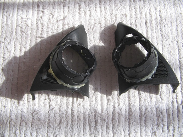

Zrušil sem origo trojúhleníky, vzal kulatý elektro krabice made in Baumax-x, tavnou pistoli a šlo se směrovat. To byl základ ...
foto k příspěvku  od Milhauzz

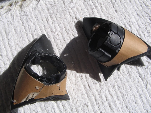

Trochu kartonové pomoci pro chytání tvaru

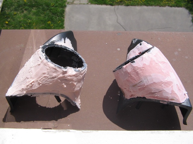

Prnvní vrstva kitu ...

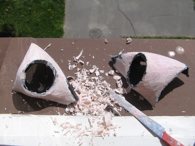

Hrubý ořez ...

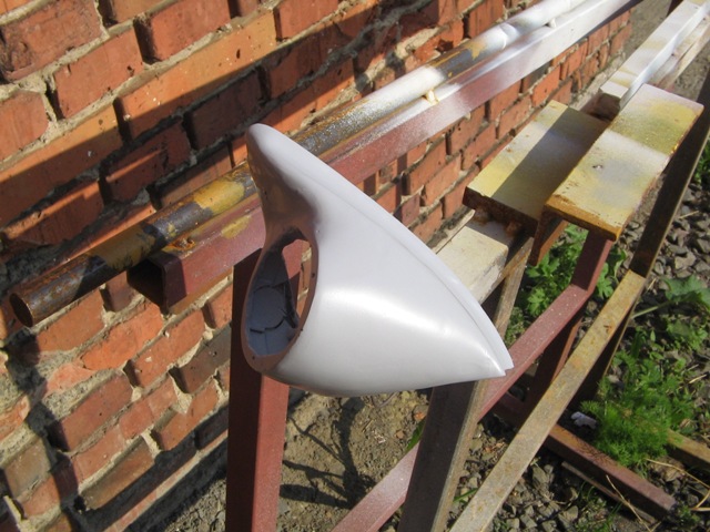

Tmelení, broušení, základovka a zase tak nějak dokola ...
