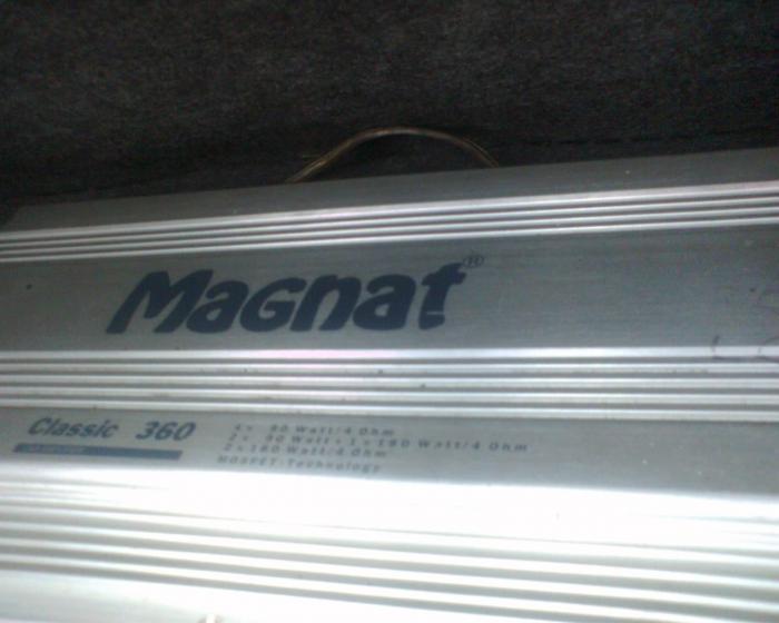

Chlapi, potrebuju na nej zapojit dva ovaly(emphaser 710S3)
ale nei na nem naznaceno mutkve zapojeni, nechci nic zkouset, take radsi ptam...

Mel jsem 360 verzi gladiator a mustek fungoval normalne 1+2 a 3+4.

vYfoť terminály a hned budeš mít odpověď... jinak + jednoho kanálu na - druhého...

Dle meho je to ale zbytecny ta fotka. je to 1+ 2- a 3+ 4-
o 05.05.2008, 13:18 | m.j.
podle navodu od 480 classic je to zleva: 12v+, rmt, gnd, 1+, 1-, 2-, 2+, 3+, 3-, 4-, 4+
mustky jsou jak pise smrada

Tak jsem zkousel mustkovat podle Smrada a ani nijak jsem nemohl ten 3-4kanal zmustkovat:(
pojistky jsou ok, cstupni cinche jsem mel zapojene, ale porad ne a ne jej zmustkovat:(
jak poznam jestli je funkcni mustek na 3-4kanalu?
prepnute jsem mel na 2ch :))

no tak ked chceš mať zmostikované 3+4kanal tak musiš asi mat prepnute MODE na 3CH ;-) [ Link ] alebo starší typ [ Link ] a je to tak ako už tu písali 3+4-...

Cinto, nene, ja mam mode 2ch a mustkoval jsem 1+ 2- a 3+ 4-, ale hral pouze jeden kanal a to 1+ 2-..
potrebuju to zmustkovat na dva kanaly a proste ten druhy kanal nejde.. zjistim nejak kde je chyba jednoduse? jestli treba neni vypinac spatny?
zkousel jsem a ten 4ty kanal i pri MODE 4ch nejde, takze mam asi smulu,ze?

no ak si ho skušal ako 4 kanál a 4-tý ti nehral tam máš odpálený koncák, skus ho otvoriť a pozruiť sa či tam nieje niečo odpalené...
o 14.05.2008, 15:41 | Smrada (M)
Ja sem ho mel mustkovanej a resil jsem to Y kabelama a prepnutim na 4ch. Pokud ho zmustkujes a nepouzijes Y kabely, je treba ho prepnout na 2ch a pak spravne zapojit signaly (predpokladam do 1ch a 3ch)

taky mam tento zes v aute a reknu ti ze jsou s nim same problemy.. nedavno mi shorel tranzistor, smrad jako v pekle, ted nema dobry kontakt na jednom vstupu, a na 3. a 4. kanal sumi jak blazen, mam ho zapojeny jako 4ch, jako 2 ch sem ho mel jen chvili a fungovalo to, a mustkuje se tak jak tu uz bylo psane 1+ 2- 3+ 4-, jo a protect kontrolku nema :) teda spon ten muj ne
takze pokud ti to zlobi tak je to nejspis zesem a ne rukama..
