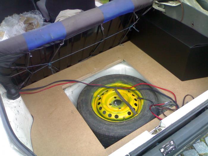

Takhle probíha zástavba
foto k příspěvku  od KadetHoki

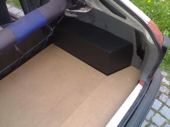

o 01.05.2008, 11:47 | KadetHoki

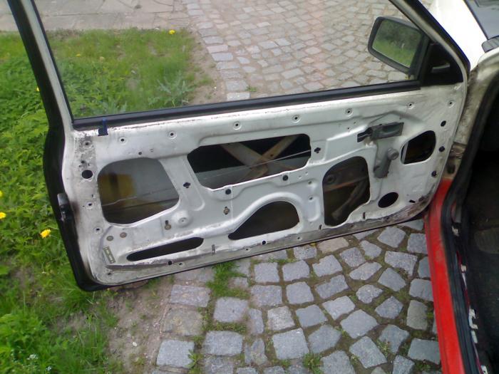

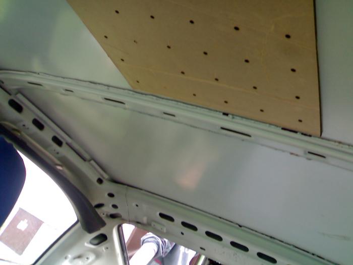

o 01.05.2008, 11:48 | KadetHoki

Tlumeni dveri dynamat a neomat.Kompa od Blaupunkt.

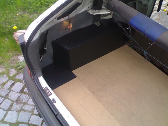

o 01.05.2008, 11:49 | KadetHoki
